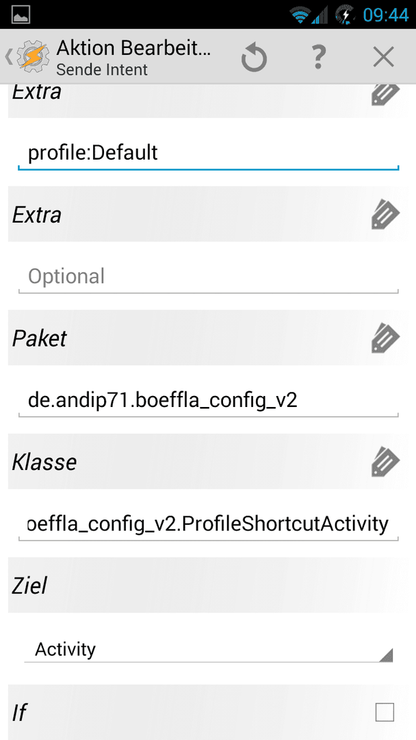

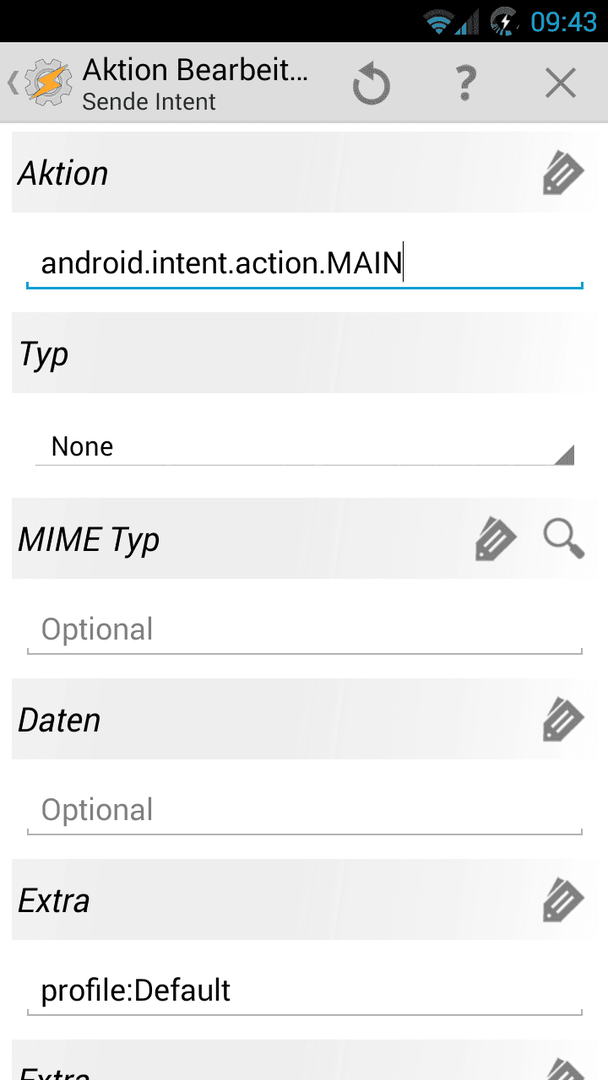

Guten Morgen nochmals,
also, habe es nun geschafft mit Tasker das Laden eines in Boeffla-Config definierten Profils anzusteuern.
Siehe Screenshot. So muss man den Task in Tasker anlegen.
Wichtig ist das Feld "Extra", in diesem muss man das zu ladende Profil angeben (im Beispiel ist das Default). Alle anderen Felder einfach so ausfüllen wie in den Screenshots gezeigt.
Somit kann man nun Tasker nutzen um basieren auf was auch immer man möchte, verschiedene Profile automatisch anwenden zu lassen.
Hier nochmal die Felder:
Aktion: android.intent.action.MAIN
Typ: None
MIME Typ: (leer lassen)
Daten: (leer lassen)
Extra: profile:profilnamen
Extra: (leer lassen)
Paket: de.andip71.boeffla_config_v2
Klasse: de.andip71.boeffla_config_v2.ProfileShortcutActivity
Ziel: Activity
War das nun verständlich genug ausgedrückt? Tasker ist ja nicht grade das einfachste Tool.
Ich werde das auf der Homepage noch in die FAQs aufnehmen, und auch in die Boeffla-Config App Doku...
Viele Grüße
Andi
