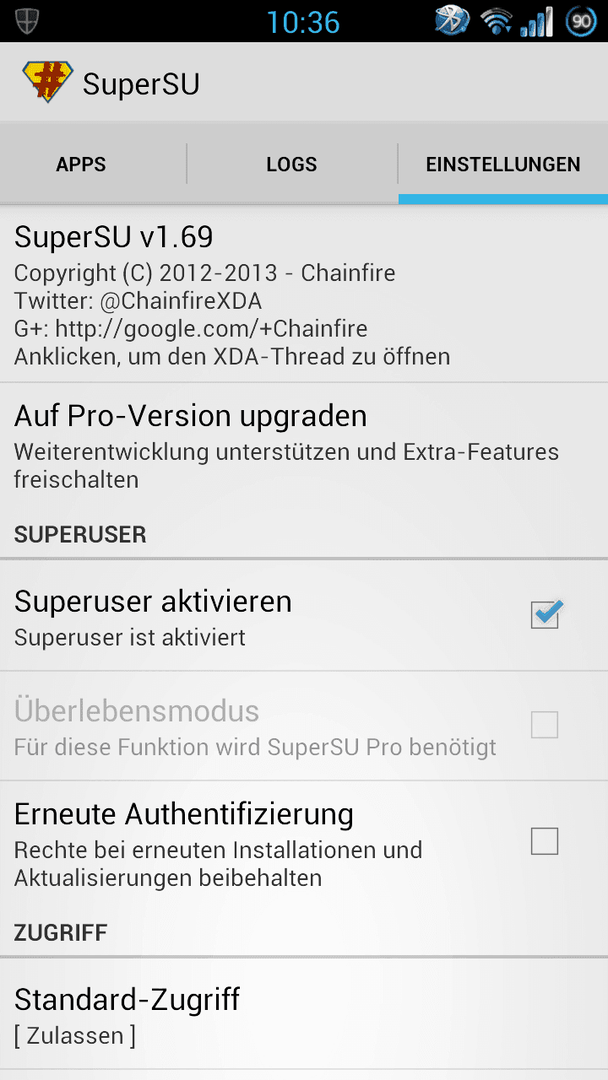

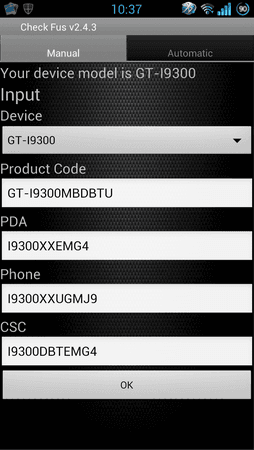

Die nächste Frage wäre, ob das andere Devs auch haben.
Dann kommt wieder die Frage, warum passierte das bei mir nicht? Habe gerade nachgeschaut und festgestellt, dass ich auch die SU 1.69 installiert habe, aber noch nie eine Fremdsprache gesehen. Ich war ja auch zwei Tage auf MJ9 mit dem 5er Kernel, bis ich dann wieder zurück bin.

Die Frage kann ich nicht beantworten. Ich konnte es auch mit Stock Kernel reproduzieren, daher denke ich ggf. mal ja.
SuperSu wird beim Start weder von meinem Kernel noch meiner App verwendet, daher bin ich mir super sicher.
Nur hat es vermutlich dort niemand an einer neuen Kernel-Version festgemacht, da die Tage nicht zusammen fielen.
Flieger, Du hast als Product Code die BTU - das ist eine Multi-CSC welche DBT beinhaltet.
Schau mal mit einem rootfähigen Explorer ins Verzeichnis /system/csc... da wirst Du dann sicher DBT drin finden.
Bei meiner EUR Version ist das jedoch weg.
Viele Grüße
