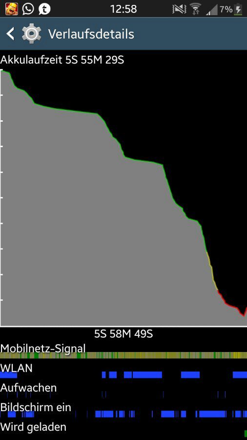

Hab die Frandom Tweaks aktiviert und seit dem in der Schule ständig kaum WLAN-Empfang..
Akkuverbrauch ist die ersten 20% normal, und steigt dann extrem an.
Screen On Time ist 2h25min.
Normalerweise habe ich Donnerstags immer durchgehend WLAN-Empfang.

Also die Tweaks haben auf WLAN keinen Einfluss, sorry.
Das muss dann am WLAN liegen, evtl.
Viele Grüße
