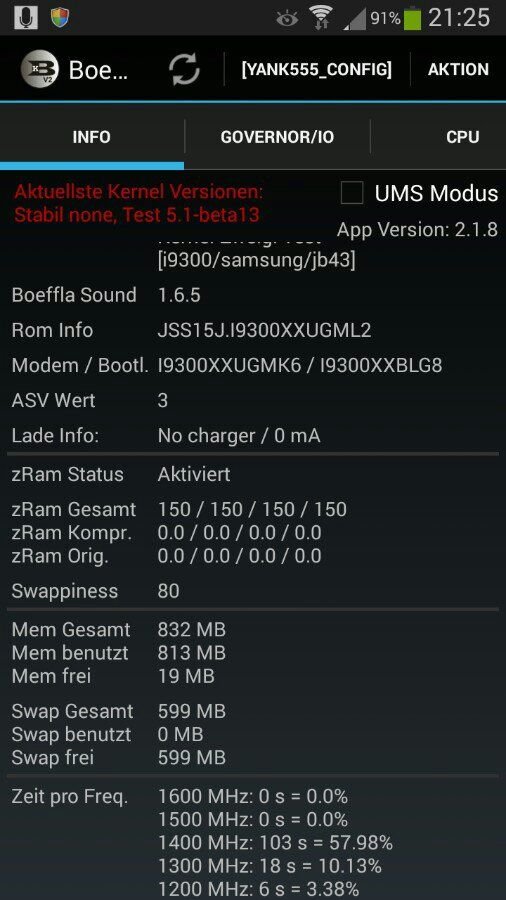

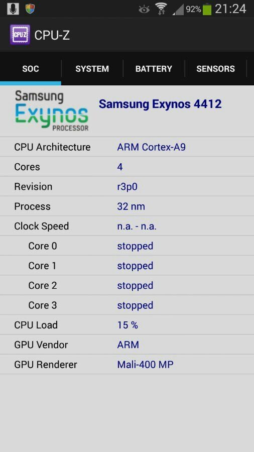

Habe gerade noch gemerkt dass CPU-Z keine aktiven Kerne und auch keine Frequenz mehr anzeigt.
Außerdem wird laut der Boeffla App kein Z-Ram mehr genutzt, trotzdem er aktiviert ist.
Kernel Beta14 Linaro.

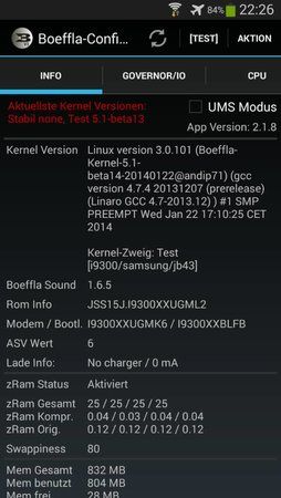

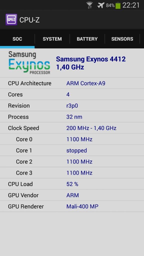

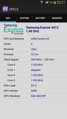

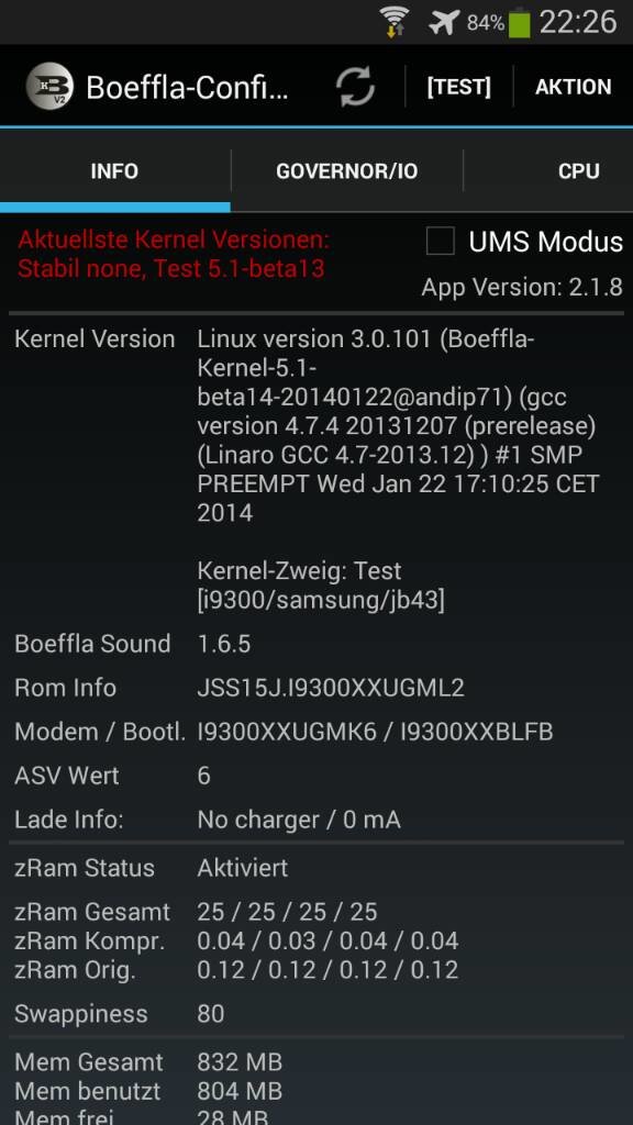

Das ist beides bei mir nicht so...
Bei mir auch nicht!
Langzeit test und Berichte folgen.

Zur beta 14: Habe auch keine core Probleme, weder mit battery yank noch mit battery yank extreme.

Kann die Probleme von BartZZ auch nicht bestätigen. Ok, zRam nutze ich nicht.

Irgendwas hatte es wahrscheinlich beim Flash zerschossen. Vorher lief noch alles, auch am Anfang mit der Beta14 noch. Hatte dann die Boeffla-App zurückgesetzt und das Kernel Cleaning Script geflasht, danach die Beta14 nochmal hinterher. Wollte alles nochmal sauber aufsetzen und plötzlich waren die Anzeigen weg. Habe nichts anderes geflasht oder installiert. Die Anzeigen kamen auch mit keinem anderen Kernel wieder, nicht mal mit Stock (bei CPU-Z). Alle Caches gewiped und auch sonst alles probiert, nichts zu machen.
Es half nur ein Nandroid restore (leider fast einen Monat alt). Keine Ahnung was da passiert ist.
