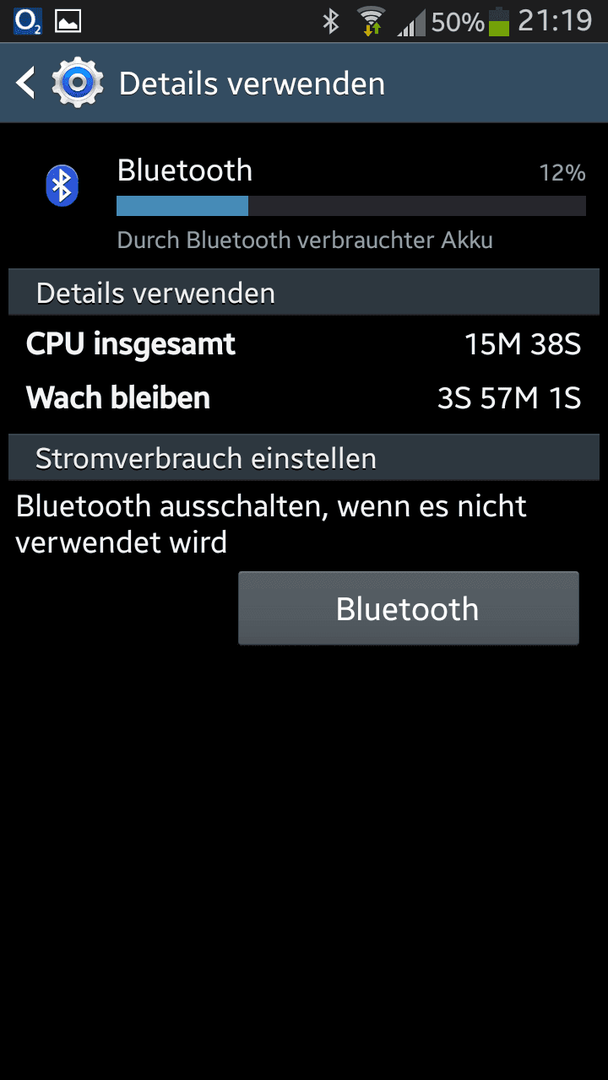

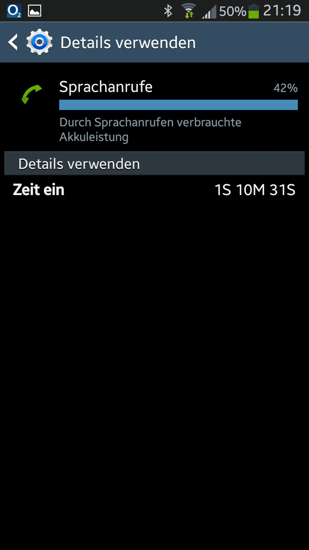

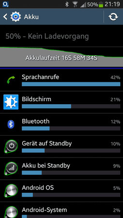

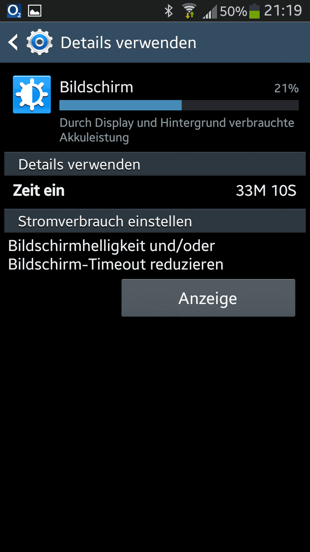

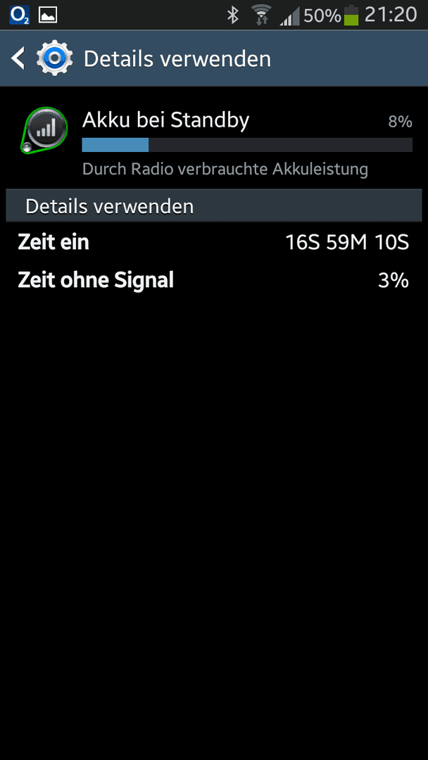

Danke für die schnelle Antwort. Habe gefragt weil ich mir deine zusammengewürfelte Socken drauf machen will.

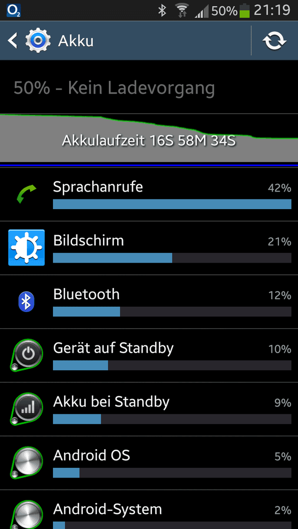

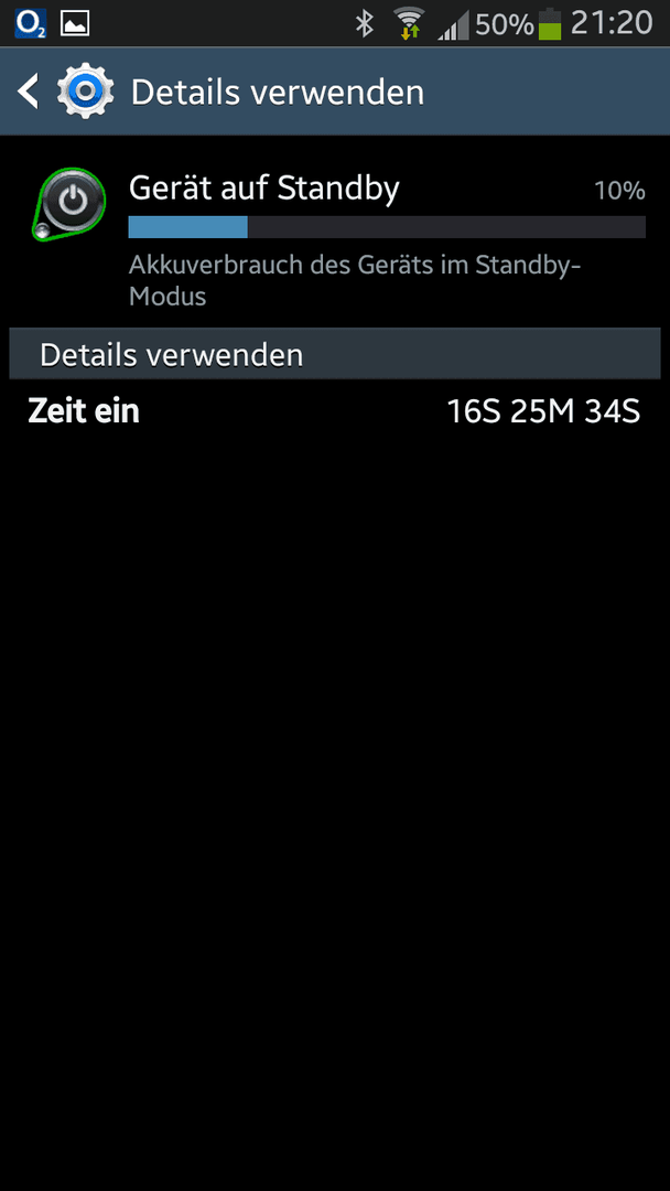

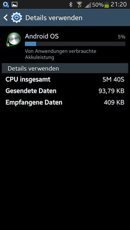

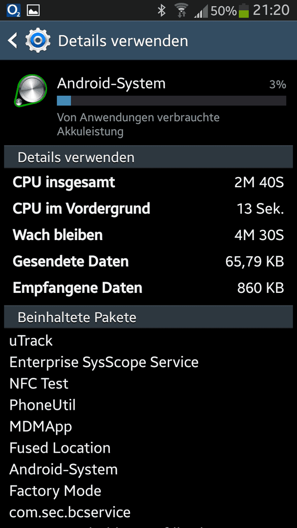

Hier mal ein Paar Akku Werte nach der Beta14.
Also ich kann nicht Meckern, läuft alles super und ohne Probleme.

Wie kann ich den zb die Display On Time verlängern? Habe zur Zeit Auto Displayhelligkeit mit -5!
Was kann man den so allgemein machen..
Ich spiele auch nicht.. sondern surfe nur, zb Twitter, Google+, RSS und Tapatalk..

Also ich kann auch hervorragende Akkulaufzeiten verzeichnen mit der beta 14. Alles top! Gar keine Probleme!
@aienka
Da gibt es viele Dinge. Sync begrenzen, offline Modus in der Nacht, Stromfresser Apps löschen, Kernel Performance aufs Minimum beschränken usw.
Grüße peterle
@peterle
Danke erstmal, @ an so was habe ich auch schon gedacht, aber da mein Standby Verbrauch gut ist bzw richtig Top, habe Ca 1,5% pro Stunde mit WLAN UND ohne bei Ca 1%
Ja s ch*** Vodafone Router.:)
Ich finde es nur merkwürdig dass es nur dann exorbitant viel zieht wenn der Display an..
Weil das Display nun mal am meisten Strom zieht. Ein Auto verbraucht auch viel mehr Benzin wenn der Motor läuft ^_^

Aienka schrieb:
@peterle
Kann dir noch den Tipp geben, die Display Helligkeit mit der App Auto brightness lux zu kontrollieren. Damit lässt sich die Helligkeit wesentlich aggressiver einstellen.
Hatte andi vor geraumer Zeit mal gefragt die Display Helligkeit auch im Kernel zu integrieren, er meinte aber mit der App sei das einfacher. Womit ich ihm auch recht geben muss.
Grüße peterle
