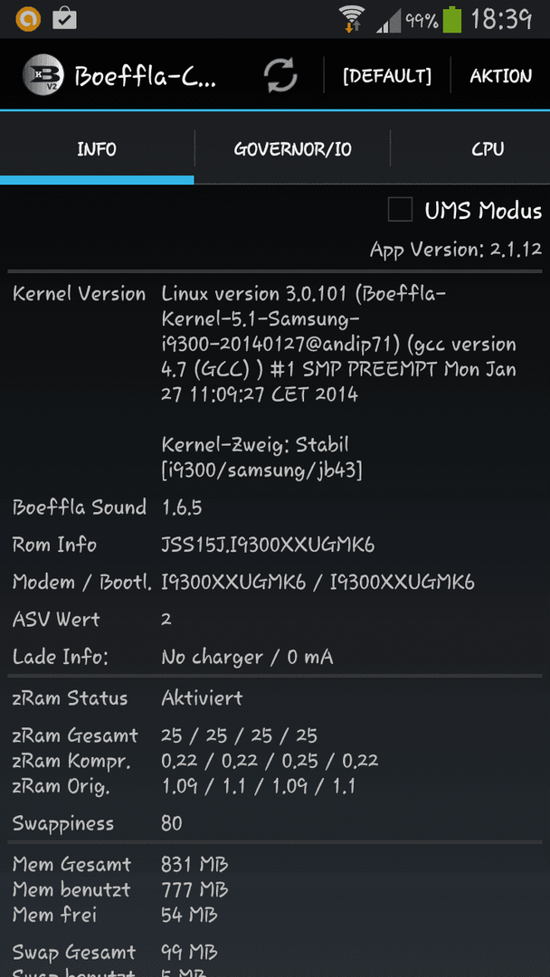

Wow, endlich eine erste Stable, gute Arbeit, Lord! :cool2:
Habe sie mir gerade eben geflasht, alles problemlos incl. Config-Update.
