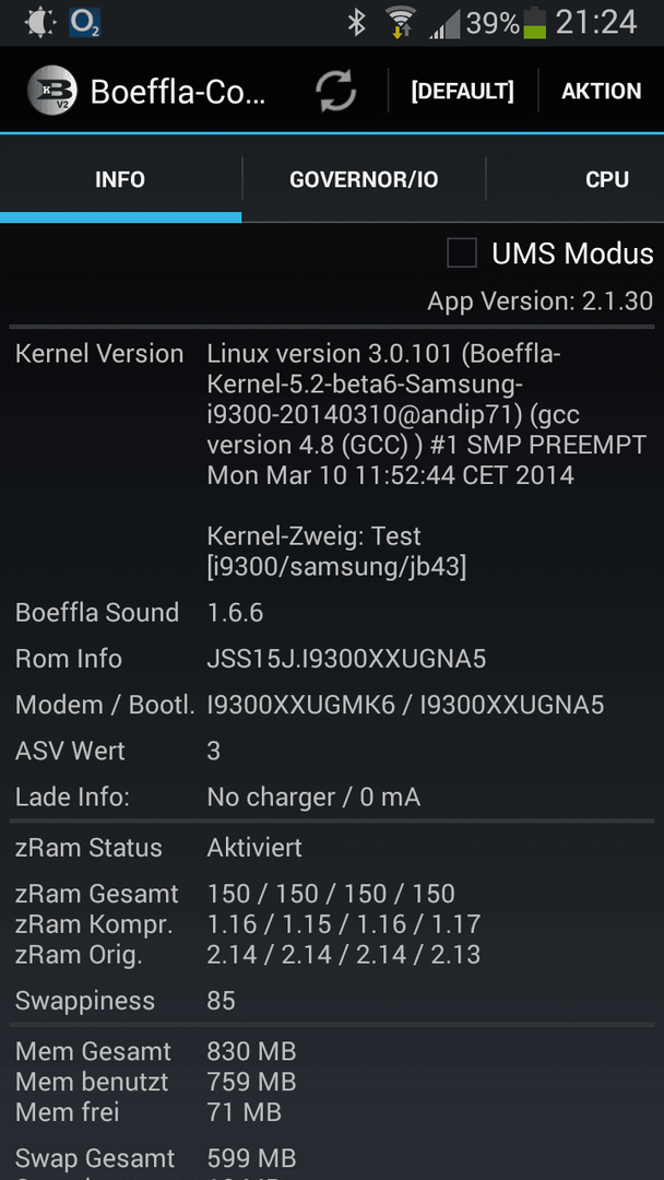

Achso, keine Scripte am laufen!
Ich hab die XXUGNA5 und als Basisband XXUGMK6
