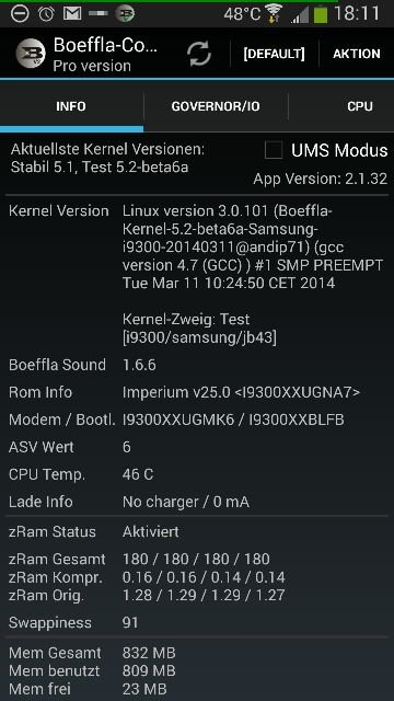

Hast Du den Temperatursensor jetzt nachträglich in dein S3 eingebaut? ;) Soweit ich weiss, werden Temperaturwerte durch den Fühler des Akkus als Umgebungswert interpoliert und sind nur approximativ zu deuten ... ich komme nur drauf, weil Du in der neuen App einen CPU Tempwert angibst.
Ausserdem variiert der Wert stark von einem anderen, den ich habe.
Dein Wert 46
Mein Wert 37.6
Wie wird Dein Wert berechnet?
Rein Interessehalber.
Savan, da wird sich nun @ZaneZam gleich mal einklinken.
Er hat gestern Nacht noch einiges zum Thema "Thermal Throttling" recherchiert und rausgefunden, dass der Exynos intern offenbar sehr wohl einen Sensor hat um genau das Throttling zu aktivieren falls nötig.

Genau so isses savan, es ist offensichtlich doch so dass der exynos einen temp Sensor hat (auch zu sehen in android tuner!) und auch das throttling wird mit diesem Wert (der ja der echte ist) gemacht und das alles im Kernel ;)
und ja genau wegen dieser temp Differenz (bat niedriger) hab ich angefangen zu suchen denn wenn nämlich die akkutemp zum throttling herangezogen wird würde es bei mir schon bei 41 grad los gehen (Tut es auch) wenn man sich jedoch die temp der CPU zu dieser Zeit anschaut wird klar dass es echt Zeit wird zu drosseln bei ca 65 grad! ;)
Desweiteren gibt es insgesamt 3 Stufen 800mhz, 200mhz und forcierter Crash damit die CPU keinen Schaden nimmt, das hab ich gelesen nicht ausprobiert und werde Ich auch nicht :) man koennte hier nun schrauben will ich aber auch nicht ich hab was anders vor :)
Ähm und das ganze ist platform abhängig soll heissen es ist immer wo anders im sysfs und der hersteller muss natürlich den Treiber liefern sonst gibt's echt keinen lesbaren Sensor.
that's it, interessante Geschichte allemal...
Die Temperatur Anzeige stimmt überein mit meiner Echtzeit Anzeige in der Statusleiste.
Geringe Abweichungen kommt daher weil es in der App nicht laufenden aktualisiert wird.
Hab das aber locker bis 81 Grad hoch bekommen mit AnTuTu.
