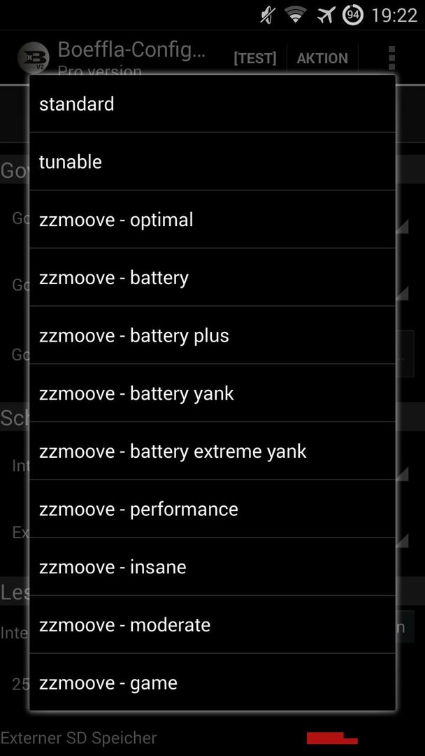

Ich denke es kommt noch eine rc2 mit den zusätzlichen Zzmoove Profilen.
Teaser :)
Reaktionen: zahni71, red_guard, mr.crypto13 und 6 andere
