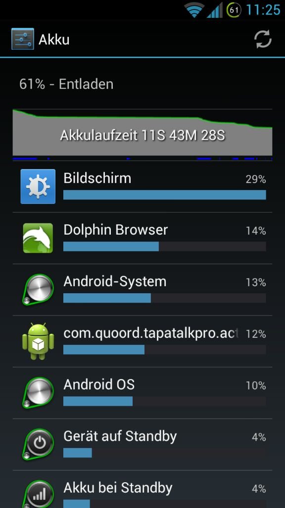

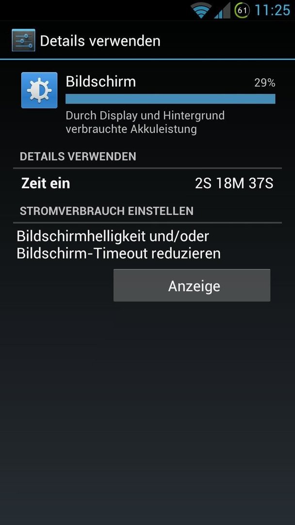

Mache ich evtl mal bei Gelegenheit, nun teste ich allerdings erstmal die 3.9:)
Bisher läuft es ganz gut. :thumbup:
Hallo
Der Kernel ist für Mich der beste was es für Stock basierende Custom Rom,s gibt.:thumbsup:
So wie es im moment aus sieht,komme Ich wohl auf über 6 Stunden Display an und zweit Tage lauf zeit.:thumbup:
