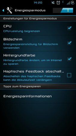

Ja ist aktiv. .. Bis wieviel Sollte er im energiesparmodus den nur hoch gehen?
hast du denn auch mal ein prozessor vorderndes spiel an gemacht oder so etwas?
per brieftaube gezeichnet und postkutsche verschickt
ist ja witzig... jetzt ist er bei mir an und begrenzt auf 1100 aber lässt sich nicht mehr abschalten...
@tabtaste
Stell den Energiesparmodus ab dann hast Ruhe ;)
