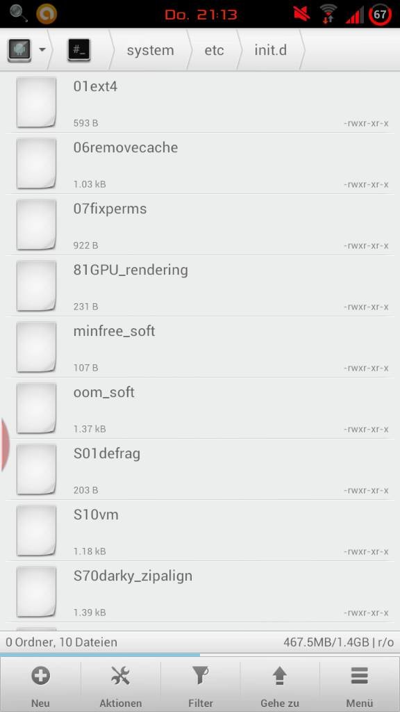

In meinem init.d Ordner sieht es so aus.
Passt das dann?

"D"'s ROM hat keinen init.d Support. Da muss es der Kernel regeln. Aus deinem Ordner kann man keine Schlüsse ziehen. Hast du init.d Support beim Yank ein?
