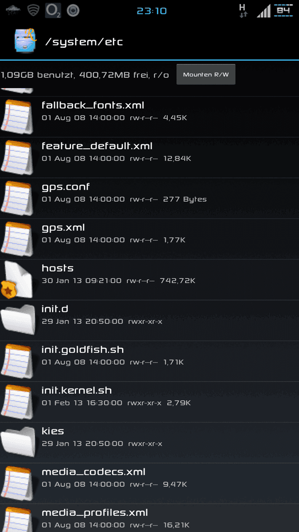

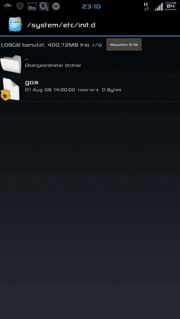

Eine fragen,siehe anhang;muss ich jetzt auf no oder yes stellen init.d im Kernel?
Bin mir auch nicht sicher ob jetzt ja oder nein!

Also kann ich dann ruhigen Gewissens, den Kernel mit der "no" Option flashen und sämtliche Init.d scripte der ROM werden auch sicher ausgeführt? Ich weiß, das Thema ist aber nicht nur für mich etwas verwirrend ;)

So kann ich dir das nicht sagen, du musst erst den Tester flashen, dann booten, dann kucken (siehe meine Anleitung einige Posts vor deinem).
