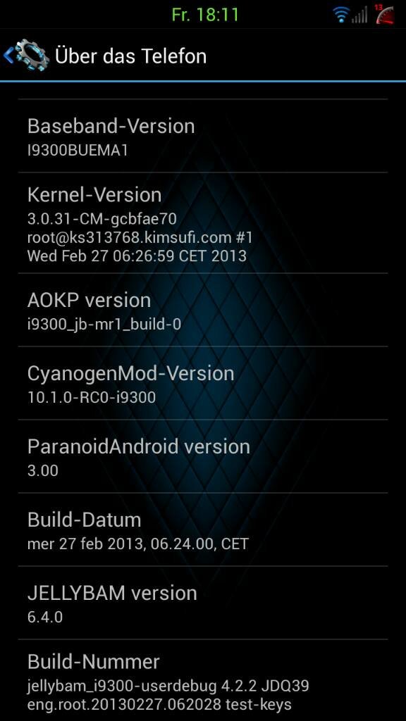

Was für ne ROM hast du denn genau drauf (Link zum Thread) wäre gut ?
JP.
Also hab nun geschaut, war sogar auf dem GitHub Repo wo die Sourcen liegen, ne klare Aussage kann ich nicht machen, es seht nirgends auf was es sich basiert.
Aber nirgends stand was von Mali Update, im Repo (Sourcen) ist die letzt Änderung länger her als das Mali Update, von daher würde och mal den "Android 4.2.x v1.5" verwenden.
Noch ein letzes Ding, poste mal ein Screenshot von deinem System (wo man das Kompile-Datum des Kernels sieht), da sollte ggf. Klarheit schaffen...
JP.
Reichen dir die Infos? Danke für deine Mühe.
Aber will dein Kernel eben haben :D
Lg
Lg
Hmm ... ne :(
Der Kernel wurde am 27.02 kompiliert, könnte also mit oder ohne sein :(
Hatte gehofft, er wäre von vor dem 23. ...
So kann ich echt nix dazu sagen.
JP.
Reaktionen: pill
