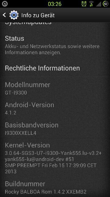

Ich teste den Yank mit YankasusQ nochmal zusammen mit der Rocky BALBOA Rom... Ich bin mal gespannt, was meine Diva nun macht! :D
Aus der TARDIS gesendet
@Kuhsel
Jetzt würde mich mal dein Akkuergebnis interessieren, da du das selbe Modem wie meine Wenigkeit nutzt, auch wenn der Vergleich mit der unterschiedlichen Rom wohl nicht ganz korrekt ist
