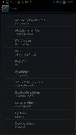

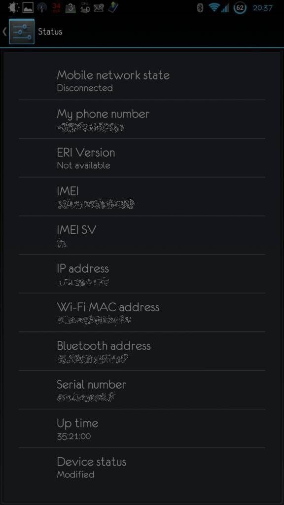

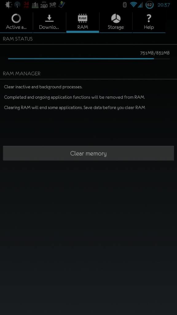

Schon komisch, also auch auf dem nicht CM Kernel ?!
Hab gerade gecheckt, meine Uptime liegt gerade bei 35:18:35, nichts zu melden (3.3er) ?!
Versteh ich nicht... Speicher vollgelaufen ??
JP.

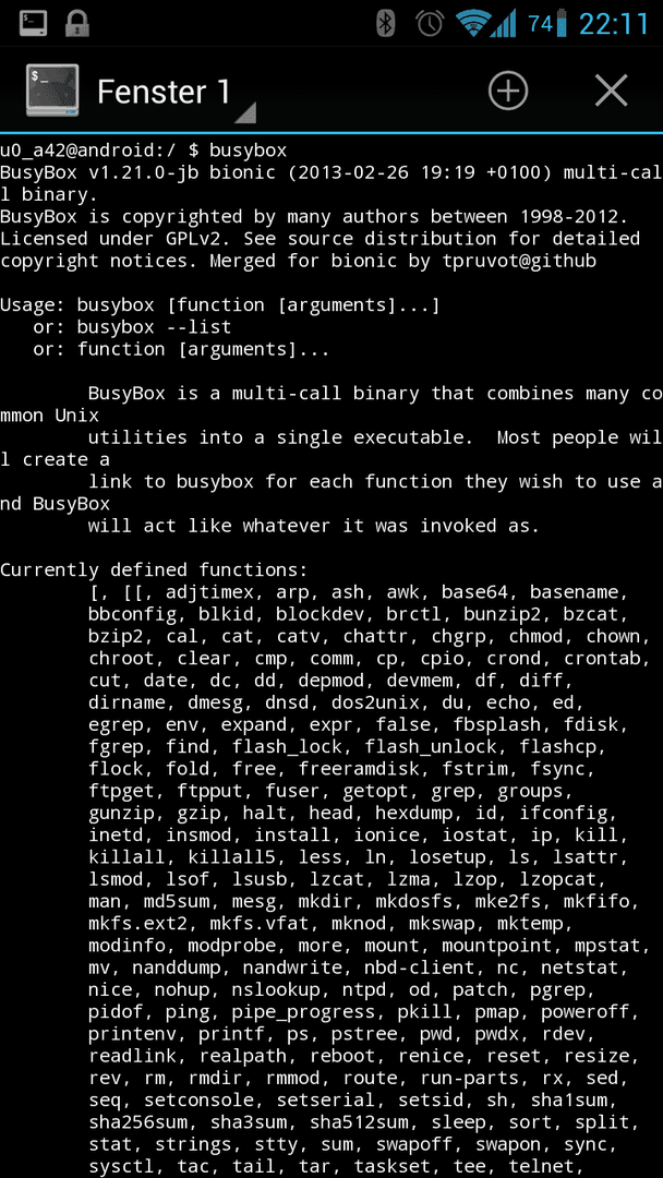

sorry aber wie kann ich das überprüfen?
gib mal im terminal emulator (gibts im store) "busybox" ein
Ok das sagt der Emulator
Sorry für die Riesen Poster, ist das jetzt so wie es sein soll?

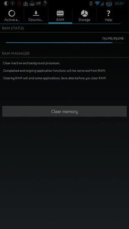

Wie kann ich fest stellen ob der Speicher voll gelaufen ist?
Im Task Manager habe ich immer um die 700 mb frei und um Aroma stelle ich den memory immer auf medium.
Gesendet von meinem GT-I9300
OK, damit (rot hinterlegt) ist klar, der Speicher ist nicht voll.
Setz den LMK mal lieber auf Stock.
JP.
