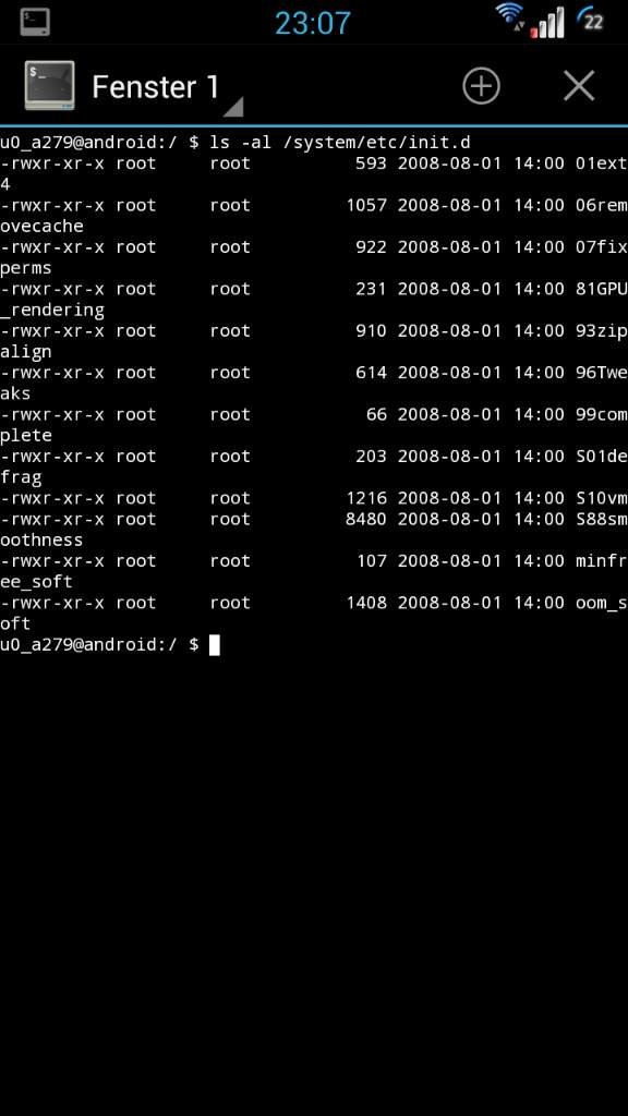

buchholz schrieb:
Diesmal etwas kleiner :)
OK, das ist wieder der gefüllte init.d mit dem smoothness Script :scared:
Schmeiss den Skript in die Tonne, das ist eine Endlosschleife, die sollte einfach nicht in einem init.d Skript sein, gar nicht.
Die OOM und VM Skripte verändern teils die gleichen Parameter, macht nicht viel sinn, richtet eher Schaden an.
Aber diese Konstellation an Skripten hatten wir doch schon vor ein paar Wochen :(
Am Rande meine Meunung, mach den Ordner leer und deine ROM wird mehr als warscheinlich besser laufen...
JP.
Reaktionen: buchholz

buchholz schrieb:
Ok ich hab 3 fragen
Wenn ich den Kernel erneut flashe ohne init.d zu aktivieren, bin ich das Problem dann los?
So würde es normalerweise auch klappen ;)
buchholz schrieb:
Ich hab grad versucht den init.d Ordner mit einem root Explorer zu finden, kriege ich aber nicht auf die reihe, wie findet man den am besten?
Im Root Explorer den root Zugriff aktivieren und System Partitions im read/write mounten (sollt in den Optionen des Explorers sein).
Dann sollte es eigentlich recht einfach gehen, ganz hoch im Verzeichnisbaum, dann system, dann etc und anschliessend init.d.
buchholz schrieb:
Wenn ich den mal finden sollte, soll ich den kompletten Inhalt löschen?
Sorry aber das ganze Theater ist neu für mich
Meine persönliche Meinung, weg damit. Meiner ist leer.
JP.
Sent from my Sotmax V15 / Yank555.lu SGS3 U8 kernel v3.3 Aroma (Linux 3.0.67) powered Galaxy S3 i9300 using Tapatalk 2

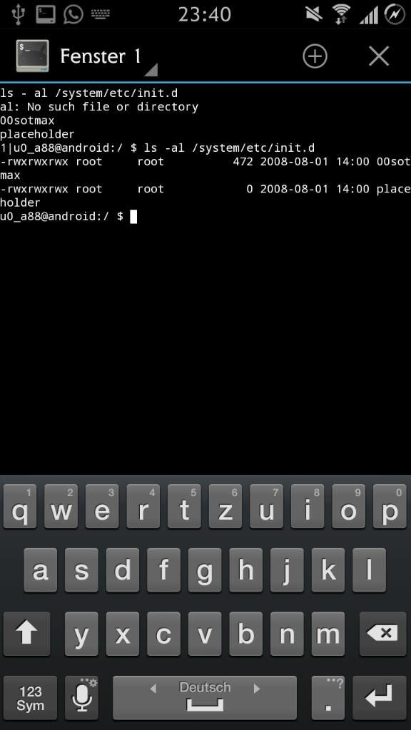

Was haelst du davon Yank? Sotmax V15 - muesstest ja am besten bescheid wissen :)
Gesendet von einem auf der Straße gefundenen S3 ;-)
Hab den Kernel jetzt ohne init.d geflasht und es läuft wieder alles auch nach nem Reboot.
Danke für die Geduld und die Hilfe yank :thumbup:
Du hast im Aroma die "Lock in memory" ausgewählt, oder ?
Wenn du keine Probleme mit Lags hast, ist gut, ansonsten :
1) /system/etc/init.d leeren
2) /data/local.prop löschen
3) Booten
Und gut is ;)

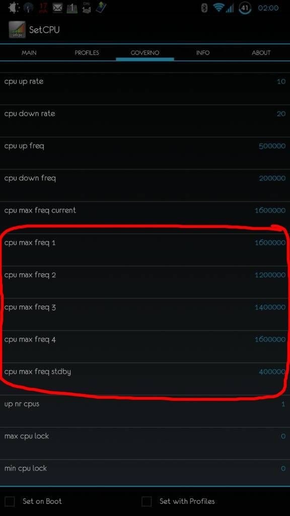

Welche Settings sollte man nun genau mit dem System Tuner überprüfen?
Meine Min.Freq. ist dort auf 200MHz, im Aroma hatte ich aber 600 gewählt?
Und CPU2 ist dauernd off?
Vieleb Dank Yank :))
Also die min Freq ist nicht die screen off max Freq, ist was ganz anderes ;)
Die CPU wird immer vom Governor zwichen min und max geregelt, je nach Bedarf. Ebenfalls werden Cores (wie z.B. CPU2) nur dann dazugeschaltet, wenn mahr Arbeit ansteht.
Die Screen off max setzt nur den Max. runter wenn der Bildschirm aus ist.
System Tuner zeigt nur die Werte an, die normal bei Bildschirm an als min und max gelten.
Mehr ist in SetCPU ersichtlich.
JP.
