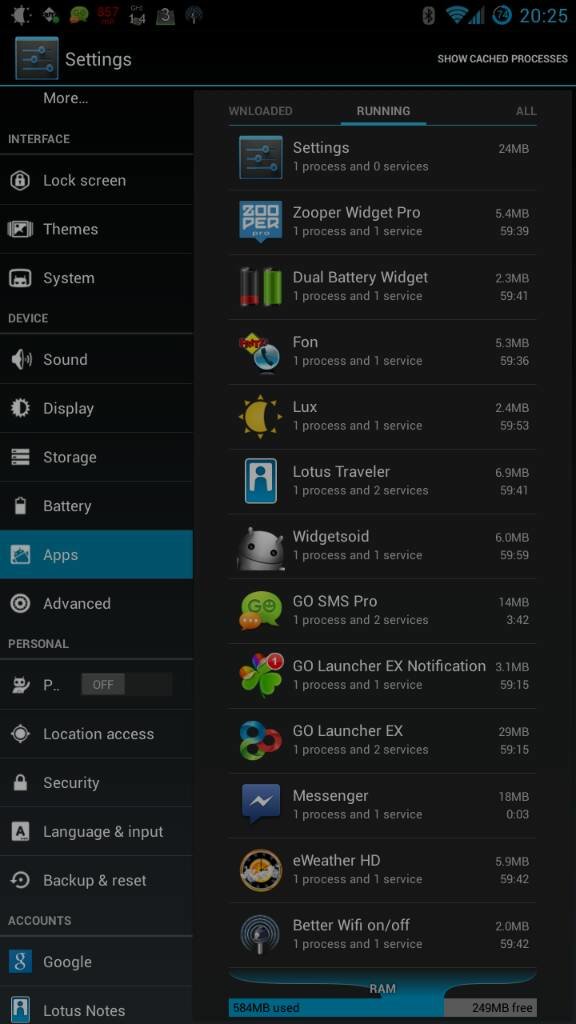

Edit: Gerade wieder einen totalen Freeze mit deinem Kernel, Yank.. Was ist da los verdammt? Solangsam nervt hier alles.. Mit JellyBam ist mein RAM brechend voll, 4 Anwendungen offen und noch 14 MB RAM über.. ständige freeze', reboots - und das erst seit JellyBam und deinem CM Kernel!!! :mad::mad:

OOM? Keine Ahnung was das sein soll, LMK eingestellt wie du das vorgegeben hast. Ich hau diese sogenannte Rom wieder runter.. Ram brechend voll, alles rotze. Mein Gott was bin ich angefressen. Selten solch schlechte Rom gehabt. Ich werd es mal mit dem CM von Temasek versuchen.. Oder kann mir jemand eine alternative CM Rom mit viel zum einstellen empfehlen? JellyBam kommt definitiv runter.
Mit deinem Kernel Cleaning Programm kann ich deinen Kernel doch komplett entfernen, ohne die Rom nochmal drüber bügeln zu müssen, richtig? Eventuell ist dein Kernel auch an dem Desaster schuld. Hier, 4 Apps, 9,9 MB.

Die recent ram bar in jelly bam zeigt einen falschen wert. Die läuft auch manchmal in den minus bereich :D. Guck mal in den einstellungen unter apps. Dann im reiter aktiv. Da steht der richtige wert. Und der sieht besser aus. Is zumindest bei mir so ;)
Seit ich mit yanks settings geflasht hab hatte ich keine freeze's oder reboots. Toi toi toi
