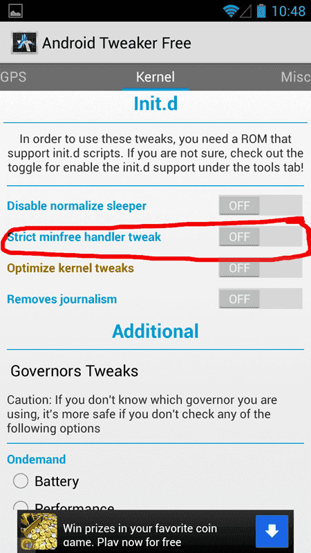

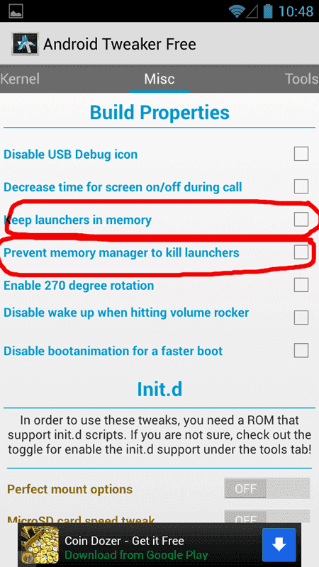

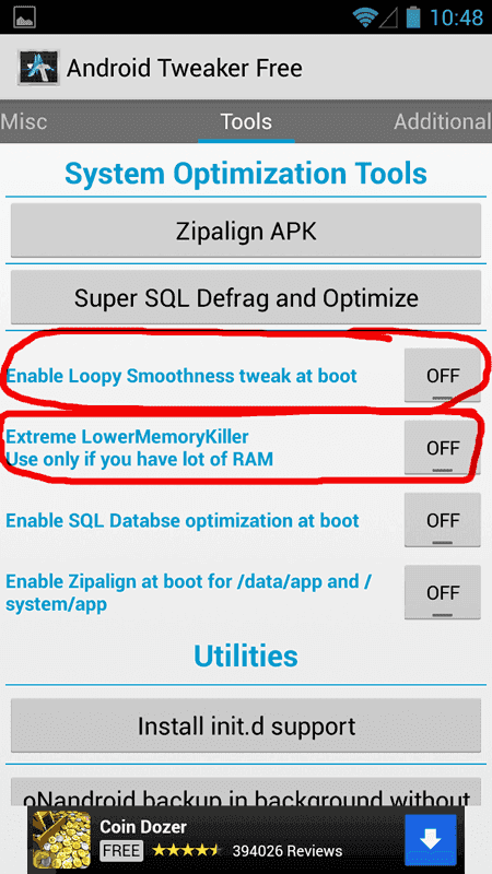

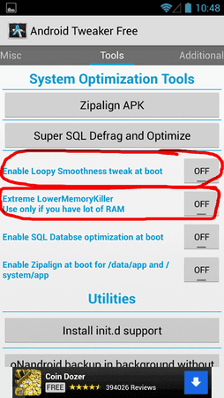

Also ich hatte mit jellybam auch freeze's und reboots. Nachdem ich im aroma yanks settings nutze und in der "android tweaker" app (is bei jellybam dabei) alle tweaks deaktiviert habe, sind die probleme weg. Mal schauen ob es so bleibt.
Außerdem habe ich den init.d ordner geleert.
Aha, muss wohl doch nochmal da reinbooten und mir das näher anschauen ;)
JP.
EDIT:
Ja da haben wir die usual suspects (siehe Anhänge) !!
Wer einer dieser Dinger aktiviert macht genau das, wovon ich seit Seiten abrate, also die auf jedenfall nicht verwenden.
