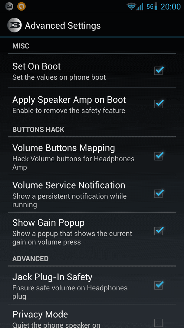

Kann es eigentlich sein das sich Boeffla mit dem DSP Manger beisst ?
Wenn ich beim DSP Manager rumspiele bemerke ich den Unterschied jedoch bei Boeffla nicht.
Hier mal meine Einstellungen:
Ja, kann. Ich habe DSP runter geworfen. Weiß nicht, ob man es nur deaktivieren kann zum probieren.

den dsp manager und music fx kannst du mit dem slim sizer entfernen

ja, dsp und boeffla beißt sich, einfach mit tb freezen oder wie schon beschrieben mit Slim...

schmeiss DSP mit root App delete raus.besser ist das :)
Reaktionen: juvefan
Hab jetzt mal den DSP rausgeschmissen mit Root Explorer.
Nach wie vor ist nichts anders.
Ich merke es nichtmal wenn ich den Bass im Equalizer verstelle da tut sich nichts.
Freeze mal die Boeffla Sound App ein, und stell Boeffla im Aroma ein.
Oder, die Boeffla Sound App braucht busybox, wenn sie nicht funzt, ist das meist das Problem. Du kannst ja auch mal die Busybox App installieren und busybox updaten.
JP.
