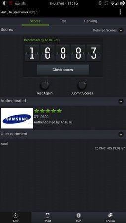

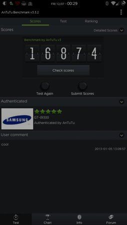

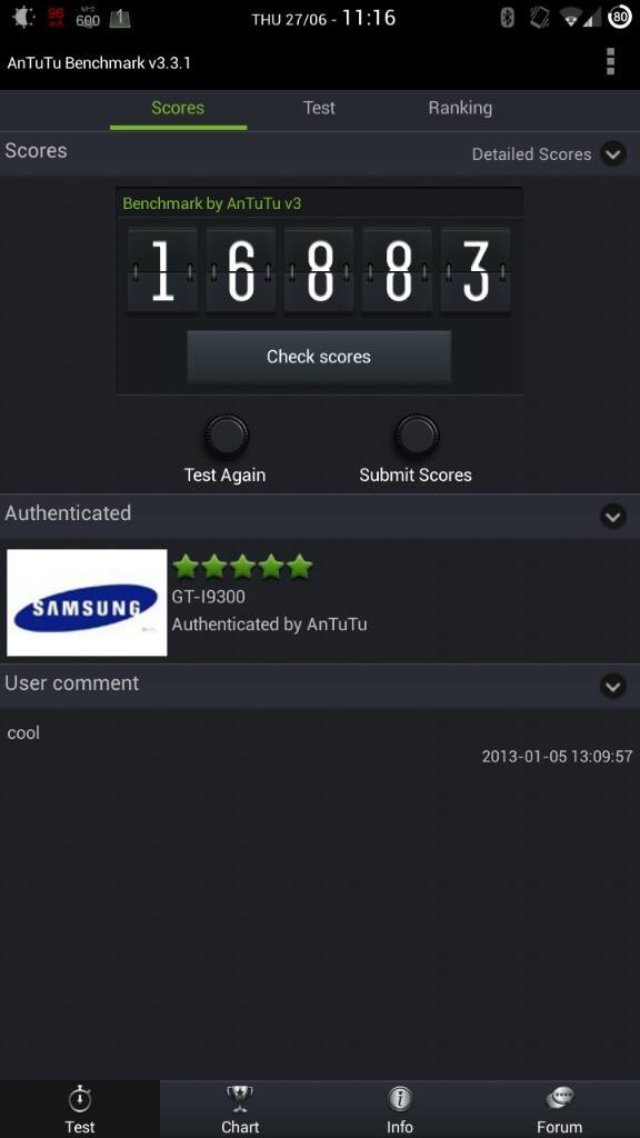

Mit stock Einstellungen macht er aber sofort nur noch 13000 punkte ca. ,wenn ich die config lösche und dann wieder nur den Kernel flashe sind es wieder über 17000 was echt gut ist habe bis jetzt nur mit dem Stock Kernel von der Carbon mehr und das auch nur weil ich den da höher als 1600 Mhz einstellen kann.
Ich weiß man soll auf diese Tests nicht soviel geben aber womit kann ich die leistung sonst messen ? Flüssig laufen tut das Handy ja eigentlich immer ^^
Was nennst du Stock Einstellungen ??
Benchmarks sind zwar nicnt die Zeit wert die sie brauchen um zu laufen, aber naja, wenn du wert drauf legst ;)
Ich komm mit meinen Einstellungen auf ca. 17000 ...
Meine Einstellungen wäre in Aroma immer nur "Next" wählen.

Wenn ich Slimbean flashe ,dann deinen Kernel mit only Kernel Flashe und Pegasusq+Row das nenne ich Stock Einstellungen ^^
auf 17000 komme ich nicht wenn ich nur mit "Next" durch klicke ^^ achja benutze Beta 7 liegt es daran ?
Mfg.
Hmm ... Meine Einstellungen (sollte beta 7 oder in etwa gewesen sein) :
JP.
Welche Rom benutzt du ? und welchen Governor+Scheduler?
hab jetzt mal mit zzmoove und da kommt nur noch 11000 bei raus ^^
Mfg.
Grad noch mal laufen lassen, beta9 meine Einstellungen :
JP.
Mfg.
SlimBean 7 und meinen Kernel mit meinen Einstellungen (Next).
