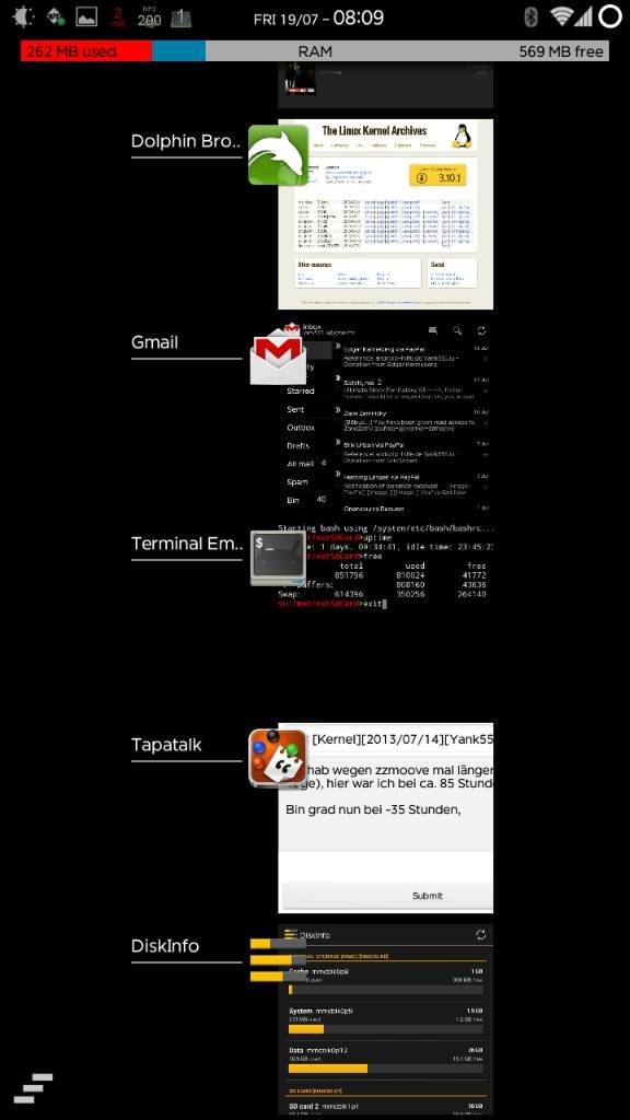

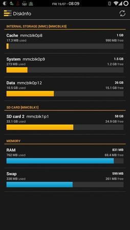

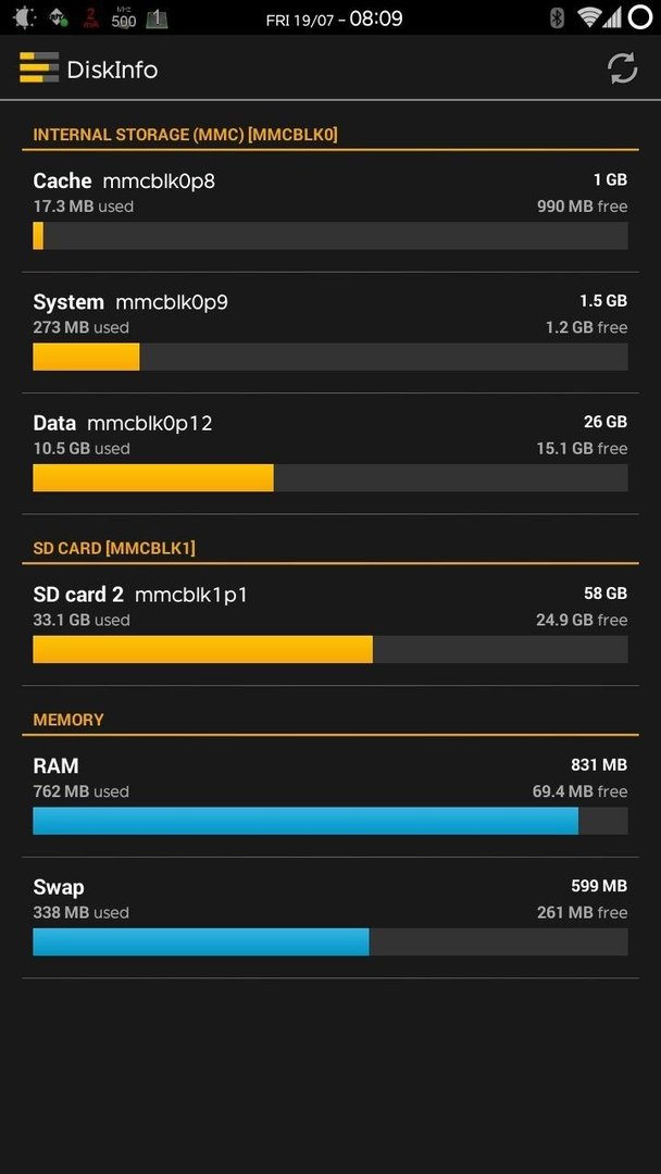

Bin grad nun bei ~35 Stunden, hier ist was ich hab :
NB: Der unterschied in freien RAM kommt daher, wo das betrachtet wird, Discinfo verwendet die Kernelansicht, der Recent Apps nutzt /proc/meminfo.
Zumindest läuft alles sauber.
Natürlich hängt alles davon ab, welche apps man am laufen hat.

Also über 400MB, wie in der Recentapp Ansicht, hatte ich dort noch nie. auch alle 1-3 tage reboot.
Allerdings kill ich die da meistens Abends alle einmal raus. Ist wie Mülleimer leeren und eigentlich unnötig ;) Scheiß Zwangsneurose

Was ist bei dem DiscInfo jetzt Swaop und Ram?
Ram der "Ramchip"? quasi da drauf 600MB ZRam und bissl Kleinigkleit und Swap sind jetzt die 600MB ZRAM, aber nur zu 338MB "gefüllt"?
Also Ram der Tisch und Swap das Regal drauf? ^^
Und Recentapps zeigt nur den Zram an?!

Also Discinfo :
RAM = Tisch
Swap = Regal
Im Recent Apps wird allerdings präziser aufgeschlüsselt, wie der RAM belegt ist, daher ist das aussagekräftiger, siehe hier :
kufikugel schrieb:
about different memory shown in recents and in settings app....settings app shows the memory usage calculated native by the android method which calculate it in our oppinion a bit weird. The recents ram bar shows the real usage of apps, cache and system services based on /proc/meminfo which is on every linux OS the true memory usage which is directly reported of the linux OS (you can open that file to check yourself or google for proc/meminfo as well see the note in slim FAQ or the help link and note in rambar settings)
Ich hab grad kufikugel gePMed und gefragt ob er mir diese RAM Bar näher mit /proc/meminfo aufschlüsseln kann, also was aus meminfo in welche Kategorie reinläuft.. Mal schaun ob er sich meldet.
