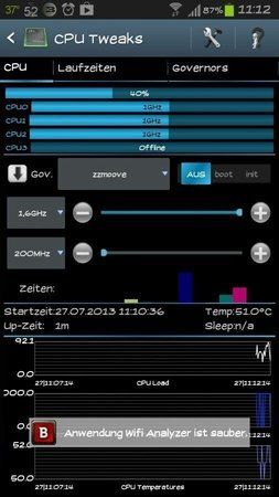

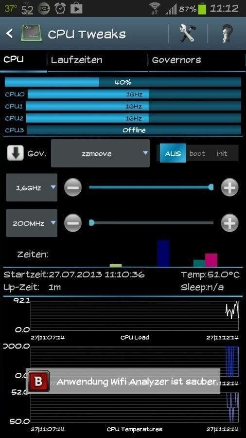

bin jetzt mal kurz auf Stock sammy gewechselt um die Akku Laufzeit zu vergleichen. yank settings 1.4ghz nach jedem Neustart bekomme ich im Android tuner 1.6ghz angezeigt. da ich den energiesparmodus aktiv habe taktet der Gerät sowieso nur auf 1ghz. ich muss nach jedem Neustart auf 1.4 umstellen

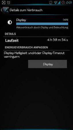

Achse und die Laufzeit mit normalem Profil :)
Das theoretisch max. wird immer 1.6 sein, weil das das max. ist das laut kernel erlaubt ist, sollte im CM genau so sein. Was zählt ist die Scaling max (Schieberegler) und die time in state.
Kannst de mal ein Screenshot posten ?
JP.

direkt nach dem Neustart
1.6ghz, im Aroma habe ich 1.4 eingestellt. nachdem ich gesehen habe das er auf 1.6 steht. das cleaning Script drüber und noch mal mit 1.4 geflasht steht aber nach dem Reboot auf 1.6. in den Stats wird nur max 1.4 angezeigt, was aber daran liegt das ich den energiesparmodus aktiv habe und er dadurch nicht höher als 1 taktet.

Nee, das da ist normal und war noch immer so ;)
1.5 und 1.6 wurden nie genutzt (0.0s), 1.1 - 1.4 waren beim Booten aktiv bis der Energisparmodus eingesetzt hat, oder main Aroma-Script gegriffen hat.
Time in state geht anders gar nicht, alle theoretisch möglichen Freq. werde geführt, weil diese ja zu jederzeit dezu oder weg kommen könnten.
Die Begrenzung ändert an der Hardware nichts, und die könnte bis 1.6GHz.
Wenn du wieder auf CM bis kannst du gerne checken, ist da genauso :D
Um das zu ändern müsste ich CPU OC wieder aus dem Kren entfernen, nur dann hätten wir alle nur noch 1.4 max, und ich will meine 1.6 :D
JP.
