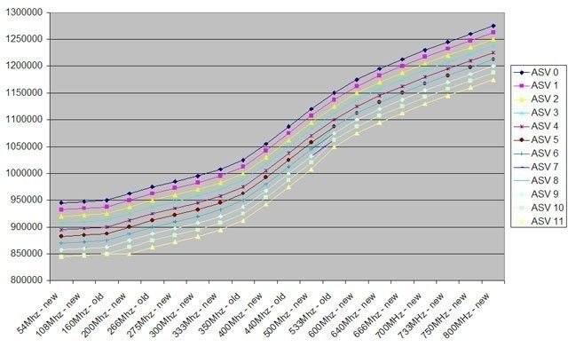

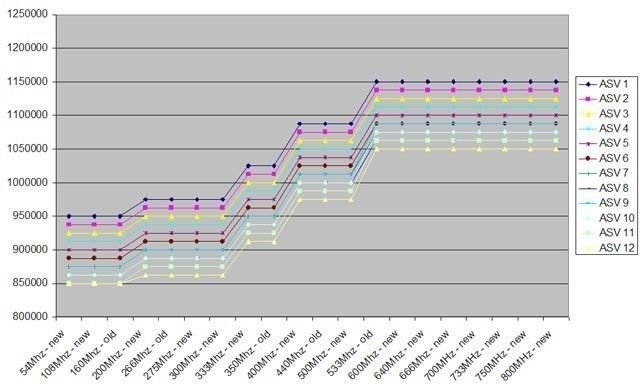

Also hier mal ein paar mehr Infos zu dem ganzen neuen GPU Kram ;)
Das gestern war einfach mal ein schnell-Schuss, commit 1:1 vom Temasek Kernel reingehauen, kompiliert, gebooted, verteilt, also die beta war nicht mal 30 Minuten alt als die rausging ;)
Dann hab ich mal näher hingekuckt, und oh mann, was gab es da noch alles umzukrämpeln !!!
1. Die Spannung wurde nur für die ersten 4 Freq. richtig gesetzt (fixed)
2. Der ASV Level wird benutzt um die Spannung zu definieren, nur zu dem Zeitpunkt ist der noch nicht ermittel, Fazit, ASV0 angewandt, höchste Spannungen (workaround da, wird aber besser)
Das war gestern abend ;)
Heut ging's dann weiter...
3. Es gibt nur Spannungen für die 5 default Freq. den Rest müssen die User sich ausrechnen
Man, was'n dat für'n Steinzeit Kram :(
also ...
4. Hab heute ne komplette Spannungstabelle errechnet für alle 19 Freq. Stufen, statt nur den 5
5. Hab das Voltage Controll umgebaut um mit dieser Tabelle zu arbeiten
6. Beim setzen der 5 Freq. wird automatisch die Spannung nun angepasst
Pfui ... so ja, ansonsten nee !
Zum Aroma, dort werden nur ein paar sets an Freq. angeboten, Spannung und sonstiger Kram bleiben aussen vor, ich halte von UV eh nix, und nun wo das GPU clock control die Spannungen selber verwaltet, sollte das gar nimmer vom User zu ändern brauchen.
Siehe Bilder im Anhang.
Grad fertig Kompiliert :D
JP.

Der ursprüngliche Beitrag von 14:53 Uhr wurde um 15:23 Uhr ergänzt:
Hmm ... die Spannungstafel braucht noch bissel Arbeit, läuft nicht so sauber auf meinem daily ...
Lief mit meinen Einstellungen nun nimmer so top (Artefakten).
Werde das morgen in Angriff nehmen, der Rahmen steht, nur die Spannugs-Werte müssen noch überarbeitet werden.
JP.

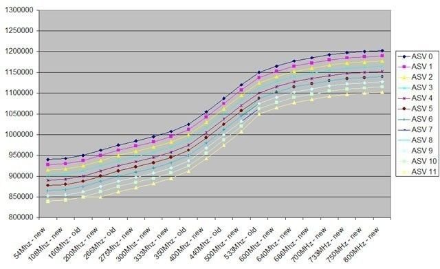

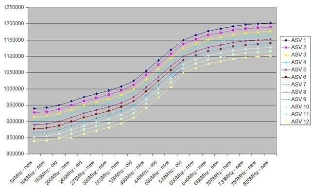

Ja, 2 grosse Änderungen :
1) sysfs Interface komplett neu gemacht (altes aber immer noch supported !)
2) Spannungen in der voltage Tabelle "oben rum" erhöht (siehe Bilder).
JP.
Reaktionen: Sakaschi

ich verstehe die bilder aber noch nicht ganz. Klar ich sehe die Spannung und MHz aber warum geht es beim rechten bild bis 1300000 und im linken nur 1250000 ?
links Standard und rechts was du gemacht hast oder wie?^^
Na weil die Werte oben rum nun über 1.2V gehen, ich musste die Skala anpassen, sonst wäre nicht alles drauf gegangen :D
Bild v1 = beta4a
Bild v2 = beta4b
JP.
EDIT : Moment, mach die alte Tabelle neu in der gleichen Skala und update den Post oben.
EDIT : Bilder upgedated.
asoooo okay :D alles klar^^

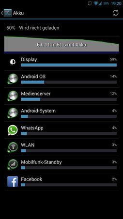

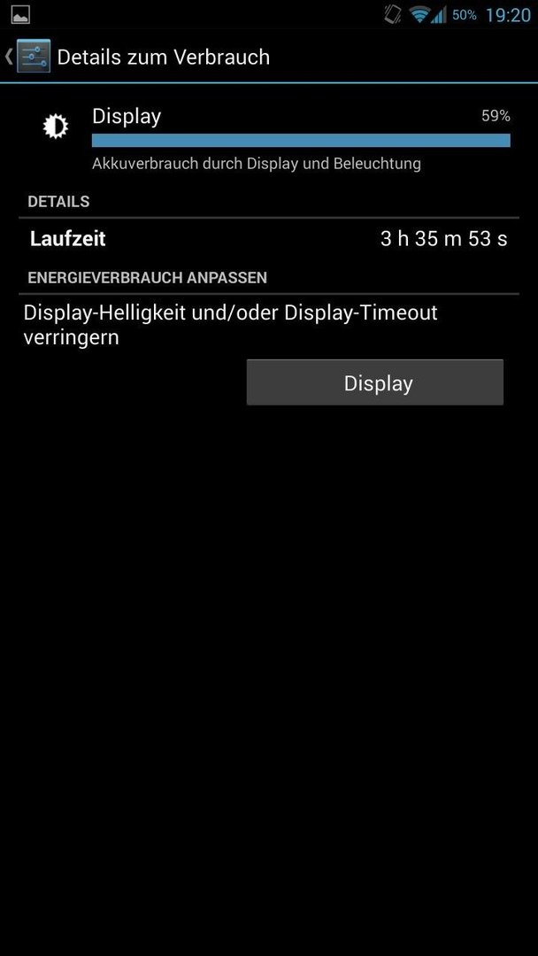

Mal kurze screens :)
