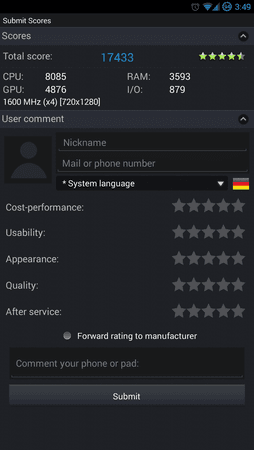

Mit der Beta 5 läuft es bei mir eigentlich perfekt :D
habe die Gpu Settings von Yank also mit 533Mhz.
Ps.Skype läuft immer noch mit der Umstellung von up_threshold_sleep=85 und Optimized als Profil :)
