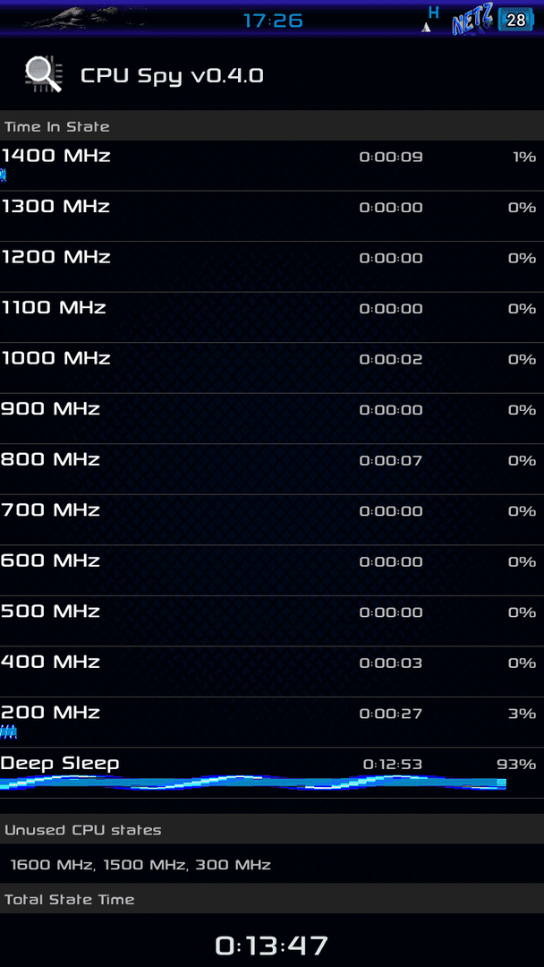

Hier mal von mir ein Deep Sleep Wanam5.1 und Yank555 2.8 Kernal
