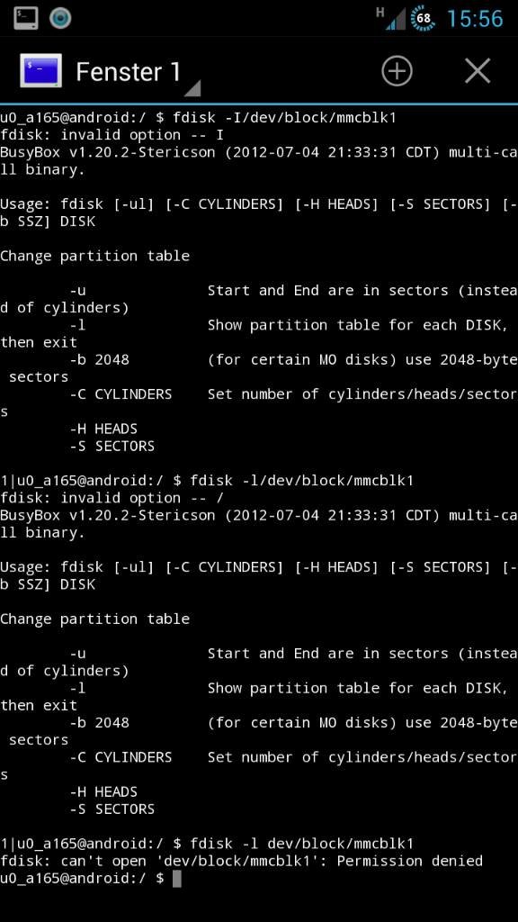

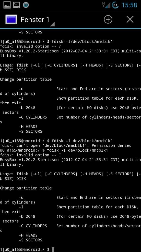

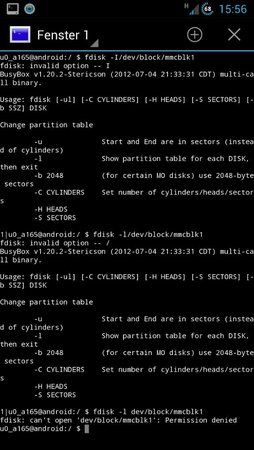

Hi yank,
Ersteinmal vielen lieben Dank für Deinen Support! Ich habe leider keine Angaben bekommen, doch siehe selbst was das Terminal aus spuckte:
Oh Mann Asche auf mein Haupt habe den su Befehl vergessen (kein Kommentar) mit selbigen hat er mir jedoch selbiges ausgeworfen:

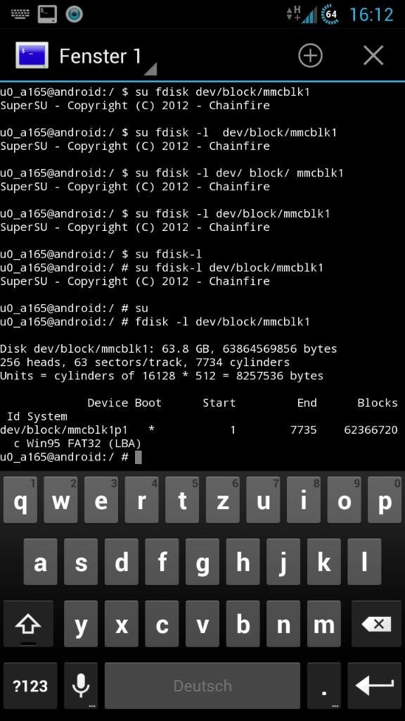

nandi schrieb:
Hi yank,
Oh... Da muss noch ein Leerzeichen zwischen '.. -l' u d '/dev...', sonst pass das nicht ;)
JP.
Sent from my custom Paranoid Android 2.54 / Yank555.lu CM10 kernel v1.3 Aroma (Linux 3.0.54) powered Galaxy S3 i9300 using Tapatalk 2
So jetzt hat ers geschnackelt - die Karte habe ich nach dem EK einfach so in s Handy gesteckt:

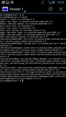

OK, die Partitionierung und das Filesystem passen.
Kannst du nun ein Ausdruck von :
su
mount
posten ?
Wenn du ein Screenshot machst, am besten im Landscape ;)
JP.

Hi!,
Screenshot im Landscape machen kann ich leider nicht weil ich nicht weiß wie das geht :banghead:
Aber hier die Daten von su mount:
