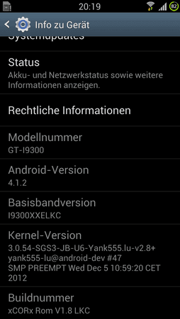

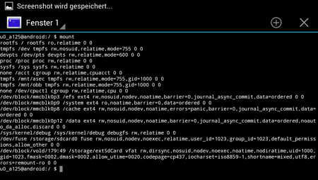

So, hab nun [OFFURL="https://www.android-hilfe.de/custom-roms-fuer-samsung-galaxy-s3/332452-rom-xxelkc-xcorx-rom-v1-8-tw-landscape-ac-d-sound-enginev5-aroma-installer-09dez.html"]die ROM (v1.8)[/OFFURL] runtergeladen.
Anschliessend :
- Factory reset (also /data in /cache gelöscht)
- System gelöscht
- ROM geflasht
Habe ROM base, Siyah kernel und modem upgedated, den Rest weggelassen.
Gebooted und die SD Karte ist als vfat erkannt, soweit so gut.
Zurück in die Recovery, meinen 2.8er geflasht.
Hmm ... Karte nach wie vor als vfat anerkannt (siehe Bilder) ?!
Weiss jetzt nicht, was ich daraus schliessen soll.
Das mounten der SD Karte macht Android (also die ROM), klar kann nur eine Karte gemountet werden wenn der Kernel das FileSystem unterstützt, also eine exFAT kann mit meinem Kernel nicht laufen, aber eine FAT32 sollte immer funktionieren ?!
Was passiert, wenn du die Karte auswirfst, and wieder mountest (Einstellungen, Speicher, SD-Karte entfernen, und anschliessend wieder verbinden) ?
Alternativ, wenn nix auf deiner Karte ist das du vermissen würdest, mal "SD-Karte formatieren" dort testen (unbedingt vorher deine Daten sichern !!).

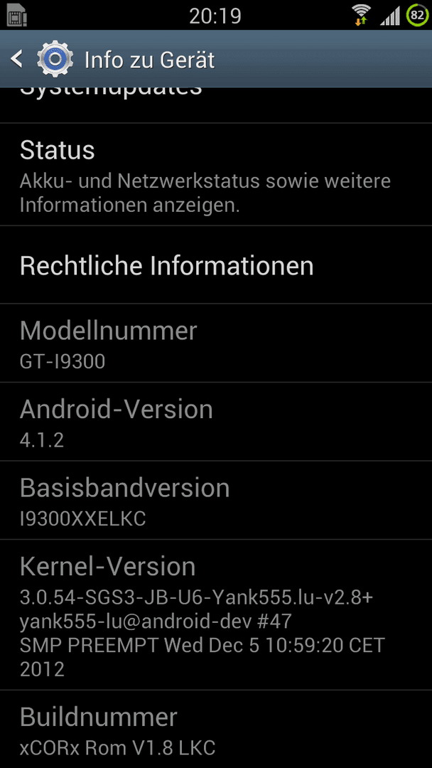

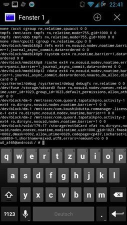

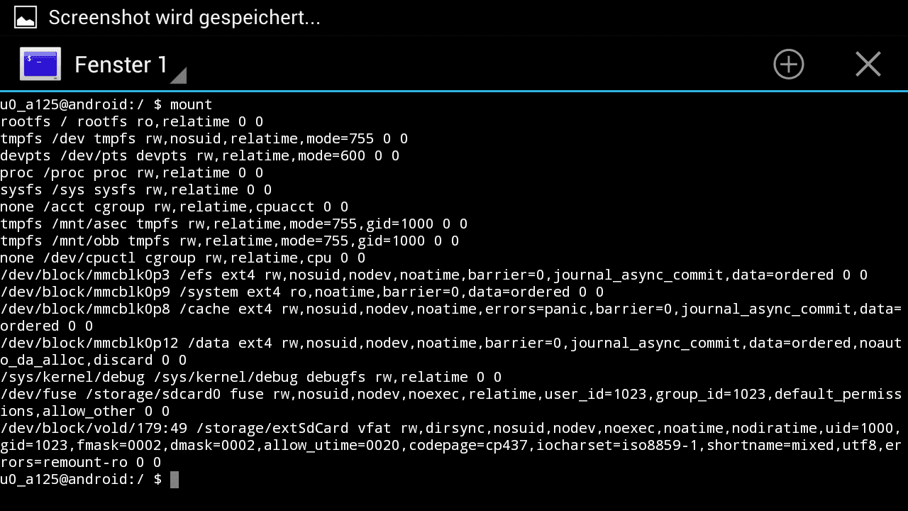

Yank, es war nur das - siehe selbst:
Zwei Möglichkeiten:
1. Das formatieren im Gerät hatte einen Knacks, sprich falsche Header Angabe
2. Die falsch gewählte Option in der BahamutZero Installation....
Jetzt funkt es, ich checke noch kurz mit fdisk und dann kopiere ich alles wieder rüber (das wird dauern) und morgen flashe ich mir Deinen Kernel. *freu*
Vielen lieben Dank!
