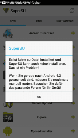

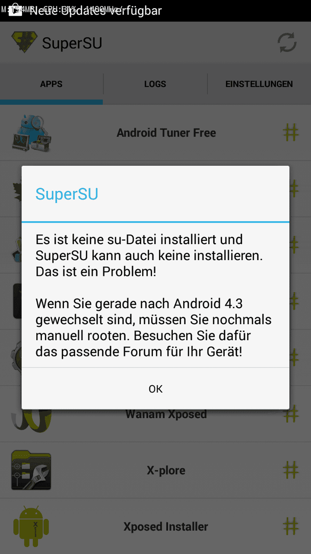

Nachdem ich beim ersten Flashen des Kernels ja den Root-Zugriff verloren hatte,
habe ich die Rom (wanam) noch mal drübergeflasht und Root-Zufriff war wieder da.
Dann habe ich den Kernel jetzt noch mal geflasht um.
Und der Root-Zufriff ist wieder weg.

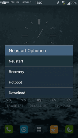

Auf dem mittleren Bild ist der screen zusehen, wenn ich im Powermenu auf Neustart gehe (wanam)
Auf dem 2. Bild das gleiche, aber mit diesem Kernel.

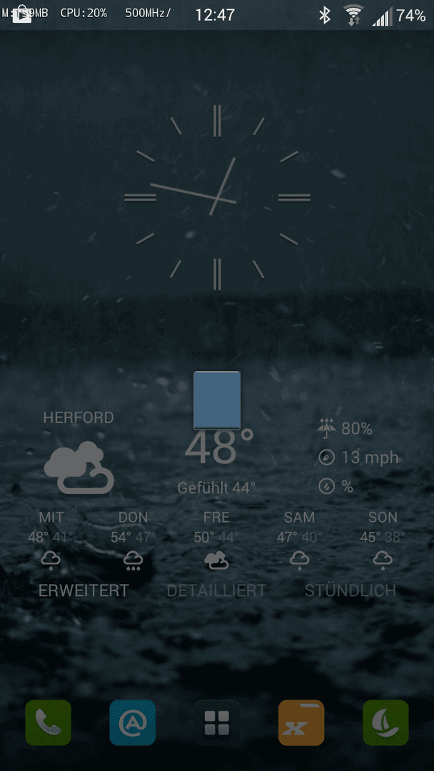

Sehe gerade die Temperatur auf meinem Wetterwidget :D
Schön wärs, ist aber leider °F. Vergessen umzustellen. :mad:

Zum root, siehe hier : SuperSU Download
