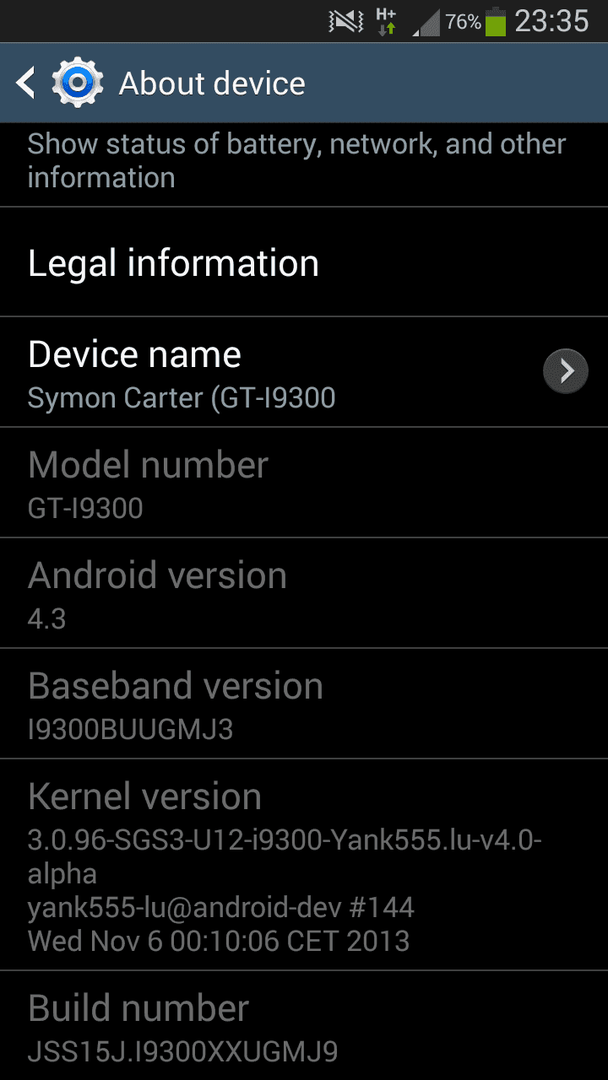

Oh manno !!!!
Ok, geflasht und läuft.

Habe auch geflasht und bootet. Aber root ist jetzt weg.
Warum ist das so?

Root ist anscheinend ein Problem unter 4.3
Philz Recovery fragt jedesmal "Fix root?" wenn ich aus dem Recovery das System neu starte. Habe CWM probiert, da ist es das gleiche.
Gleich nach dem Start bekomme die Meldung, dass Chrome angehalten wurde.
Werde mal Cache und Dalvik Cache wipen.
Edit: Das Wipen hat das Problem mit Chrome gelöst, Root nach wie vor erhalten.
Edit 2: WLAN, GPS, 3G usw. funktioniert alles!!! Der nervige Wake Up Lag ist Vergangenheit!! SPITZE! Wenn das ein ALPHA- (oder Beta?) Kernel ist, möchte ich nicht wissen, was ein FINAL kann.
Ach ja, die neue Burst-Shot-Funktion ist ja mal DER HAMMER.
Philz muss da was umstellen, chainfire hat das Problem gefunden.
@JP, nach kleinen Umstellungen landete ich im Bootloop. Evtl sollte man mal schauen ob zram nicht durch das Systemeigene schwierigkeiten bekommt.
