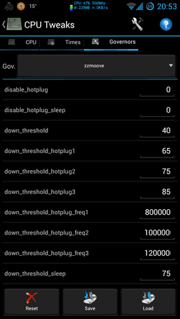

Aber ein was ist mir jetzt unklar bei den den Treshold Werten für die Frequenz. Da steht zum Beispiel 800000. Sollen das etwa 800000 Hz also 800 MHz sein? Wenn ja dann ist alles klar xD Ach ja benutze dafür Android Tuner. Screenshot hochladen geht irgend wie nicht mit der Android-Hilfe App sonst hättest du das mal sehen können was ich meine :/
Edit: So hier der Screenshot hab es jetzt über Firefox gemacht^^

800000 sind kHz, und sind in der Tat 800 MHz ;)
JP.

Edit: Hab mir das jetzt nochmal genau angeschaut und bin schon etwas schlauer geworden was die einzelnen Treshold Frequenzen betrifft. Bloß welchen Wert muss ich da ändern um das alte zzmoove Verhalten zu bekommen sprich dass er die Frequenzen ignoriert und nur die CPU Loads für's Hotplugging berücksichtigt?
