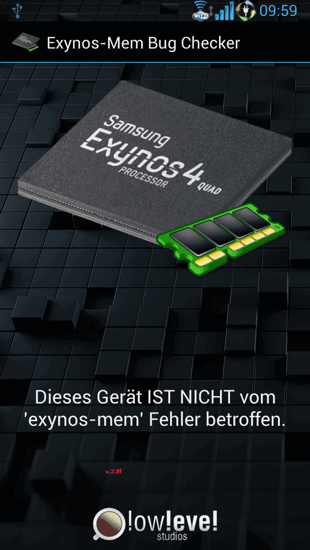

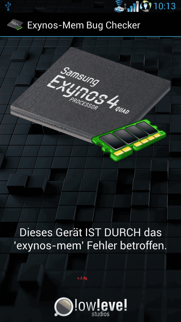

Habe heute den v.2.8g drauf gemacht, und muss feststellen das Exynos – Bug ist wieder da.
Mit dem v.2.8f war alles OK.
Laut Changelog, ist der path vorhanden, oder habe ich was falsch verstanden?
Hehe, dachte mir das kommt irgendwann auch hier ;)
Also, zu dem Thema gibt est diesen Post auf xda, und hier das ganze nochmal in Deutsch auch :
Hier einige Fakten :
1) die exynos-mem exploit check App vom Play Store ist nicht mehr sinnvoll und testet falsch, du kannst dich also nicht drauf verlassen !
2) die App von chainfire (download link) ist die einzige die richtig testet, verwende diese !
3) der kernel ist seit der 2.8c non stop bis zur 2.8g sicher
Der neuer Schutz macht die Cam nicht kaputt (keine grüne Camera), aber der Fix ist doch noch notwendig um Videos zu machen.
Gebt mir noch 1-2 Tage, dann wird alles passen.
Also keine Panik, wenn due irgend ein Version ab 2.8c or more drauf hast BIST DU ZU 100% GESCHÜTZT gegen den exynos-mem Exploit ! ;)
JP.
PS: Wenn Chainfire's app dir sagt 'Exploit failed' heisst das, du bist sicher, die App konnte den Exploit nicht nutzen !
Reaktionen: Android56 und bandit1976
