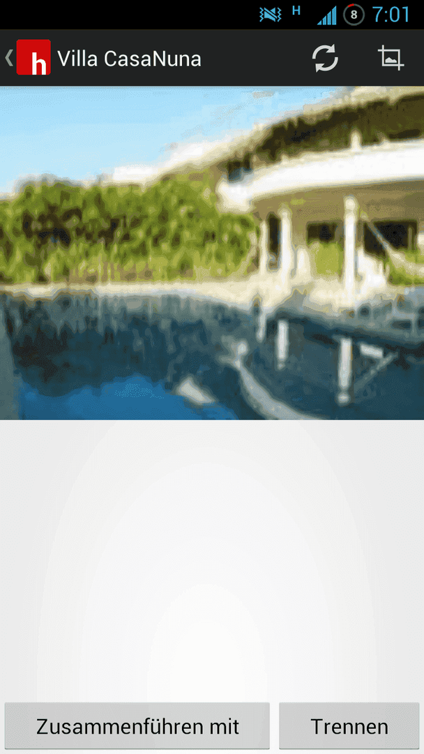

Hallo Leute,
ich habe ein problem mit HaxSync. Ich nutze Omega v30 mit ExtSd2InternalSd v3.1.
Habe ein Full wipe gemacht und normal mein googlekonto eingerichtet. Danach habe ich Haxsync installiert mit dem JB HaxSync patch aus dem play store. Haxsync mit facebook angemeldet und sync fängt an. Nachdem der sync beendet ist sehen fast alle (2 sind scharf, 312 sind unscharf) Bilder unscharf siehe screenshot. Wenn ich dann aber auf den aktualisierenbutton oben rechts klicke, wird ein manueller sync durchgeführt und das bild sieht scharf aus. aber beim nächsten automatischen sync sind die bilder unscharf. zu erwähnen ist das der screenshot aus ein kontakt erstellt wurde, der NICHT ein google kontakt ist, sondern ein reiner facebook kontakt.
kann mir jemand sagen was ich falsch mache? ich lese überall das dieser haxsync die beste app sein soll um scharfe kontakte zu bekommen, scheint aber irgendwie bei mir nicht zu gehen. kann mir jemand helfen?
EDIT: Inzwischen habe ich das Problem umgangen indem ich alle kontakte verbunden habe, haxsync deaktiviert habe und manuell die bilder aktualisiert habe. Aber dies sollte keine Dauerlösung sein...
