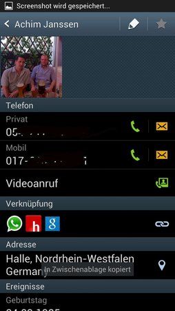

Guten Abend
Ich habe eine frage bzw Problem... Ich bekomme die timeline von Facebook in den Kontakten nicht eingebunden... Geburtstage werden eingefügt.. ... Sie Anhang.... Habe ich was übersehen?
Samsung S3 Lte
Auf meinem Tab funktioniert es einwandfrei bei gleicher Einstellungen
Ich verzweifel ein bisschen :-(

Hm, ich hab leider kein S3.
Normalerweise notifiziert den Kontakte-App HaxSync wenn ein Kontakt aufgemacht wird. Daraufhin lädt HaxSync die entsprechenden Statusupdates.
Es könnte sein, dass die Kontakte-App am S3 das einfach nicht macht, aber das ist reine Spekulation....
Also auf meinem (nicht LTE) S3 funktioniert es ohne Probleme mit der Timeline.
Ich habe allerdings immer noch das Problem das ich zwischendurch neu verbinden muß.
Vielleicht sollte ich mal die Einstellungen zurücksetzen?!?
Kann sein, dass das hilft. Dieses Problem kann aber von ziemlich vielen Sachen ausgelöst werden und es kann gut sein, dass ich nur die häufigsten behoben hab.
Solltest du nach einer Reinstallation von HaxSync immer noch das Problem haben, wär ich für ein logfile sehr dankbar.
