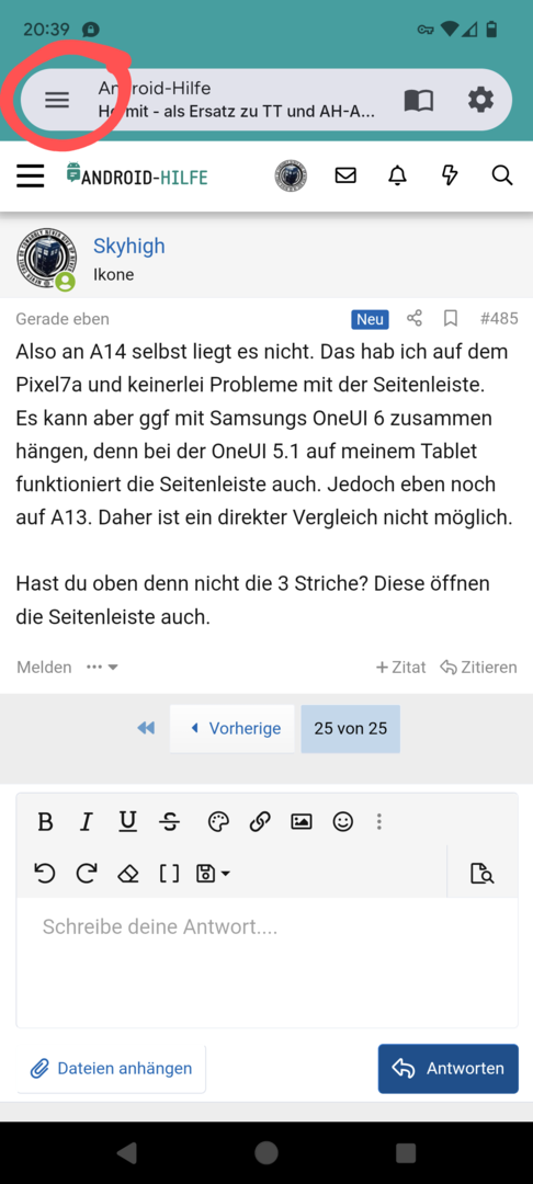

Hast du oben denn nicht die 3 Striche? Diese öffnen die Seitenleiste auch.
Reaktionen: Sitara Aci La Rose

@Skyhigh
Nein, die habe ich nicht. Mag das optisch nicht besonders.

.... Ich glaube.... Ich habe es gerade gelöst... O.o
Irgendiwe habe ich die Wischgesten in den Appeinstellungen nochmal anstellen müssen.
... Das ist jetzt peinlich. 😂
Dabei habe ich aber auch festgestellt, dass man die Werkzeugleiste nach unten versetzen kann (die drei Striche). Falls es nochmal passiert und keine Lösung in Sicht ist, wäre das für mich ein guter Workaround. 😁
