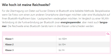

@bitflow Das beschriebene Headset ist ein BT Klasse 1 gerät. Also bis 100m.
SCHNURLOS • Bluetooth v5.1 • Klasse 1 • Multipoint-Konnektivität: Das Headset kann mit zwei Geräten gleichzeitig verbunden werden, bis zu 8 Geräte können gespeichert werden. • Unterstützte Bluetooth-Profile - A2DP, AVRCP, HSP, HFP • Reichweite - Voyager Focus 2 UC: bis zu 50 m - Voyager Focus 2 Office: bis zu 91 m

@bitflow Ich verstehe gerade nicht, was du von mir willst. Ich rede nicht BT5 als höhere Reichweite, sindern von der BT-Klassifizierung.
Und wenn da was von BT5 in meinen Zitaten steht, sind das nur die technischen Angaben zum Produkt.
Wenn die BT-Technik eine Geräte-Klassifizierung vorgibt dann müssen sich die Hersteller auch daran halten. Und wenn gemäss BT-Standard ein Klasse 1-Gerät eine Reichweite bis 100m hat, ist das gesetzt. Egal ob BT 4 oder 5 (was sich nur auf die Übertragungsgeschwindigkeit auswirkt). Natürlich immer massgeblich die Umgebungsbedingungen beachtend.
Wir haben selber BT LE-Geräte, welche nur bis 15 Meter von uns freigegeben sind, aber auch im Freien ohne Probleme 100m schaffen.
