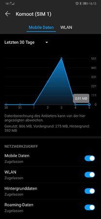

Hallo liebe Gemeinde,
Ich war vor kurzem in Österreich unterwegs.
Einmal ca. 4 km und einmal 13 km.
Habe ein paar Bilder geschossen max 20 stück.
Karten Regionen und Touren hatte ich vorher offline über wlan gespeichert.
Habe die Touren danach gespeichert und hochgeladen.
Ich dachte danach mich trifft der Schlag. Der Spaß hat mich fast 900 mb Datenvolumen gekostet.
Frühere Touren teilweise über 100 km und vielen Bildern haben nie soviel gebraucht.
Bin jetzt etwas verwirrt. Ich möchte auch nicht jedes mal mobile Daten aus schalten müssen.
Der Support konnte mir nicht helfen wissen nicht woran es lag und meinten sie hoffen dass es eine einmalige Geschichte war.
Allerdings habe ich am 2 November die kleine Tour gemacht und über 400 mb gebraucht und am 3 November über 500 mb
Laut meiner Datennutzung das meiste im Hintergrund
Hat jemand ähnliche Erfahrungen gemacht oder könnte sich einen Ursache erklären?
Ich traue mich komoot gar nicht mehr zu starten.
Da braucht ja spotify weniger.
Ich nutze Komoot oft auch bei Wanderungen und längeren Radtouren und hatte das Problem noch nie.
Ein paar Angaben zum gebuchten Handytarif und Anbieter wäre hilfreich.
Das geschilderte Problem würde ich eher bei Telekom,O2 und Co hinterfragen.
Ich spekuliere auch damit das 1und1 zwar die EU Richtlinien einhält aber im EU Ausland mehr Traffic berechnet. In Deutschland ist mir das auch noch nicht passiert.
Bilde mir aber ein dass beim letzten Attersee Besuch alles auch normal war.
Ist die frage ob mir 1und1 darüber Auskunft geben kann und mir überhaupt Auskunft gibt.
Verdammt ärgerlich ist es da mein Datenvolumen begrenzt ist

@Miaz602
Danke für deine ausführliche Antwort.
Ich hatte alle Regionen in Österreich offline geladen und auch die Touren.
Deshalb kann ich es mir überhaupt nicht erklären.
Der Support leider auch nicht. Support hofft dass es nicht wieder vorkommt. Mehr konnten sie nicht sagen.
Ich war gestern ca 13 km wandern und hab ein paar Bilder samt der Tour hochgeladen.
Ca 40 MB. Das ist für mich völlig in Ordnung und auch verständlich.
Doch knapp 900 mb für insgesamt 15 km und ein paar wenige Fotos ist inakzeptabel.
Da ich in Österreich nur zum Navigieren und nicht zum Touren anschauen genutzt habe wurde das Datenvolumen wohl durch die Navigation usw. genutzt.
Laut meinem Telefon über 600 MB im Hintergrund.
Ich hatte mein Telefon nur zum Fotografieren in der Hand ansonsten in der Tasche. Zurück im Hotel war es dann ungenutzt im Zimmer. Wirklich beängstigend.
Ich hatte in Österreich kein WLAN zu Verfügung.
In Österreich hatte ich auch das Problem dass die Navigationstimme im 10 Sekunden Takt geplappert hat.
Der Fehler war komoot bekannt und wurde mit dem Update an Sonntag behoben.
Das mit dem Datenverbrauch ist mir unerklärlich. 2 Stunden spotify haben ca 100 mb gebraucht. Komoot 870 mb.
Da mir nicht einmal der Support erklären kann was komoot da im Hintergrund macht werde ich mich wohl wieder mehr mit Locus befassen.
Anbei noch ein Screenshot man beachte den 2ten und 3ten November
Gruß Ingo
