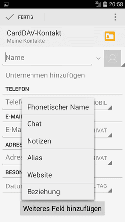

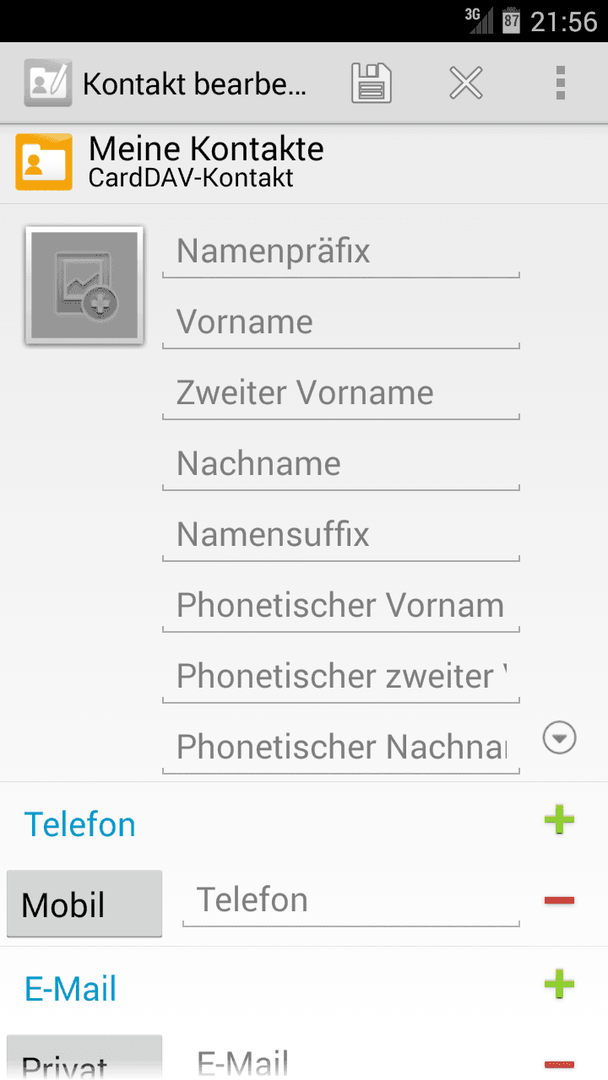

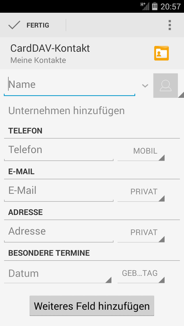

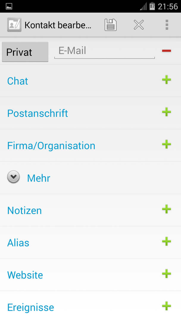

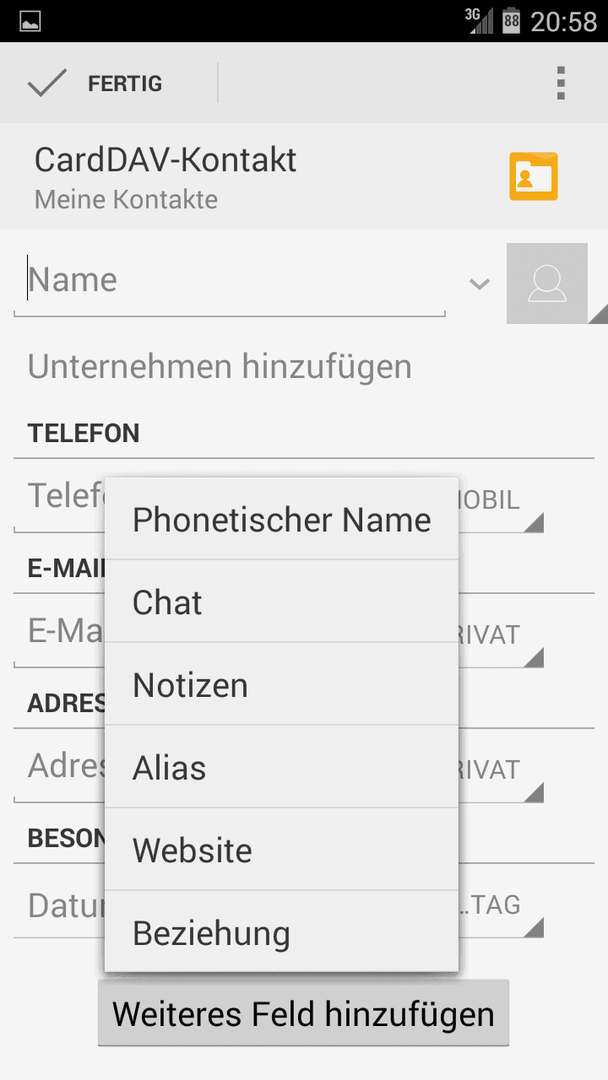

Das sieht bei mir aber ganz anders aus. Die ersten beiden Bilder stammen vom eingebauten Editor, die beiden zweiten von Martens Editor.

So anders sieht das garnicht aus. Es fehlen lediglich einige Datenfelder, auf anhieb fallen mir "Ereignisse", "Internetanruf" und "Gruppen" auf, die nicht angezeigt werden.
Da der ContactEditor diese Felder nicht anzeigt, gehe ich davon aus, das sie in der Androidkontaktdatenbank nicht angelegt sind.
Ein Versuch wäre es jetzt, die Kontaktdatenbank mit dem MyPhoneExplorer aus zu lesen, auf dem PC dann die entsprechenden Felder mit Inhalt zu füllen/Gruppen anzulegen (Internetanruf gibt 's auch im MPE nicht AFAIK), die Kontktdatenbank auf dem Handy zu löschen und dann die Kontakte zurück zu spielen.
Gruß __W__
PS: Du nutzt anschenend ein CardDAV-Konto/Quelle. Gibt 's den in der Quelldatenbank überhaupt die entsprechenden Felder und kann CardDAV-Sync damit umgehen oder wurde diese aus dem Handy heraus "erzeugt"?
