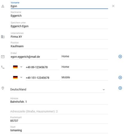

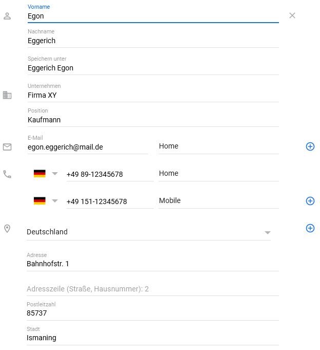

wenn ich auf der Google Kontakte-Webseite
Anmelden – Google Konten
einen Kontakt als CSV exportiere, gibt es zwei Probleme.
Es ist egal, ob der Export als "Google CSV" oder "Outlook CSV" erfolgt.
1.)
Die Adresse enthält zwei Zeilenumbrüche.
Deshalb steht der Datensatz nicht mehr in einer Zeile.
Das ist extrem hinderlich bei der Weiterverarbeitung, z.B. in Excel.
2.)
Das Feld "Speichern unter" wird nicht exportiert und kann deshalb auch nicht importiert werden.
Gibt es dazu Lösungen?
Muster-CSV anbei.

Mal vom Handy probieren. Vielleicht funktioniert das mit der Selektion oder dem Ausgabeformat dort?
Textdateien kann Excel über den Reiter "Daten" und dann ganz links "Aus Text" recht individuell einlesen, aber da übernimmt er leider Zeilenwechsel innerhalb von "" auch als neuen Datensatz :-(
Deshalb habe ich mit dem Excel, das ich hier habe (Excel 2016), mal ein Makro gemacht, um die Zeilenumbrüche zu killen.
Die Dateiendung muss auf .xlsm geändert werden - ließ sich hier sonst nicht hochladen.
Mit F11 kann das Makro angepasst werden. (z.B. Dateiname hardkodiert, wenn das hübsch eingegeben werden soll, kann ich das aufhübschen...).
So nimmt er die Kontaktdatei contacts_GoogleCSV.txt in Downloads und schreibt sie dort als contacts_GoogleOut.csv wieder hin.
