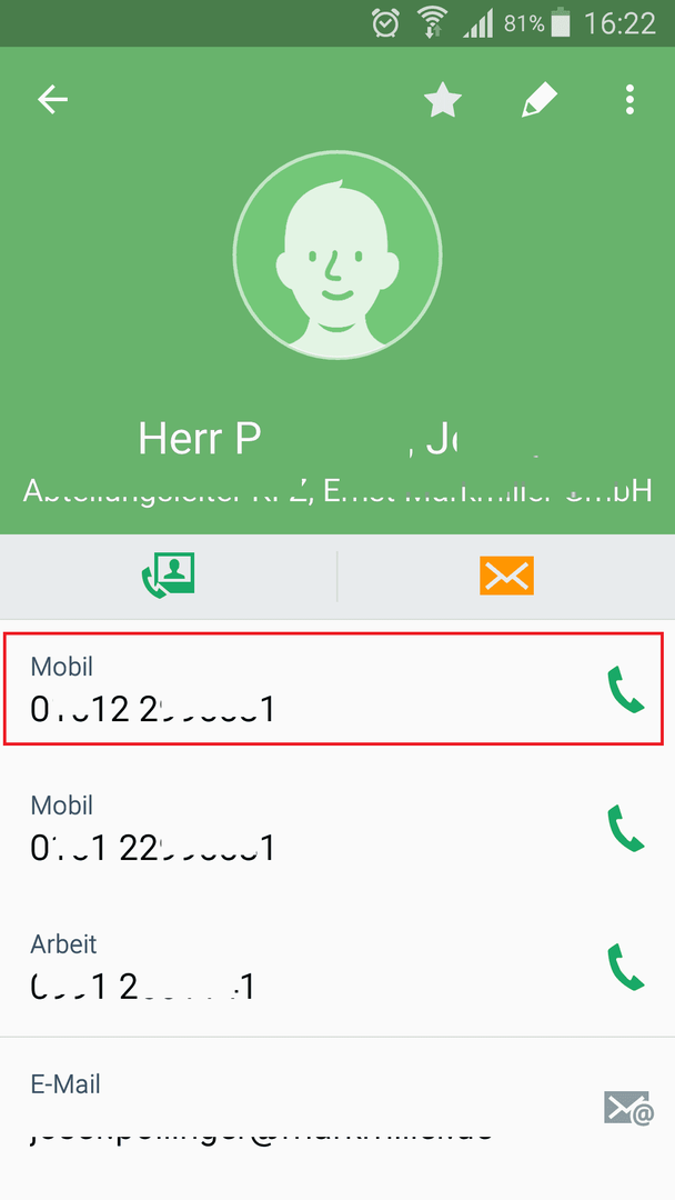

Hallo miteinander,
ich Pflege alle meine Kontakte auf einen Exchange Server, diese werden auf dem Handy (Galexy S5) wich auch in meine Outklook angezeigt und gepflegt.
Die Eingabe erfolgt über Outlook ist einfacher wie am Handy.
Alle meine Telefonnummer sind so aufgebaut (4 Ziffern) (1 Lehrzeichen) (alle anderen Ziffern)
also die Klammern sind da nicht dabei.
sieht dann so aus: 0000 0000000000
ausnahmslos alle Telefonnummer sind so Formatiert.
jetzt zeigt das Handy bei manchen Kontakten die Handy Nummer doppelt an.
das sieht dann so aus:
Von mir eingegeben Nummer 1234 567890
das Handy Formatirte Nummer 12345 67890
warum macht das Handy das? an was kann das Ligen? da isst sehr irritierend.
Im Outlook ist die Nummer zu 100% nicht Doppel eingetragen.
Auf dem Bild ist die Nummer die das Handy selber noch dazu geschrieben hat.
hat jemand eine Idee warum das bei manchen Kontakten der Fall ist und bei manchen nicht.
gruß Mücke

habe es gerade getestet, wenn ich den Kontakt bei dem das auftritt versuche zu bearbeiten dann ist das Lehrzeichen wider nach der 4 Stelle nur sichtbar.
das bedeutet das ich die Telefon nummre wirklich nur 1 mal habe jedoch das Handy die anders darstellen möchte, warum auch immer.
Im outlook habe ich auch nur die eine Telefonnummer und nicht Doppelt die Selbe Nummer.
Denn es ist ja immer die Selbe Nummer die doppelt dargestellt wird, als nicht so das ich im Outlook eine Nummer angebe bei der nach dem 4 zeichne ein Lehrzeichen ist und auf dem Handy dann nach dem 5 Stelle das Lehrzeichen, ne auf dem Handy ist die nummre dann zwei mal ein mal das Leerzeichen an 5 Stiele und ein mal an 6er Stelle.
Mich würde es wenig stören wenn jede nunmmer weiterhin nur ein mal im Kontakt angezeigt wird, doch bei mir wird die dann doppelt angezeigt, das kann wenn ich Festnetz, Mobil Fax drin stehen habe dann schon mal 6 Nummer sein, wobei nur 3 nummern existieren.

Muecke1982 schrieb:
Doppelten Nummern ist das was mich Stört, denn die sind nur im Handy da, und auch nicht bei allen Kontakten.
Als Idee: Versuch mal heraus zu bekommen, ob es sich (bei den Doppelnummern) um "vernküpfte Kontakte" im selben Konto handelt ...
Nach einem fehlerhalten Sync kann es vorkommen, das einige Kontakte noch mal "nachsyncronisiert" werden und die Kontakte-App interpretiert diese dann als neue Kontakte und verknüpft diese dann automatisch mit den schon vorhandenen um die doppelte Anzeige zu "umgehen".
Leider passiert das "Doubletten zusammen führen" auch an Stellen an denen es nicht gewünscht ist (keiner weiß so genau nach welchen Kriterien eine Doublette "erkannt" wird), z. B. hatte ich diese Problem mit zwei Menschen mit gleichem Namen (Vorname/Nachname - toll wenn man dann Telefonnummern aus verschiedenen Teilen der Welt in einer Anzeige sieht) und zwei Personen mit der gleichen Adresse (besonders ärgerlich, da dann ein Name mehr oder minder auf der Strecke bleibt), die ungewollt automatisch verknüpft wurden. Nach dem manuelen Trennen war dann wieder alles gut und ich hatte wieder 4 verschiedene Personen in der Liste anstatt nur 2.
Gruß __W__
Hey,
Wie kann ich denn schauen ob so ein Kontakt zwei mal vorhanden ist?
wenn ich den Kontakt bearbeite ist jede Telefon Nummer nur ein mal zu sehen.
(keine Doppelten Telefonnummern bei einem Kontakt)
und oben Steht 1 mal das Exchange Konto und WhatsApp.
Am einfachsten und übersichlichsten den Kontakt mit dem Contact Editor Free bearbeiten, bei verbundenen Kontakten listet der ContactEditor die verschiedenen Kontakte (und deren Konto) mit den dazugehörigen Daten untereinander auf.
Alternativ sollte das Trennen von Kontakten in der Kontakte-App nicht zur Verfügung stehen bzw. ausgegraut sein.
Gruß __W__
