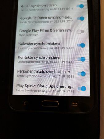

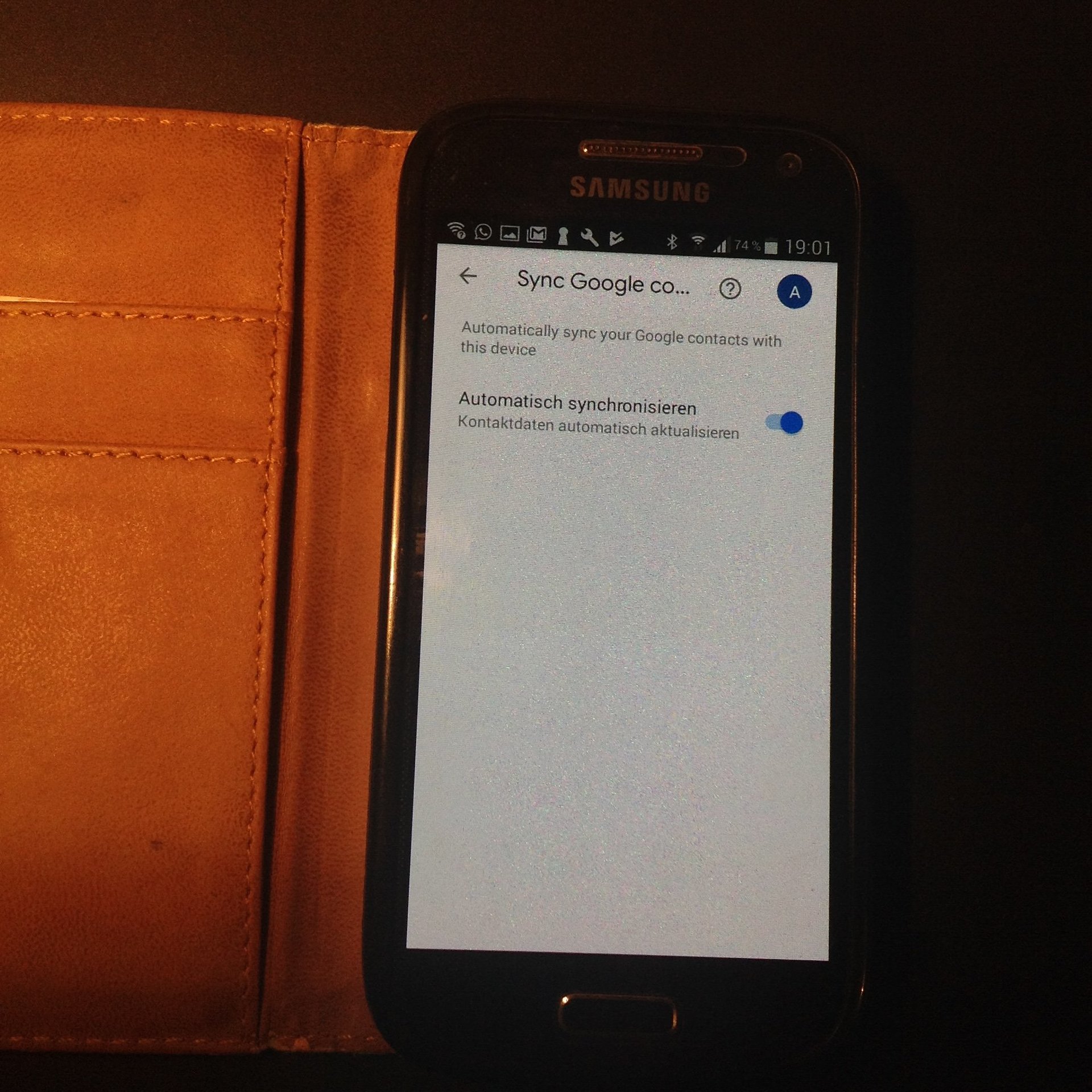

Wir haben noch etwas geprüft:
In der App Google Einstellungen ist sowohl die Automatische Synchronisation aktiviert als auch die Synchronisation der Kontakte. Siehe Screenshot.
Ja, nur das bringt ihr ja nichts, wenn die Kontakte immer als Geräte-Kontakte nur lokal gespeichert wurden.
