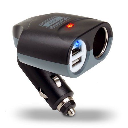

Ich habe mit "Anker" gute Erfahrungen, hab mir ein Premiumkalel (1,8m) zugelegt und an das Original Samsung "Steckerdingsbums" angeschlossen, mein S4 lädt mit 1,9 A. Fürs Auto hab ich mir auch ein 1,8m Premiumkabel gegönnt und dazu ein Ladegerät (ReVIVE PowerUP 3P - KFZ Ladegerät , Link vom 27.2.2015) gegönnt, Lädt auch mit 1,9 A im Auto.
