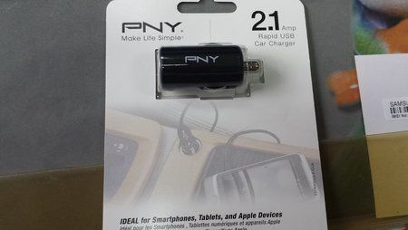

Schau mal im Anhang, war heute morgen in der Post als Muster.
EAN 751492531724
Reaktionen: mahd und HaPe1968
lädt es dann auch mit voller Leistung? Erfahrungsbericht willkommen. ;)
Man kann ihn unter "PNY 2.1" bei Amazon finden.
Bin auch für einen Erfahrungsbericht über den kleinen pny 2.1 ;). Bei Amazon ist er in weiß abgebildet. Wo hast du den schwarzen her?
Gesendet von meinem GT-I9505
Wir haben den von einem Distri als kostenlose "Warenprobe" bekommen.

Ich befürchte die 2.1Amp bedeuten 2 mal USB mit je 1Amp. Aber ich wäre auch interessiert wenn die rund 2Amp bei Benutzung von einem USB zur Verfügung stehen würden. Genial wäre ja wenn 2 mal 2Amp geliefert würden.
Erfahrungsbericht: Der "PNY 2.1" in weiß von Amazon bringt leider nicht die volle mögliche Leistung. Verwendet habe ich das USB-Kabel vom S4-Orginal-Netzteil. Geladen wird mit ca 1000mA. Ich vermute, dass entweder der PNY gar nicht die Leistung kann, oder eher wahrscheinlich, dass die Beschaltung der USB-Buchse mit Erkennungswiderständen nur für die iProdukte passt und das S4 nicht erkennt, dass es volle Leistung ziehen darf.
PS: Der PNY von Amazon hat nur eine Buchse
Dann schick das teil zurück. Wenn mein bestellter hama auch nur unzureichend lädt dann geht der auch zurück...
