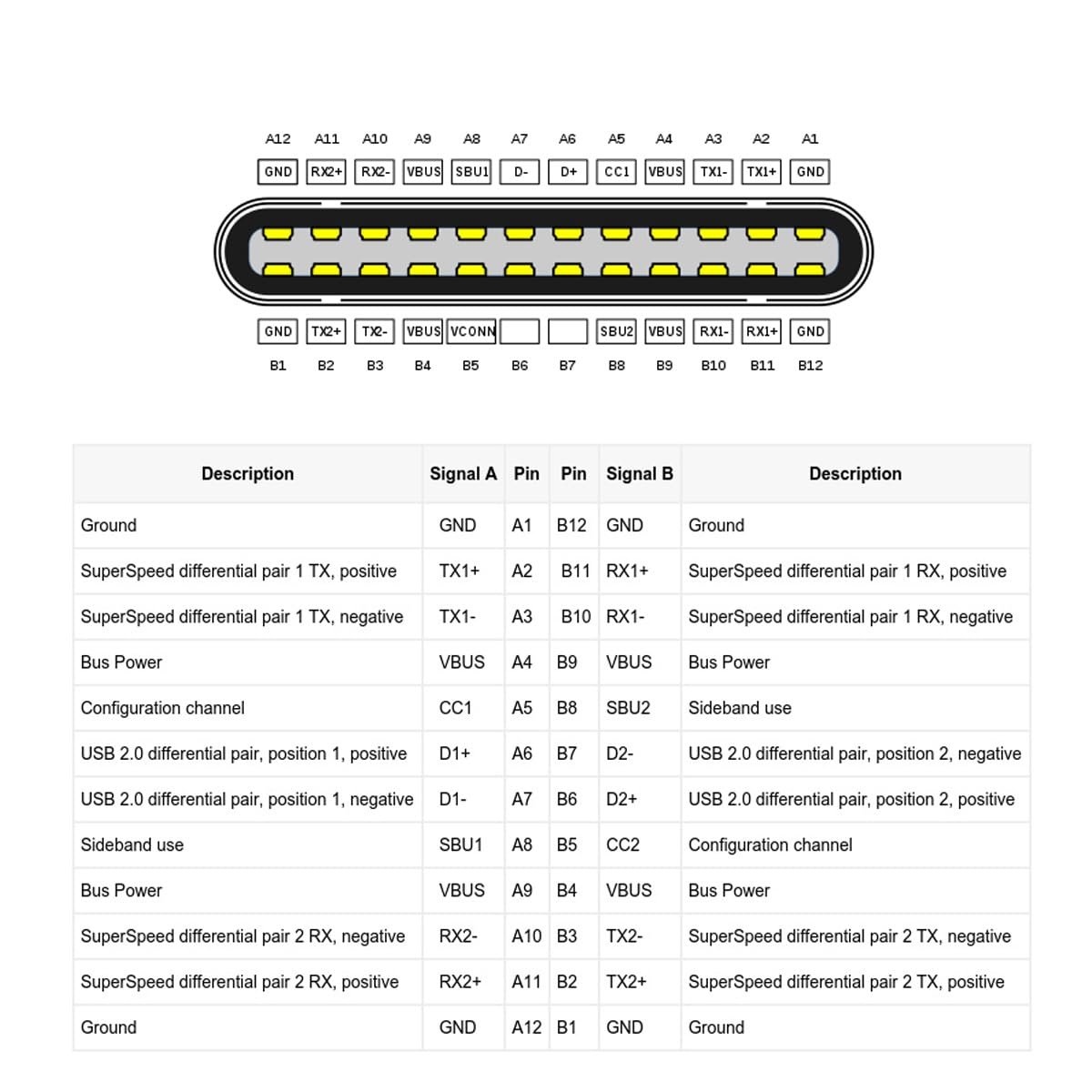

Ganz kurz: das USB C-C Ladekabel hat mehr Pins als ein A-C Kabel. Dadurch ergeben sich mehr Möglichkeiten. Die Kommunikation findet über den Control-/Konfiguration Channel des Ladekabels statt. (CC1 & CC2 im Anhang)
Bei älteren Standards wie QuickCharge wurde dafür Data+ und Data- des Kabels genutzt

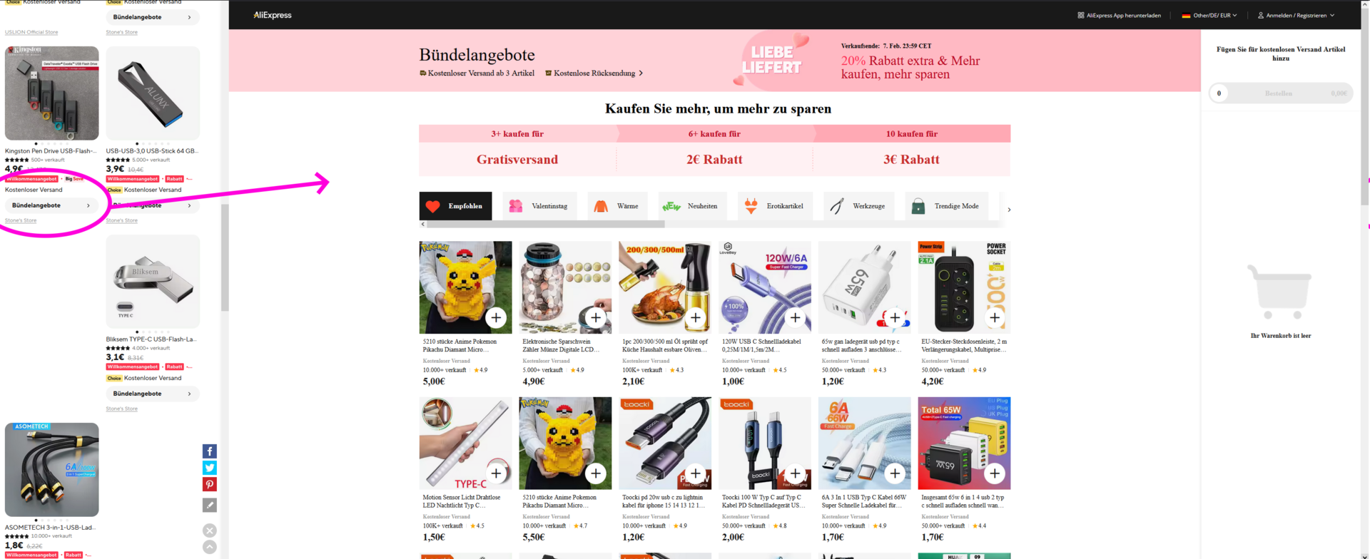

Vergesst das Teure und Preiskaputtmachende Amazon. Bestellt euch direkt für wenige Euro bei AliExpress. Derartiges geht da, wenn man sich etwas umschaut.
Es gibt bei AliExpress eine günstige Variante, benötigt aber einiges an Zeitaufwand. Nennt sich Bündelangebote. Da kann man noch mehr sparen als mit den normalen Angeboten auf der normalen Seite. Ich bestell da so für ca. 10-15€ dann wird der Bestellvorgang abgeschlossen (kostenlose Versand). Dann wird neue Bestellung angefangen wenn nötig, so minimiert man auch diverse Riesiken.

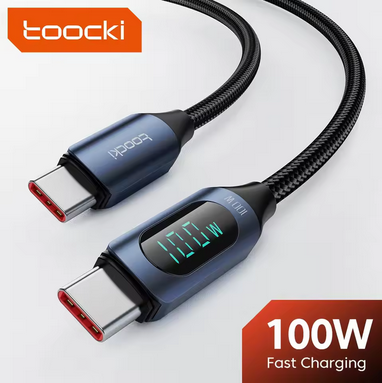

Persönlich habe ich diverse Teile von toocki mit Display, da gibt es unterschiedliche je nach genutzte Ladestandard (genau schauen was das eigene Telefon & Netzteil können).
Für 1€ sind die Teile einfach quasi Unschlagbar. Halten im Auto seit Monaten, denke die machen es noch n paar Jahre. Bin positiv überrascht von der Qualität bei dem Preis. Würde aber immer doppelt so viele bestellen wie benötigt falls doch Ausfälle sind, bei dem Preis verschmerzbar. Gibt auch nachhaltige Kabel aus D (wobei Nachhaltigkeit ist immer zu hinterfragen, aber ja recykeltes Material oder Zweitverwertung sind immer Besser als in den Müll zu wandern) aber diese sind viel teurer. Gibt einige Infos dazu hier im Forum, auch von mir. Einfach die Suche benützen.

Man darf sich fragen, was ein 1€ Ladekabel an Qualität liefert...
Ich für meinen Teil meide Kabel mit LCD Anzeige, seit mir eines davon verschmort ist und fast einen Brand ausgelöst hätte. Habe daraufhin das zweite geöffnet und bin erschrocken wie schlecht die Lötstellen waren.
Wenn mich interessiert wie viel Strom fließt, Nehm ich ein extra usb-C Multimeter

@Thomas2016 Weiß nicht auf was dein "Sicher" sich bezieht. Bisher kamen alle Pakete an. Komisch war nur mitte Januar das von 4 Bestellungen am gleichen Tag getätigt, teilte ich diese in ca. 10-15€ auf, eines am 14. Jan kam und die anderen drei in einer gemeinsamen Tüte am 16. aufschlugen obwohl die Teile zusammen in einer Bestellung jeweils von unterschidlichen Shops waren.
Wie schon hier (oben) beschrieben, billig/er wird es mit der im Foto gezeigten "Bündelangebote" auch wenn das etwas mehr arbeit macht beim ewigen runterscrollen was man sucht. Kanna ber auch mal mit normalen Angeboten (teils 10% ab 10€ oder kostenlose Versand... einfach gut da aufpassen). Ich bestelle allerdings wie gesagt ehe günstige Sachen und auch da gab es das ein oder andere was enttäschend war, auch für den Preis. Meist sind die Teile innerhalb des Preisbereiches brauchbar.
