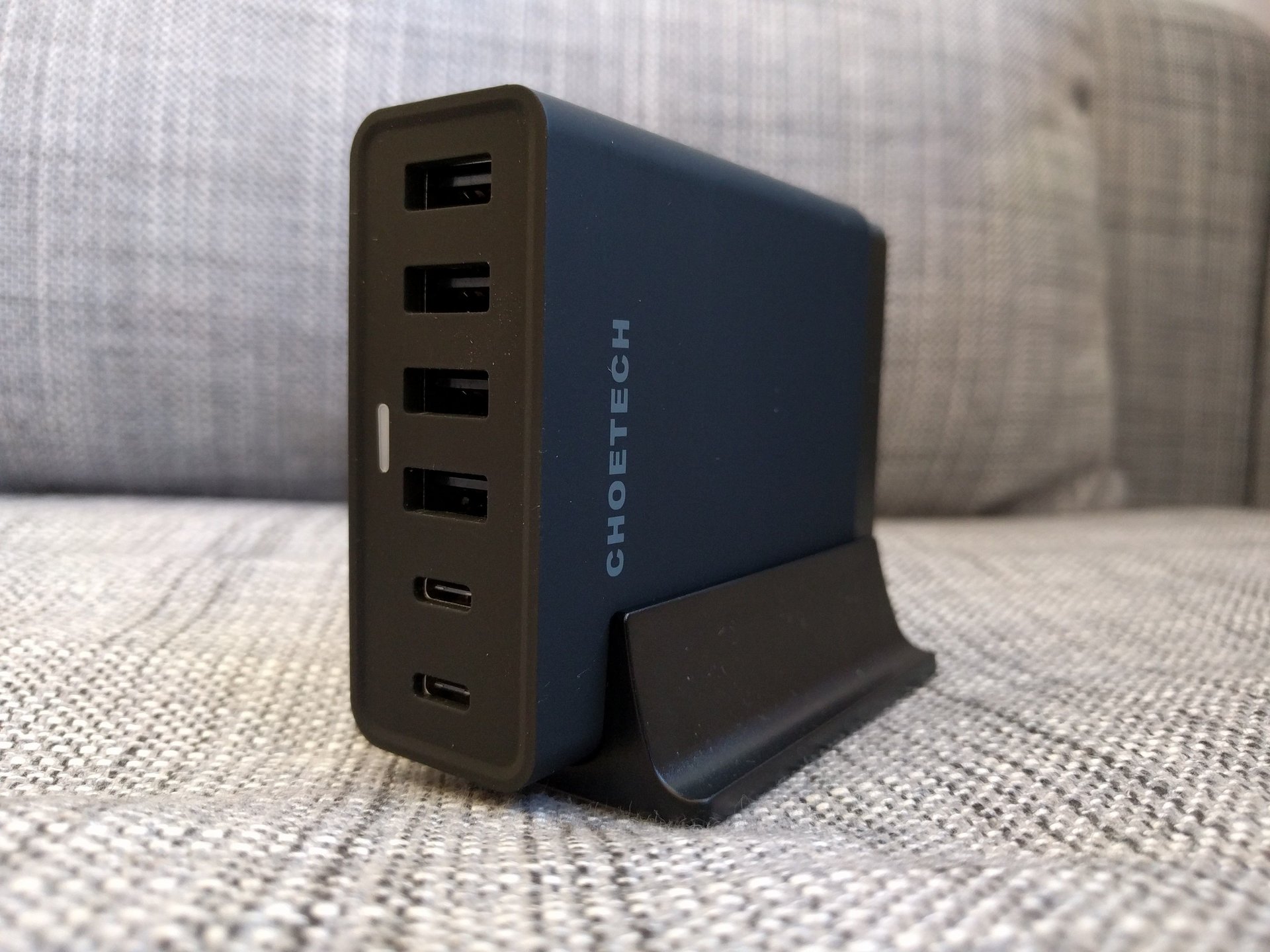

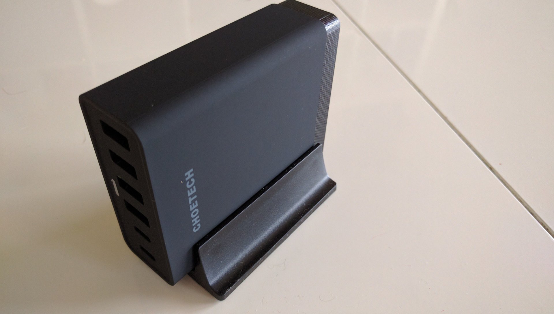

Als Besonderheit liegt diesem Lader noch eine Halterung bei, mit der man den Lader relativ rutschsicher (dank gummierter Unterseite und Gummieinlagen auf der Oberseite) senkrecht z.B. auf dem Schreibtisch platzieren kann. Das ist wirklich eine coole Ergänzung...
Alles macht wirklich einen sehr hochwertigen Eindruck.

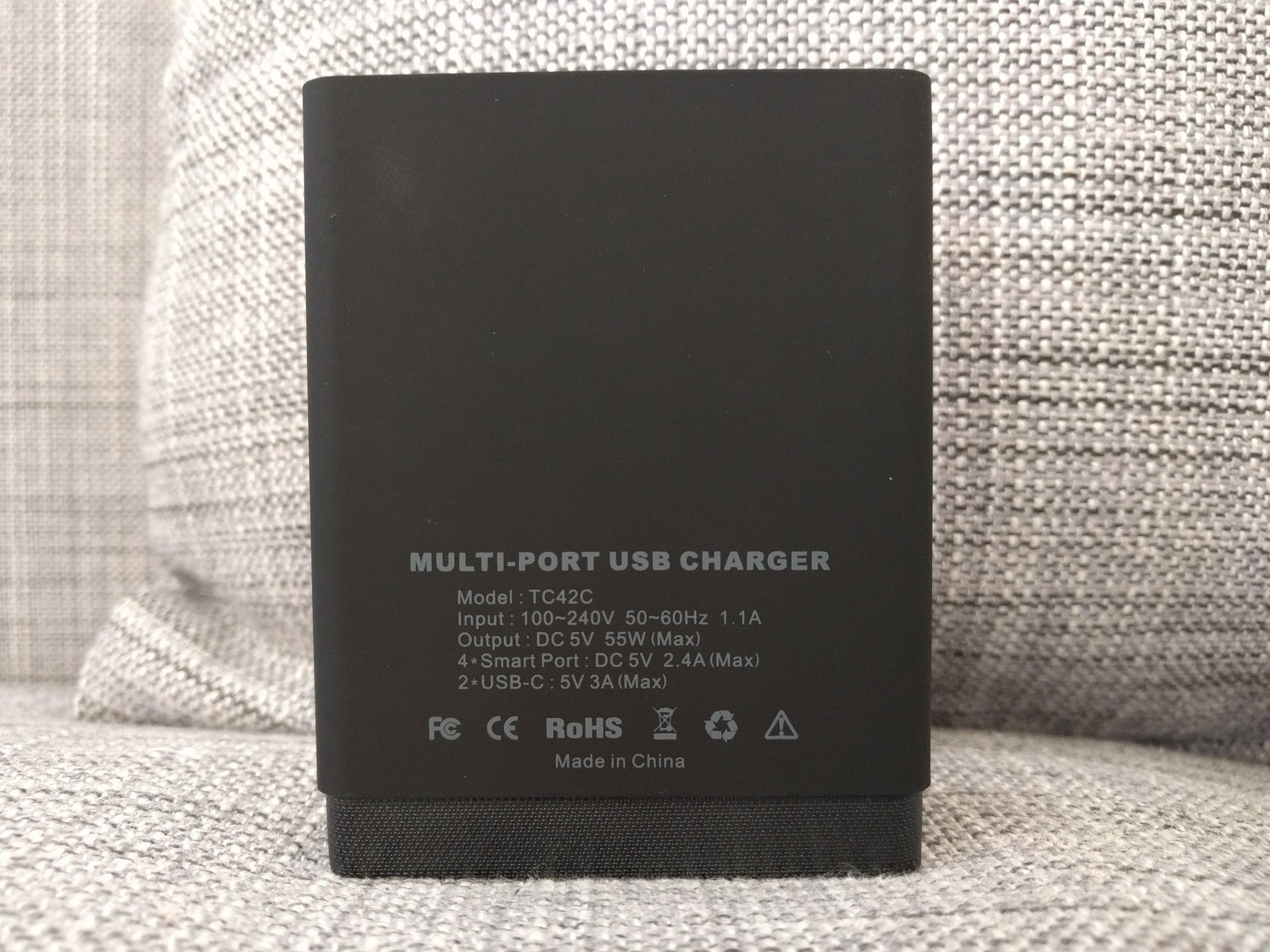

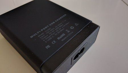

Bei diesem Ladegerät handelt es sich, wie in der Beschreibung schon erwähnt, um ein 6-Port Universal Ladegerät mit 4 Standard- und 2 USB Typ C Anschlüssen daherkommt.
Hier die Spezifikationen
- Anschlüsse: 2 USB-C (Typ-C), 4 Standard-USB
- Leistungsaufnahme: AC 100-240V 50 / 60Hz
- Gesamt Max Leistung: 55W 5V 11A
- Max Output Per USB-C (Typ-C) Hafen: 3.0Amp
- Max Output pro Standard-USB-Anschluss: 2.4Amp
Hervorzuheben ist, dass die hohen Laderaten nicht über herstellerspezifische Standards wie zB Quickcharge erreicht werden sollen, sondern über die USB-C Spezifikationen (15W = 5V x 3A). Daraus ergibt sich aber auch, dass die extrem hohen Laderaten nur an den beiden USB-C Schnittstellen erreicht werden können. Dank Smarttech sollen aber auch die 4 Standard USB-Ports das angeschlossene Gerät erkennen und die max Laderate erreichen können. Na, schauen wir mal.

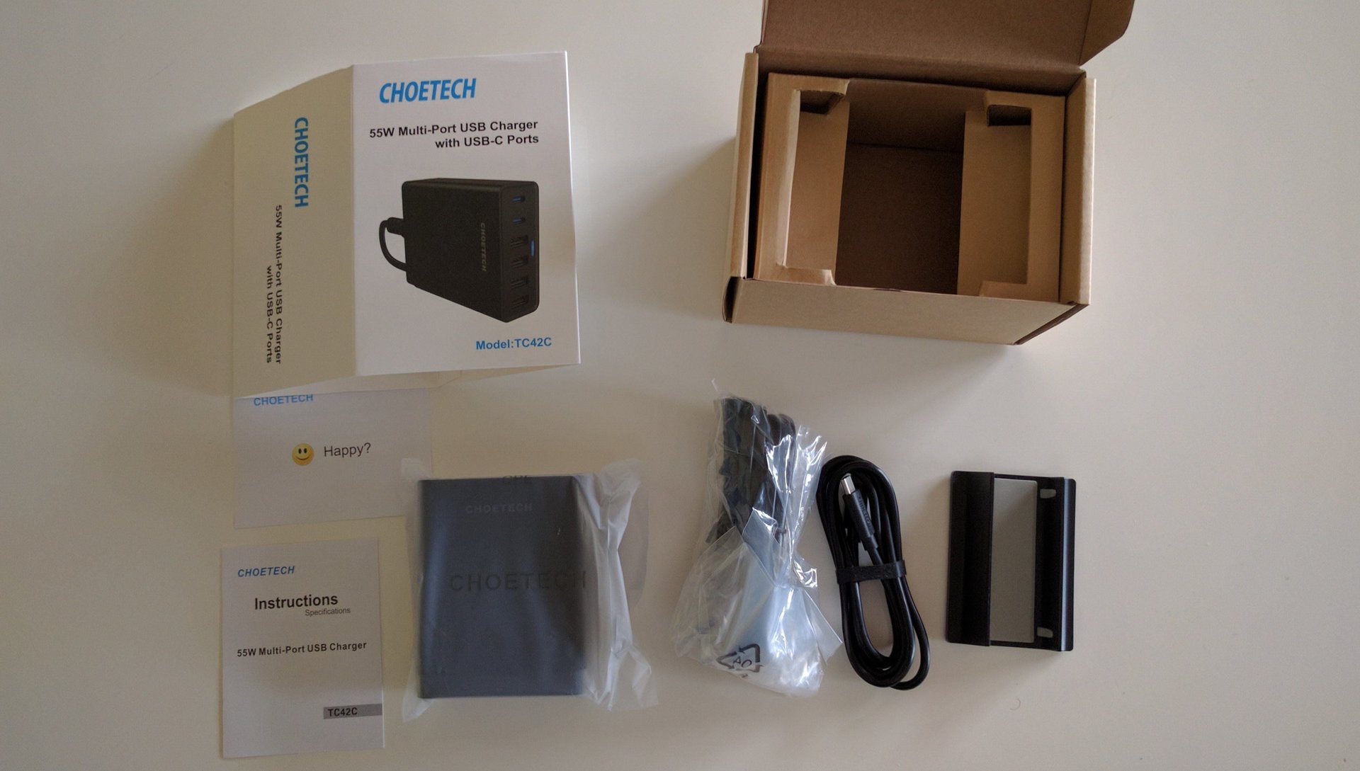

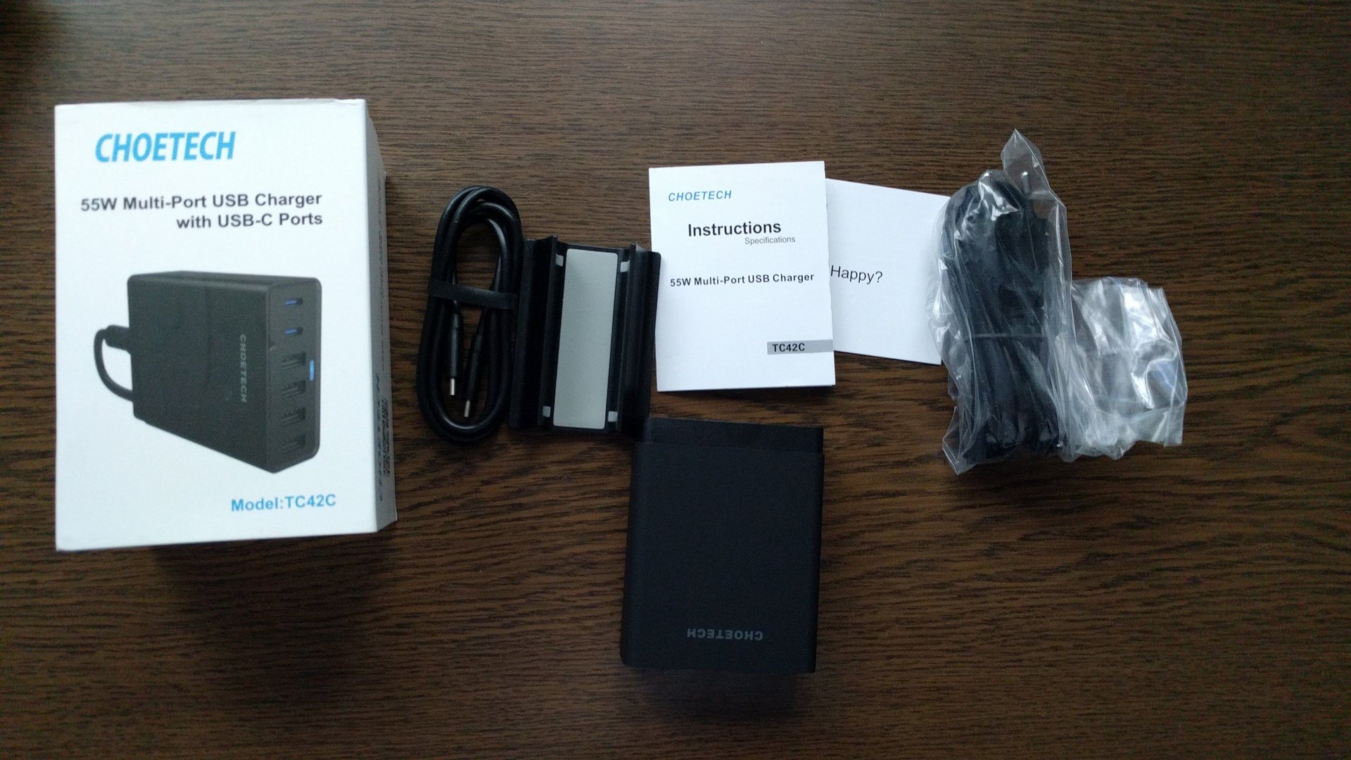

Verpackung und Inhalt
Das Ladegerät kommt kommt unspektakulär verpackt in einem Karton mit Umverpackung. Enthalten sind:
- Das Ladegerät an sich
- 230V Standard Euro Netzkabel
- USB-C Kabel
- Standfuß
- Kurzanleitung
- Garantiebestimmungen

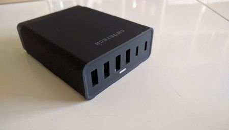

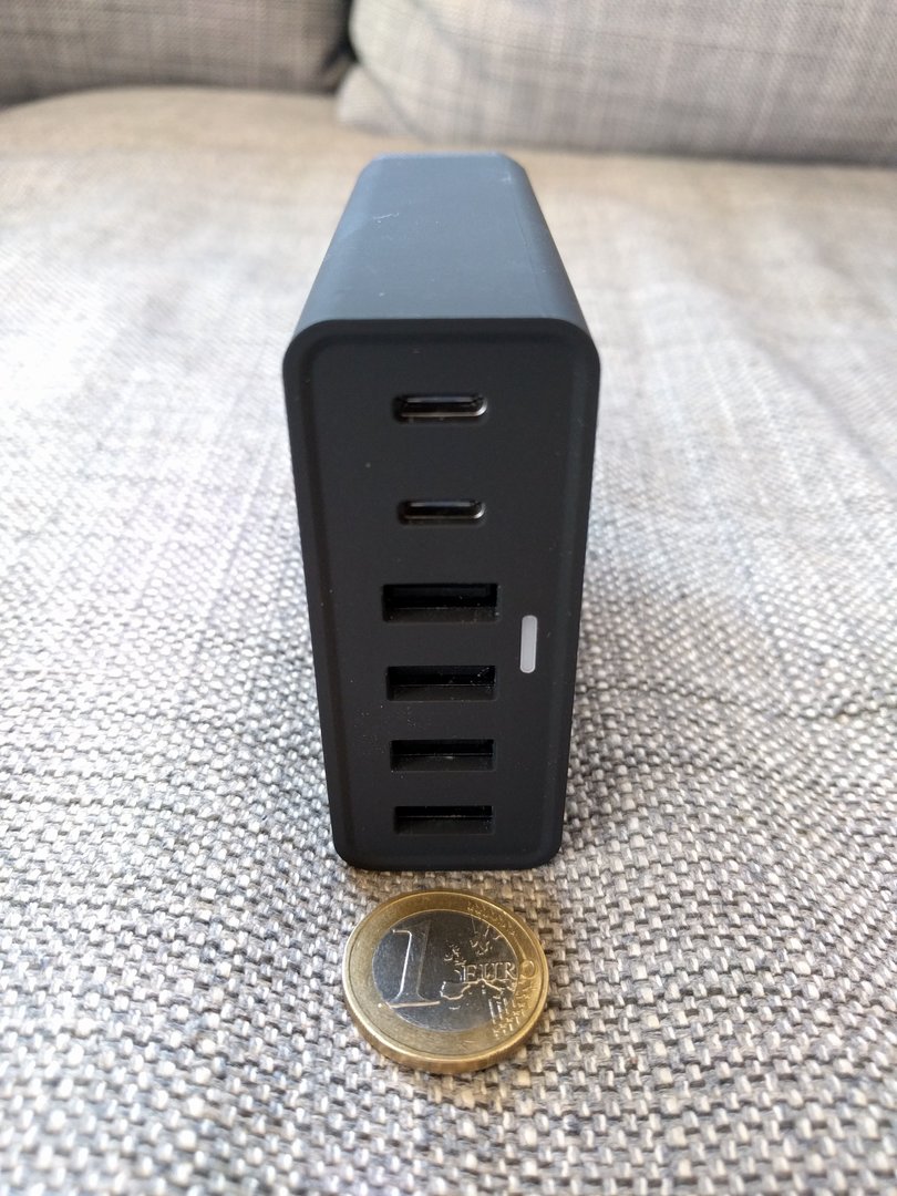

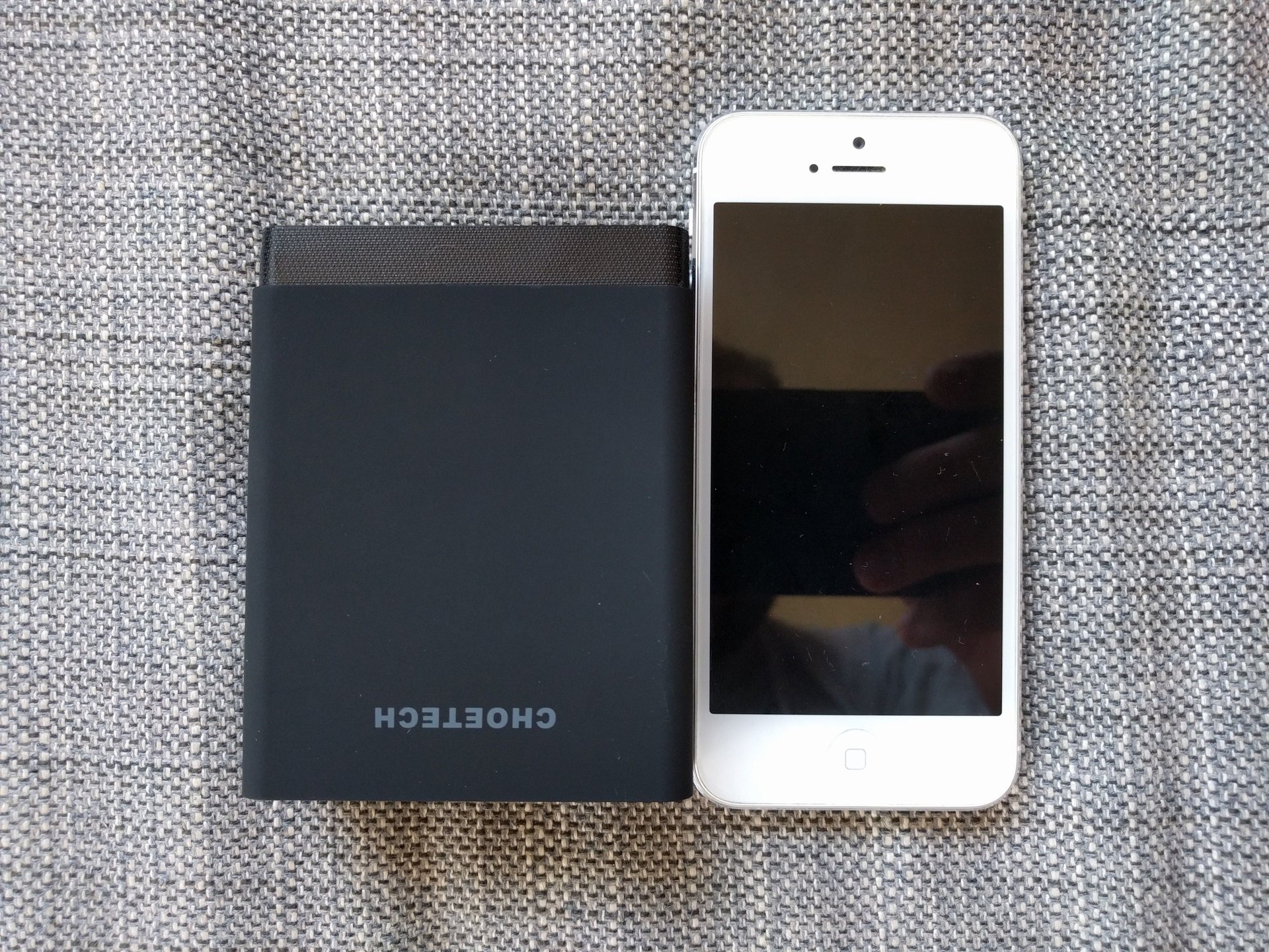

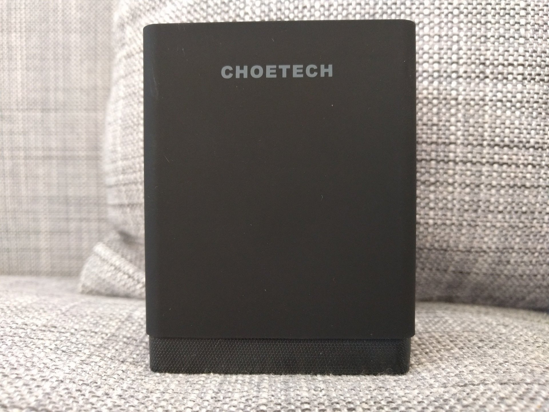

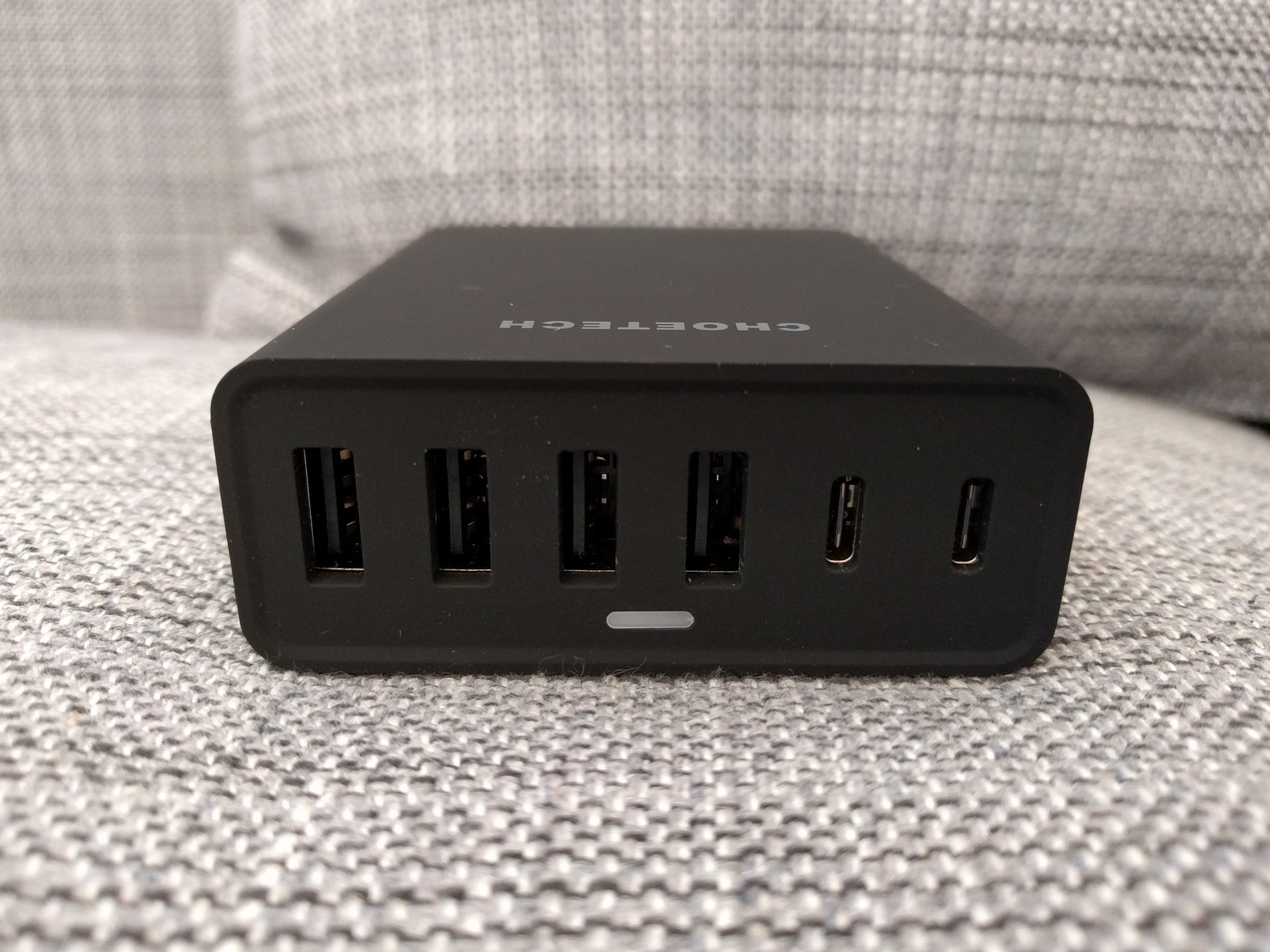

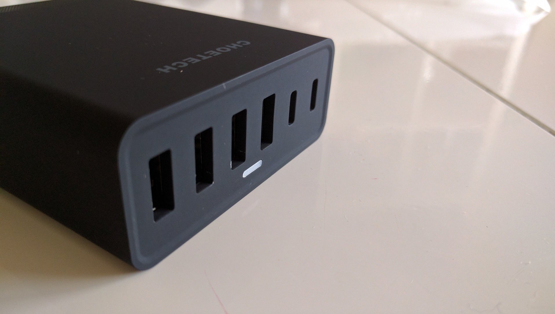

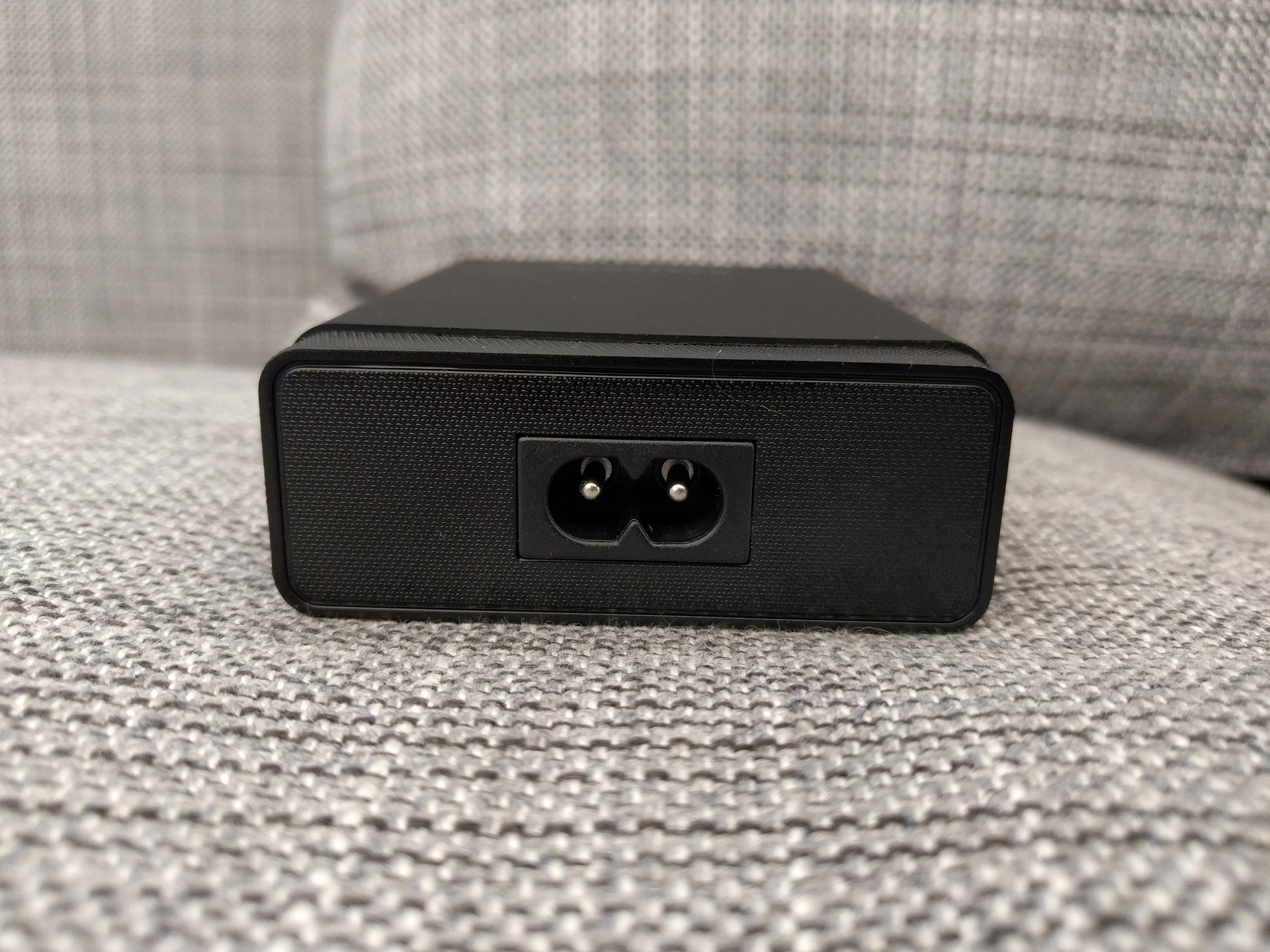

Verarbeitung

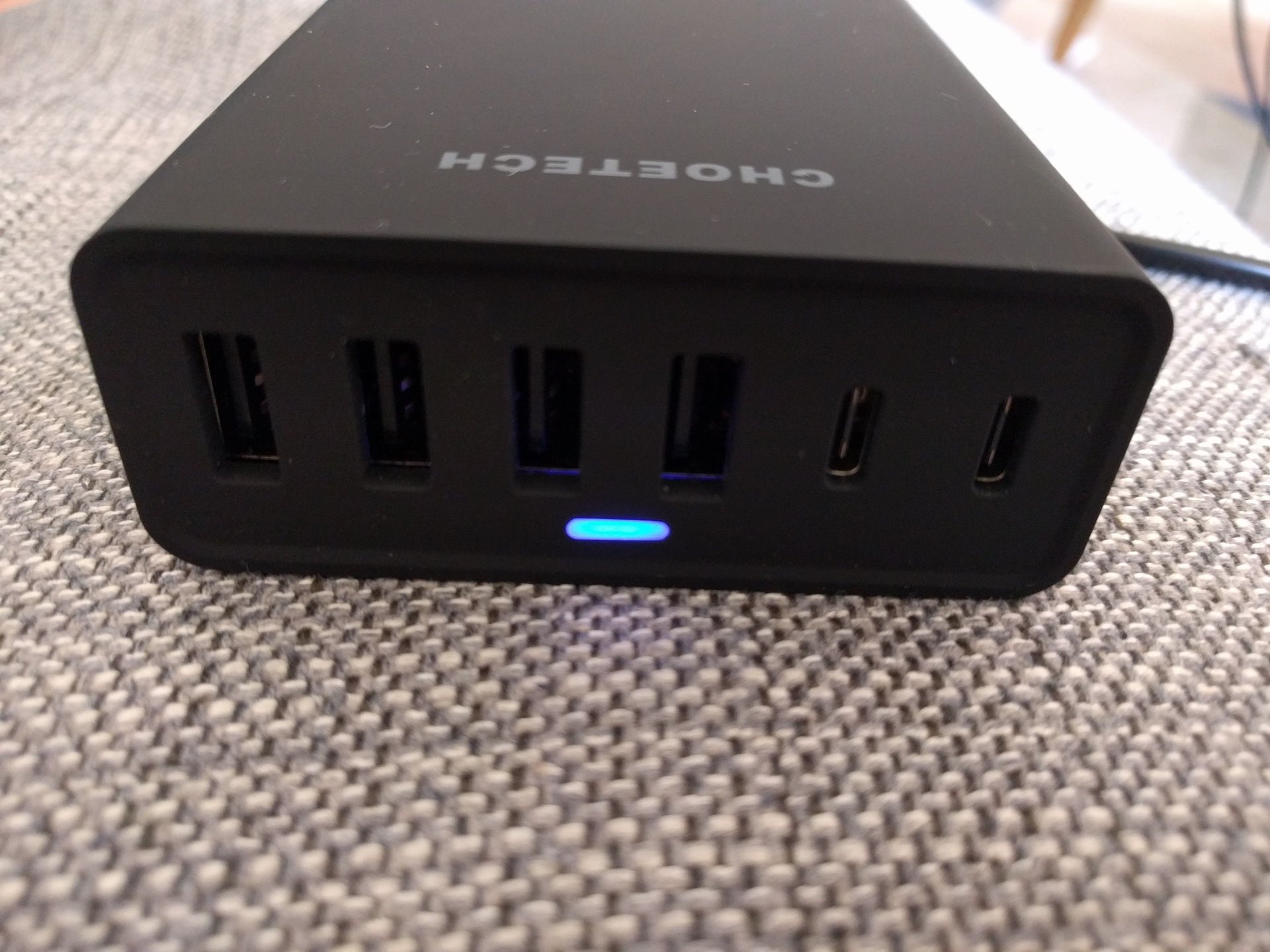

Das Ladegerät wirkt hochwertig verarbeitet, die Spaltmaße sind sauber, kein Knarzen, kein knirschen. Die Öberfläche des Gerätes wirkt samtartig und ist fast eine Art Handschmeichler, fühlt sich echt gut an. Die USB-Ports sitzen alle an einer Seite, sind vertikal angeordnet und wirken auf den ersten Eindruck gut verarbeitet. Die Kabel sitzen straff und fest, aber nicht zu fest. Einzig allein das der Rand der USB-Ports (also die Aussparungen im Gehäuse) zeigen kleine Frässpuren vom Produktionsprozess, aber dafür muss man schon sehr genau hin und in die USB-Ports hineinschauen. Nichts zu meckern, aber ist mir eben aufgefallen. Eine einzige blaue LED zeigt an ob Netzspannung anliegt oder eben nicht.

Bei dem Ladegerät handelt es sich um ein 6-Port-Modell mit 4 Standard Type-A und 2 USB Type-C Anschlüssen. Das Tolle ist, das man durch die Kombination mit den USB-C Anschlüssen auch neuere Geräte zusammen mit älteren gleichzeitig laden kann. Perfekt für mich und meine Freundin, so können wir alle Geräte auf dem Sofa gleichzeitig mit einem Ladegerät laden.

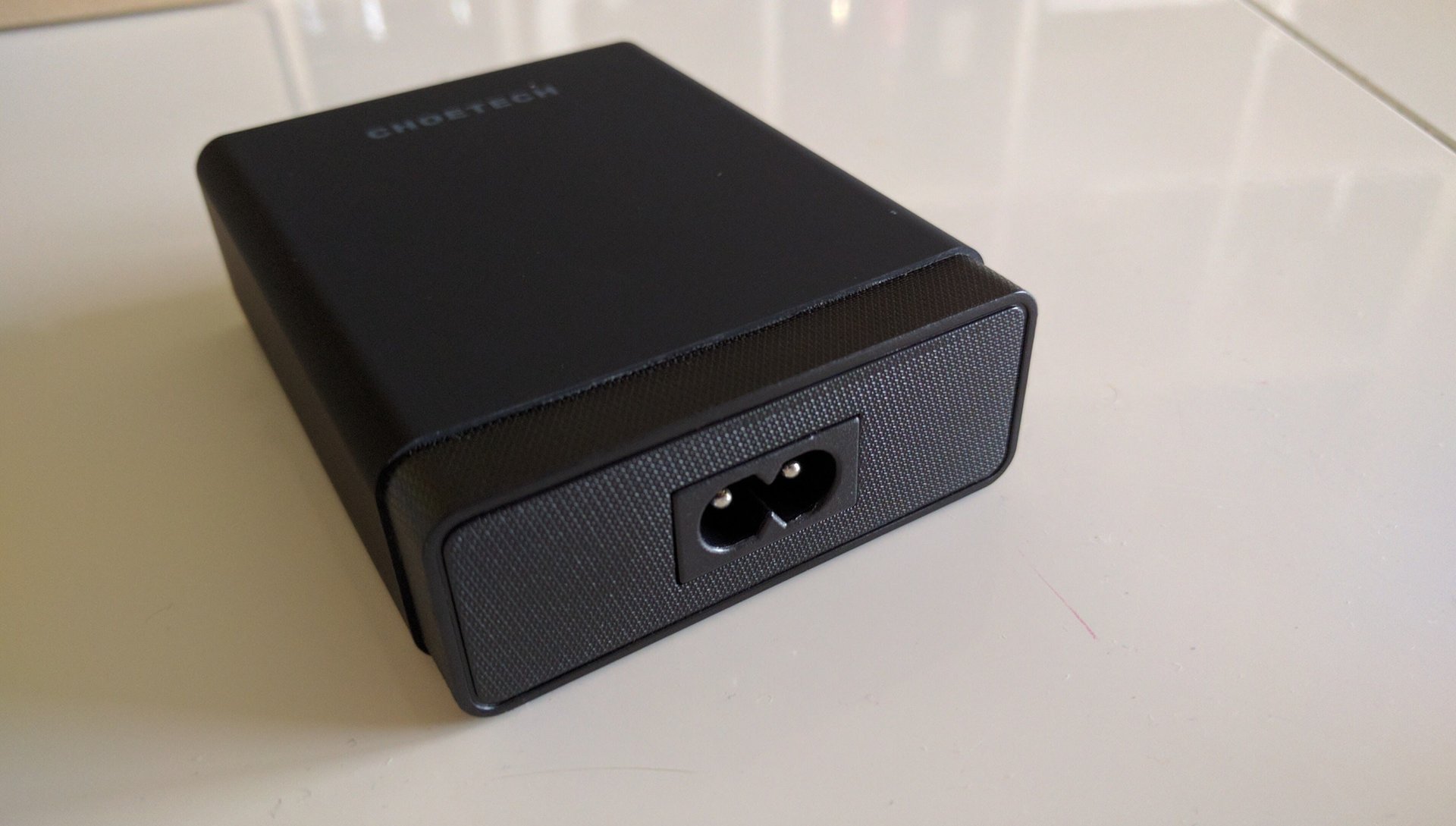

Es ist mit einer Art "samtweichen" Oberfläche behandelt, daher liegt es sehr angenehm und griffig in der Hand. Das Design ist natürlich Geschmackssache, mir persönlich ist dies bei einem Ladegerät vollkommen schnurz. DIe Verarbeitung ist top, nichts knarzt, alle Ports sitzen schön fest und sind gut eingefasst.

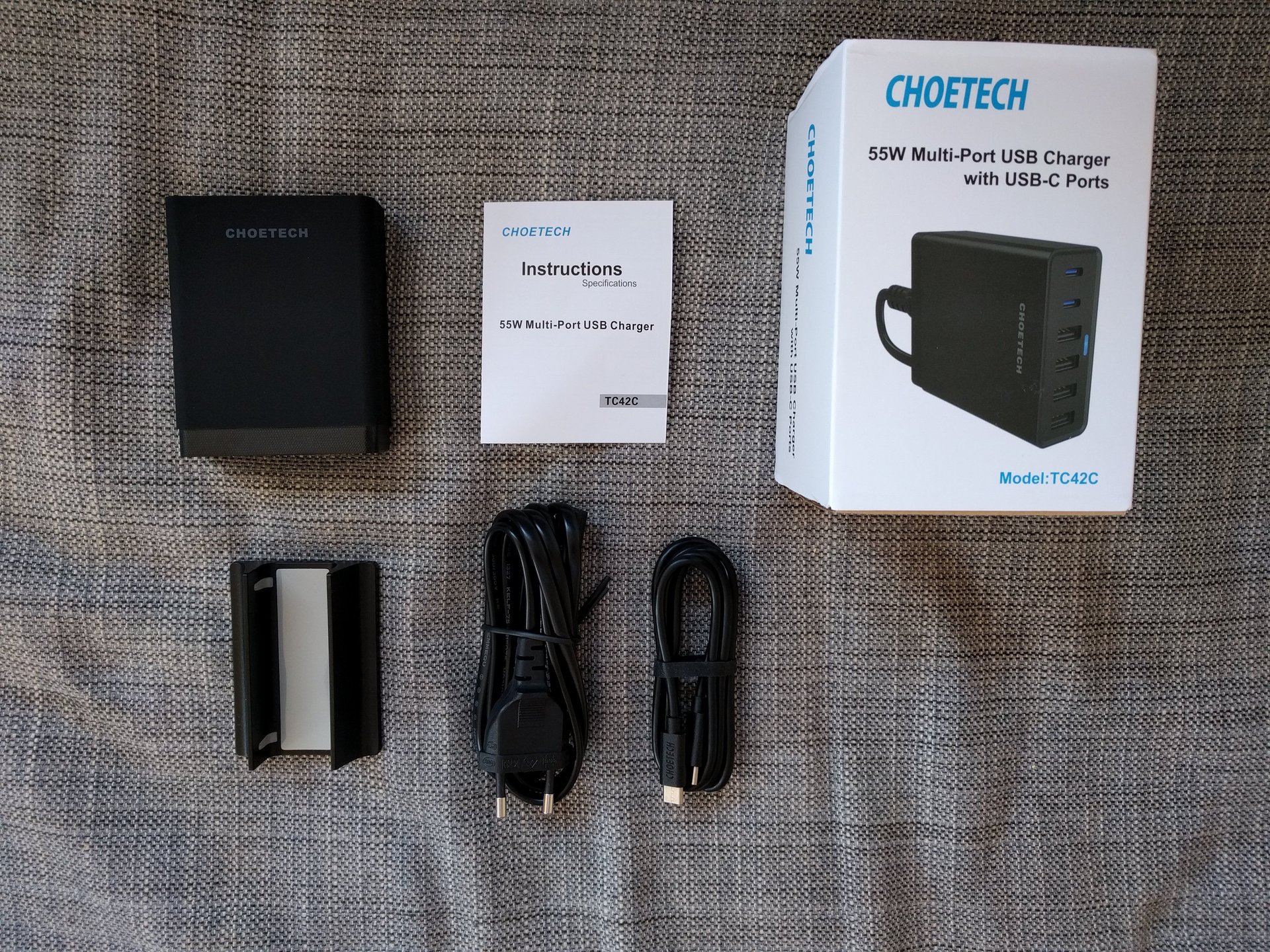

Verpackung und Lieferumfang:
- Das Gerät kommt in einer Pappschachtel mit Netzkabel, USB-C Kabel, Anleitung und Ständer. Das ist meiner Meinung nach vollkommen ausreichend.

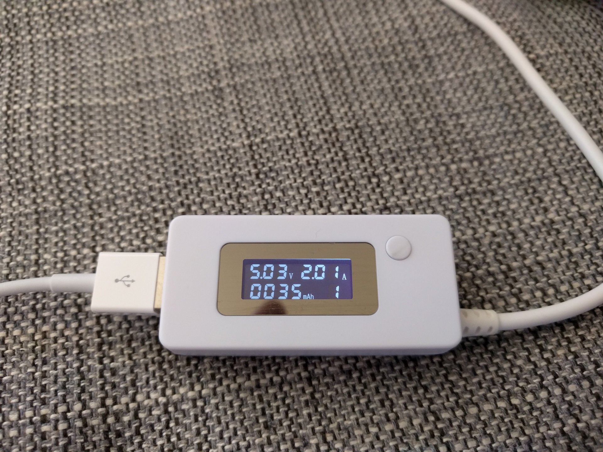

IMG_20160605_090532.jpg IMG_20160605_090723.jpg IMG_20160605_090733.jpg IMG_20160605_090614.jpg IMG_20160605_090627.jpg IMG_20160605_090647.jpg IMG_20160605_090707.jpg IMG_20160605_090819.jpg IMG_20160605_091729.jpg IMG_20160605_091946.jpg IMG_20160605_091959.jpg IMG_20160605_092704.jpg

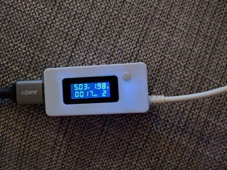

Test:

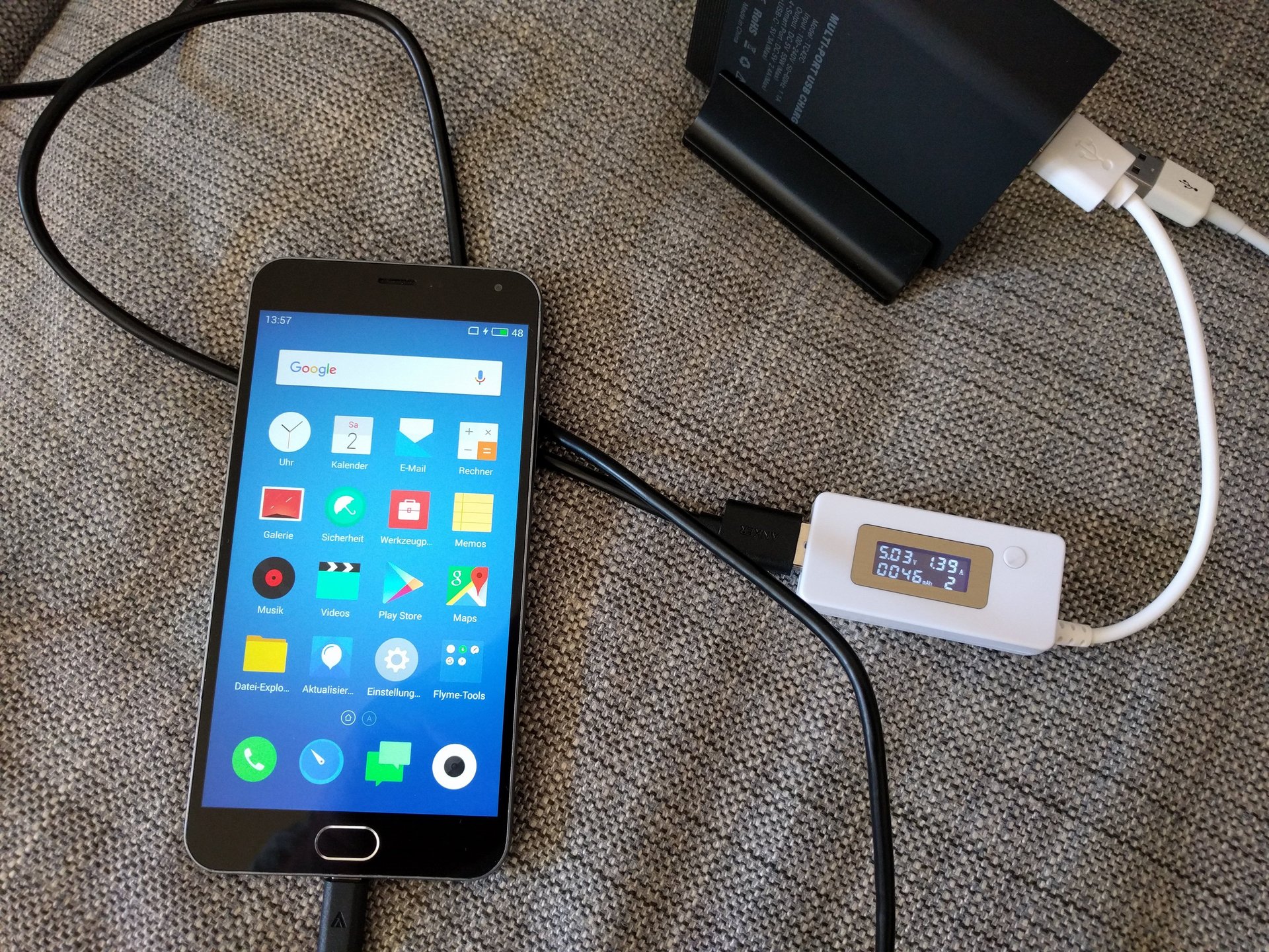

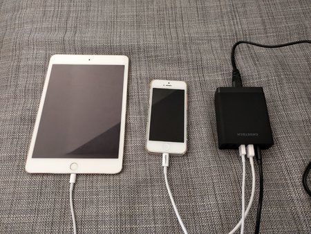

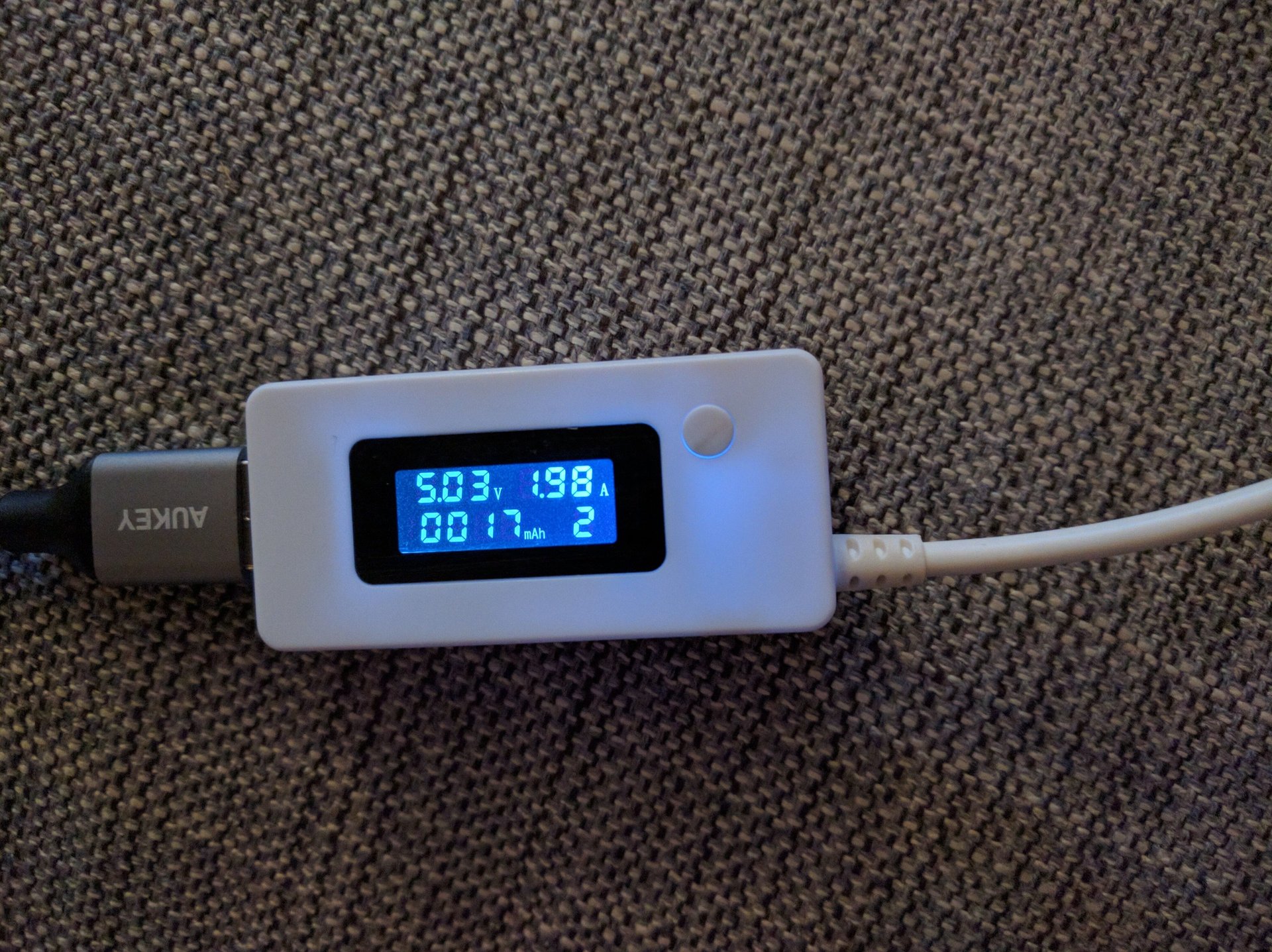

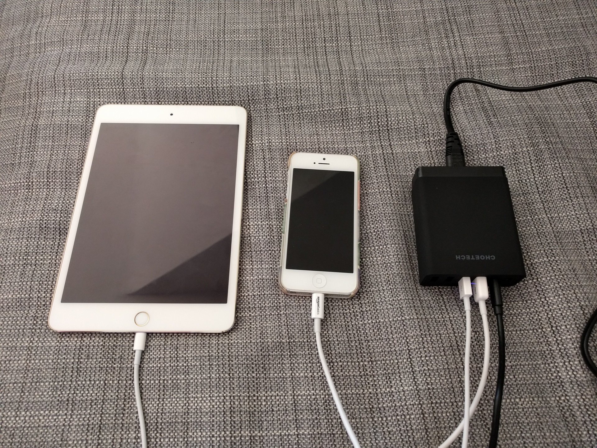

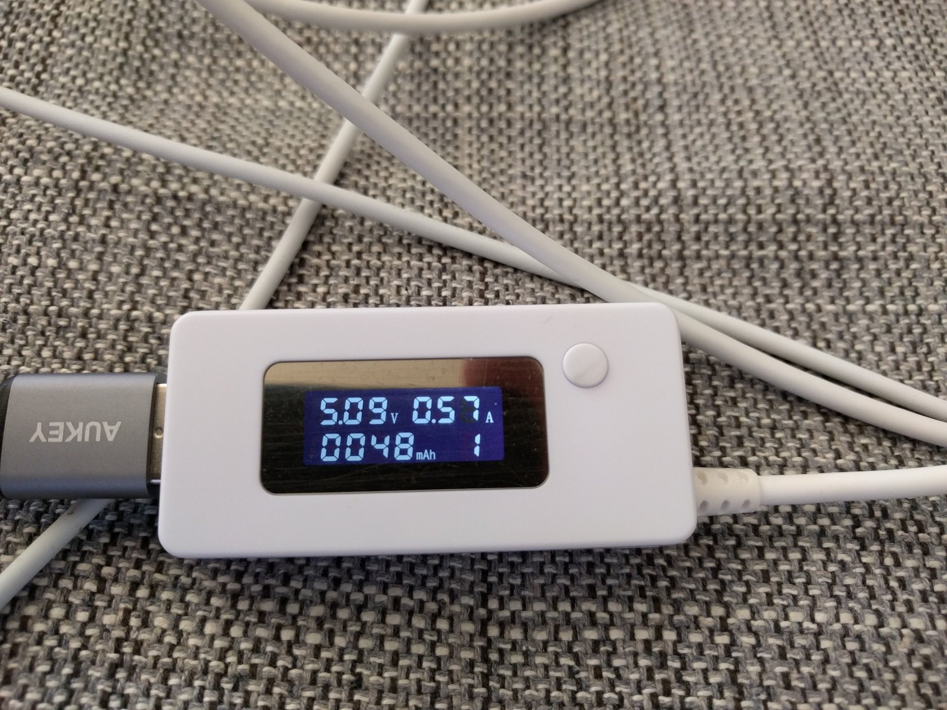

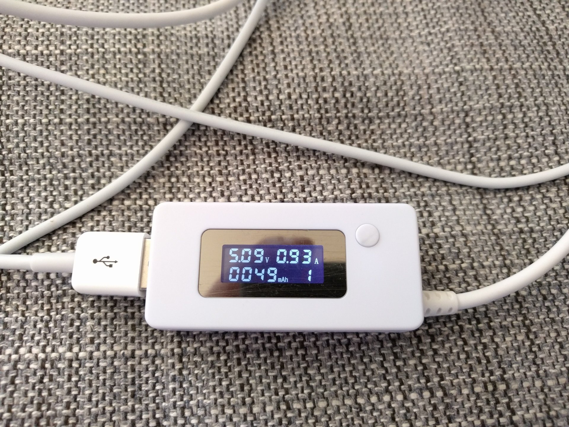

- Ich habe das Ladegerät mit vier Geräten getestet: Nexus 5x, Meizu M2 Note, iPhone 5, iPad Mini 4.
- Leider besitzt mein USB-Multimeter keinen USB-C Anschluss, so konnte ich das Nexus hiermit nur an einem normalen USB-Port messen.
Alle gemessenen Werte gelten bei 4 Geräten gleichzeitig, mit dem Nexus mache ich dabei stets die Fotos (auf dem ersten Bild fehlt noch das M2, es ist aber bei den Messungen eingesteckt)
iPad Mini - ca. 2,0 A iPhone 5 - ca. 1,0 A
Nexus 5x (über USB-A Kabel) - ca 2,0 A Meizu M2 Note - ca. 1,4 A
- Die Werte blieben stets etwa gleich, egal ob alle Geräte gleichzeitig angeschlossen waren, oder einzeln.

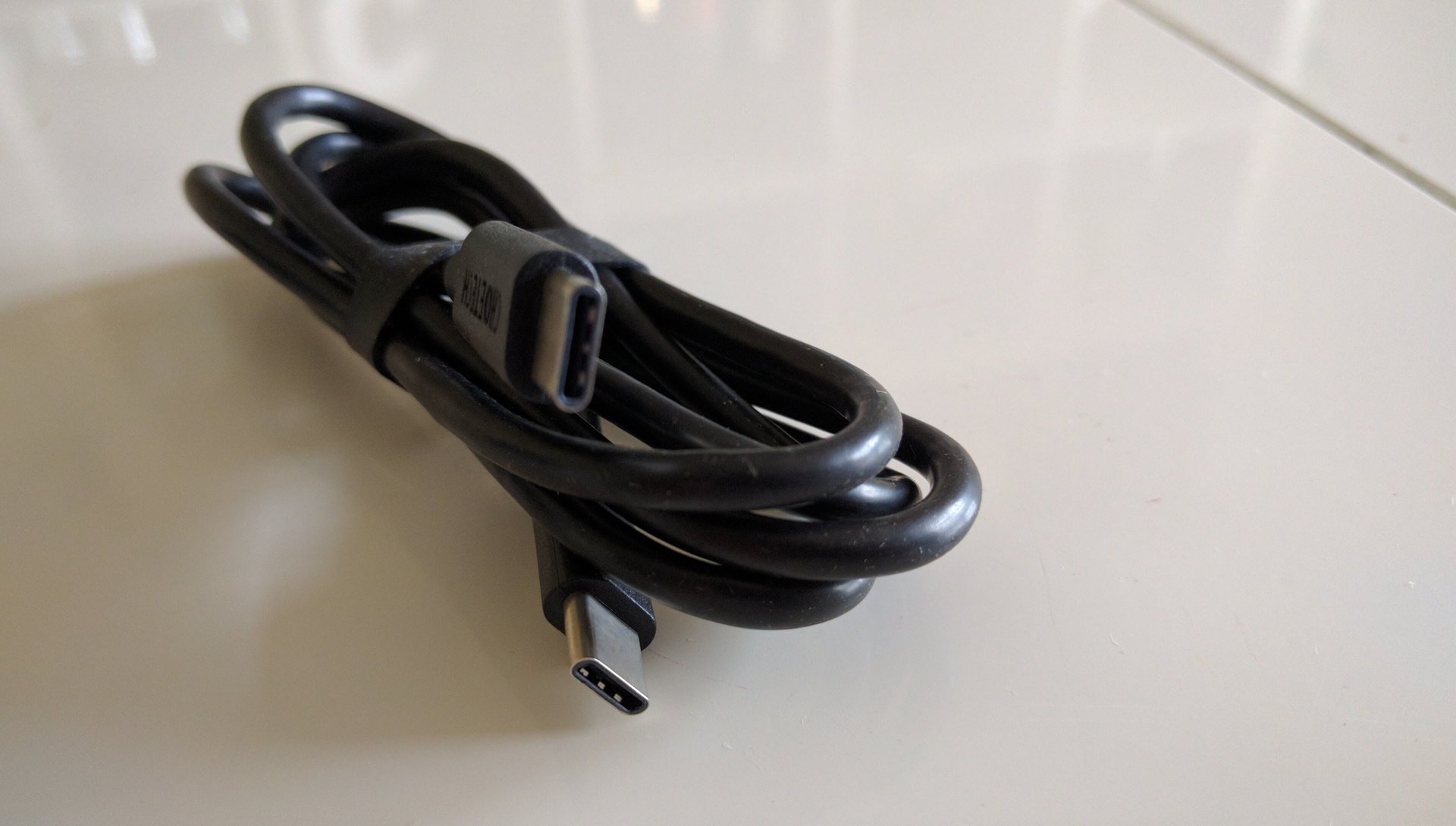

Geliefert wurde das Ladegerät in einer kleinen Kartonbox. Im Inneren befanden sich das Ladegerät, ein Stromkabel, ein Ständer, ein USB-C auf USB-C Kabel und ein paar Anleitungen/Garantiekarten.
Das Ladegerät ist schwarz-matt lackiert und macht einen hochwertigen Eindruck.
