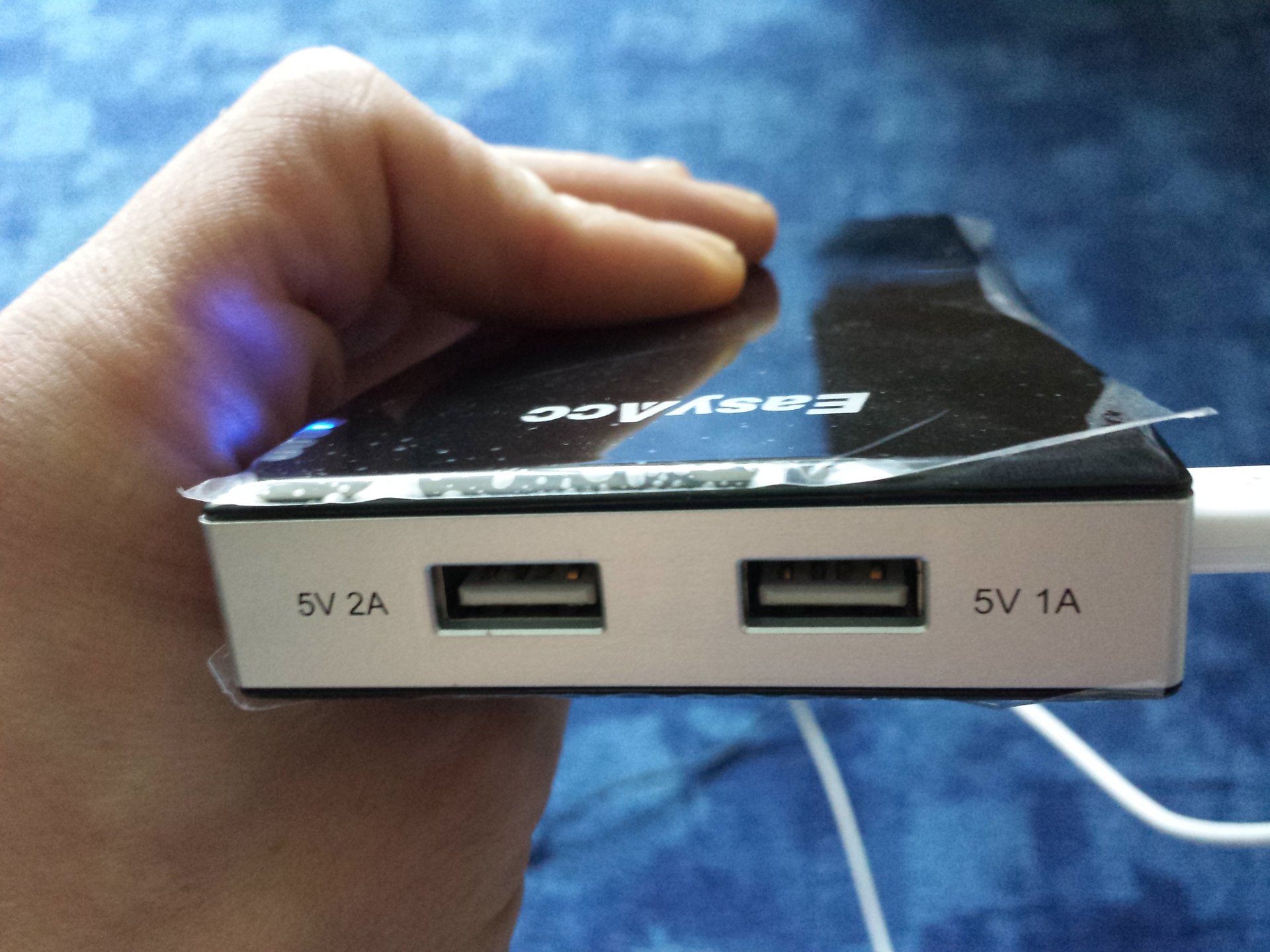

Auf dem Foto von amazon laden die doch das tablet mit dem linken Anschluss, demnach müsste die Beschriftung doch stimmen
Reaktionen: tilo140380
ja aber komisch ist wenn ich die einzelnen Fotos betrachte erkennt man das die Beschriftung au den Amazon Fotos anders ist und auch die Userfotos sehen anders aus.

...kann es sein das die hier die Beschriftung der Anschlüsse vertauscht haben? ...Bei Amazon und in der Beischreibung sind die irgendwie anders beschriftet...
Zu der Beschreibung passt es schon wenn man mal von den Fehlern absieht(mehrere Geräte an einem USB geht eher nicht). Ansonsten kann man da, ohne unter Belastung zu messen, kaum eine Beurteilung zu abgeben.
Außerdem: wenn Du ein S2 und/oder S4 damit betreiben willst spielt es eh keine Rolle.
Naja ich selber habe ja ein S4, die Frage ist nur wenn da mein Bruder mit sein S3 Mini kommt, da weiß ich nicht ob das S3 Mini Aufladung unter 2A verkraftet
Du kannst jedem Androiden so viel vor die Nase setzen wie Du gerade lustig bist. Das bedeutet aber noch lange nicht, dass das Gerät auch voll zulangt. Den die maximal mögliche Stromaufnahme wird von der Ladeelektronik geregelt. Nutzt die z.B. nur 800 mA (viel mehr packen viele Geräte gar nicht), wird eben alles was darüber hinaus angeboten wird einfach nicht genutzt.
danke für die Antworten, dann werde ich mal sehen wie sich das Teil bewährt, habe vorhin noch die passende Tasche bestellt:D
