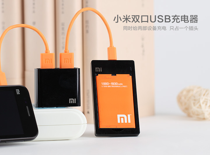

Also ich hab jetzt nen Kabelbruch bei dem weißen Kabel, einmal versehentlich draufgestiegen und jetzt is Wackelkontakt.
Ich suche nach ERsatz und hab bei Xiaomi diese Kabel in Bildern gesehen aber die finde ich nirgends zu kaufen.
Die würden doch mit der Powerbank funktionieren oder?
http://img01.mifile.cn/images/accs/skzc0619_01.jpg
@Sernad, kannst du die besorgen?
Hallo, einfach ein normales USB Kabel benutzen. Jedes sollte damit funktionieren.
Ja nur leider gibt es nicht solche in der Laenge, zymindest nicht beim saturn und conrad.
Lasse es mir von wawa reparieren
