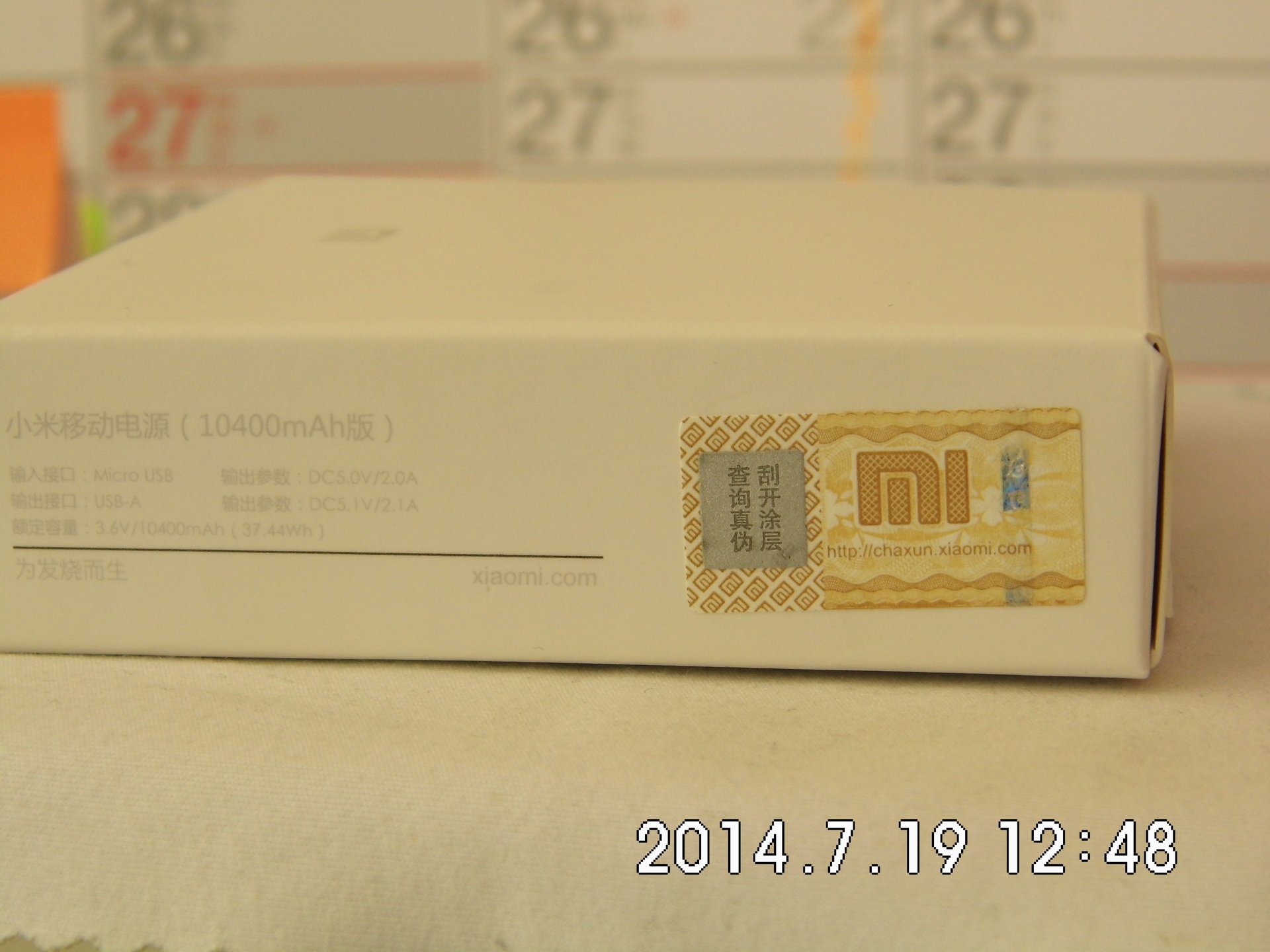

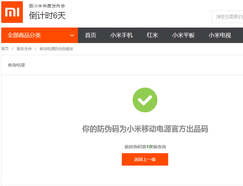

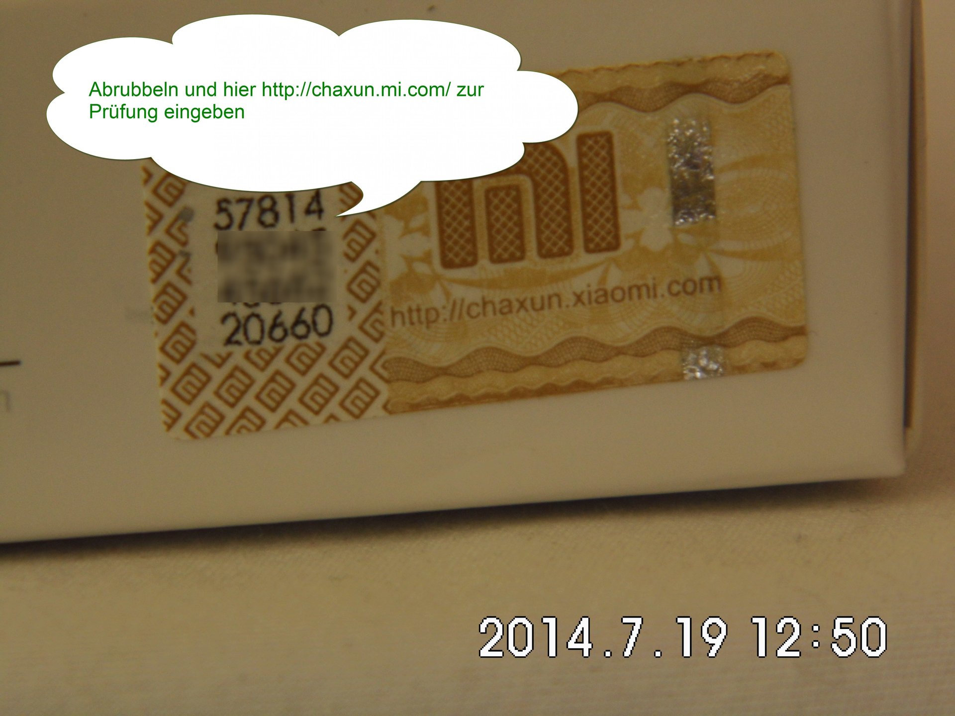

In dem kleinen Video stelle ich Euch mal die Powerbank und das unbedingt dazu erforderlich Silikon Case vor.
Beachtenswert ist, dass es mittelerweile eine Menge von Fälschungen bei Ali Express gibt. Gefährlich.
Deshalb habe ich auch in diesem Video den Identitätsnachweis mit eingebettet.
Prüfen könnt Ihr Euren freigerubbelten Kode hier
Auf Eure Prüfungsergebnisse bin ich übrigens gespannt.
Würde mich freuen.. wenn Eure schon bereits vorhandenen Erfahrungen und Messwerte auch durch meine Messungen bestätigt wird. Meine ist gerade beim Aufladen (max. 850mA) obwohl ich ein 2A Netzteil verwende. Mal sehen, ob die versprochene Nennkapazität auch messtechnisch bestätigt werden kann.
Der max. Ladestrom wird übrigens nicht nur vom Ladegerät sondern auch von der Qualität des USB Kabels bestimmt. Meine Beobachtung.
Mein Video:
Prüfungsvideo
Wenn du jetzt noch Erklären könntest warum das Silikon Case "unbedingt" erforderlich ist wäre ich dir sehr dankbar.
Ist die Lackierung etwa so anfällig für Kratzer? Oder ist das Gehäuse scharfkantig?
Klar kann ich das begründen.
Das Video zeigt, dass die Alukanten nicht angephast und somit ziemlich scharfkantig sind. Es besteht damit die Gefahr, das Display des Handys zu beschädigen. Das Silikongehäuse stülpt sich über diese Kanten.
