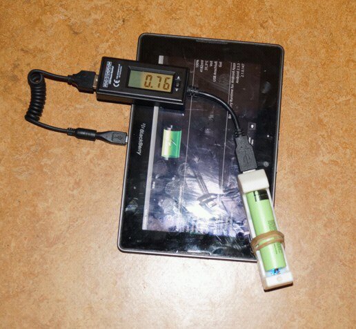

miller ml 102 mit pana 18650 lipo = powerbank

china mit pana zelle:D
muss bei dir aber nicht funktonieren (pin belegung )
