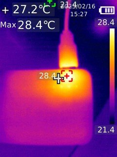

@Gebby okay um es nochmal klar zu beschreiben , das Telefon verliert mittlerweile schnell seinen Strom ( in nicht mal 2-3 Stunden sind 50-60 % verbraucht ) aber was ich auch feststelle ist das die neue oben beschriebene Powerbank von Anker mein Smartphone deutlich langsamer lädt als meine andere Powerbanks die ich hier vorstelle :

Tja, das ist Mist. Was möchtest du hören? Entsorgen, neu kaufen oder Akku wechseln. Fahre es einfach mal runter und lass es etwas länger aus. Dann erneut laden im ausgeschaltetem Zusatnd und erneut einschalten. Kann sein, es hilft.
